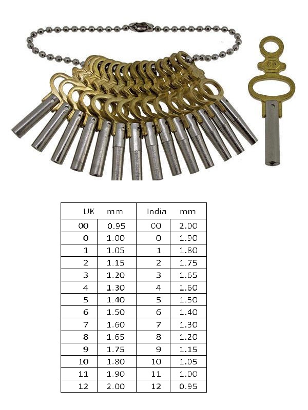

Как подобрать Ключ
Приветствую уважаемые форумчане, подскажите вот какой момент, как подобрать ключ к Ключевке?
Размер грани хвостовика на механизме 1х1 мм, или 1,1х1,1 мм, какому номеру ключа она соответствует?, везде комплектом идут от 00 до 12.
Добрый вечер!
Надо сравнивать размеры с значениям в таблице, обратите внимание, английский ключи отличаются от индийских.
С уважением, Душан
