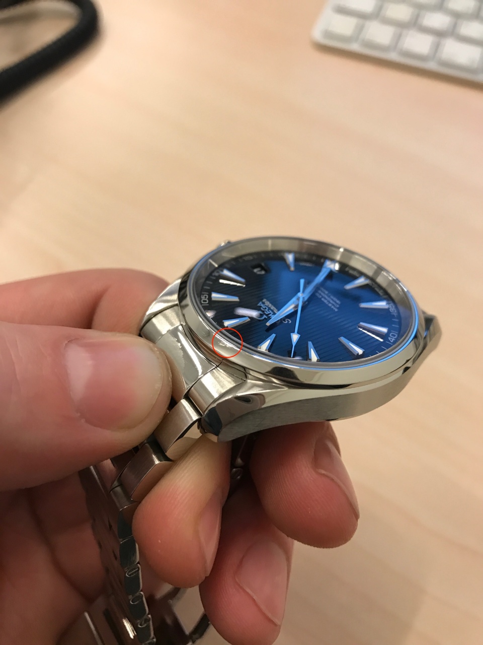

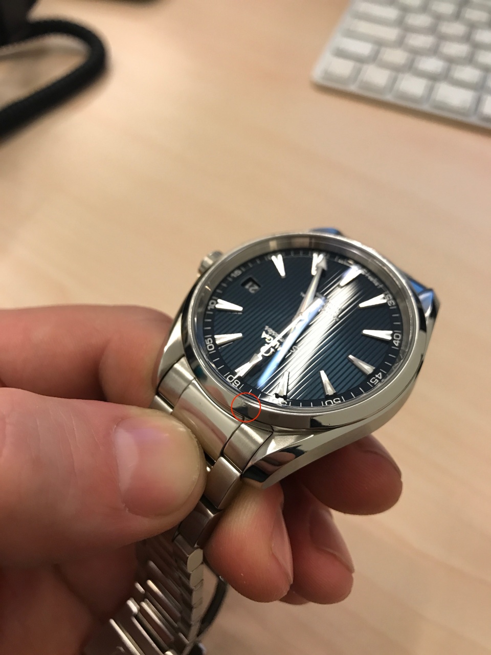

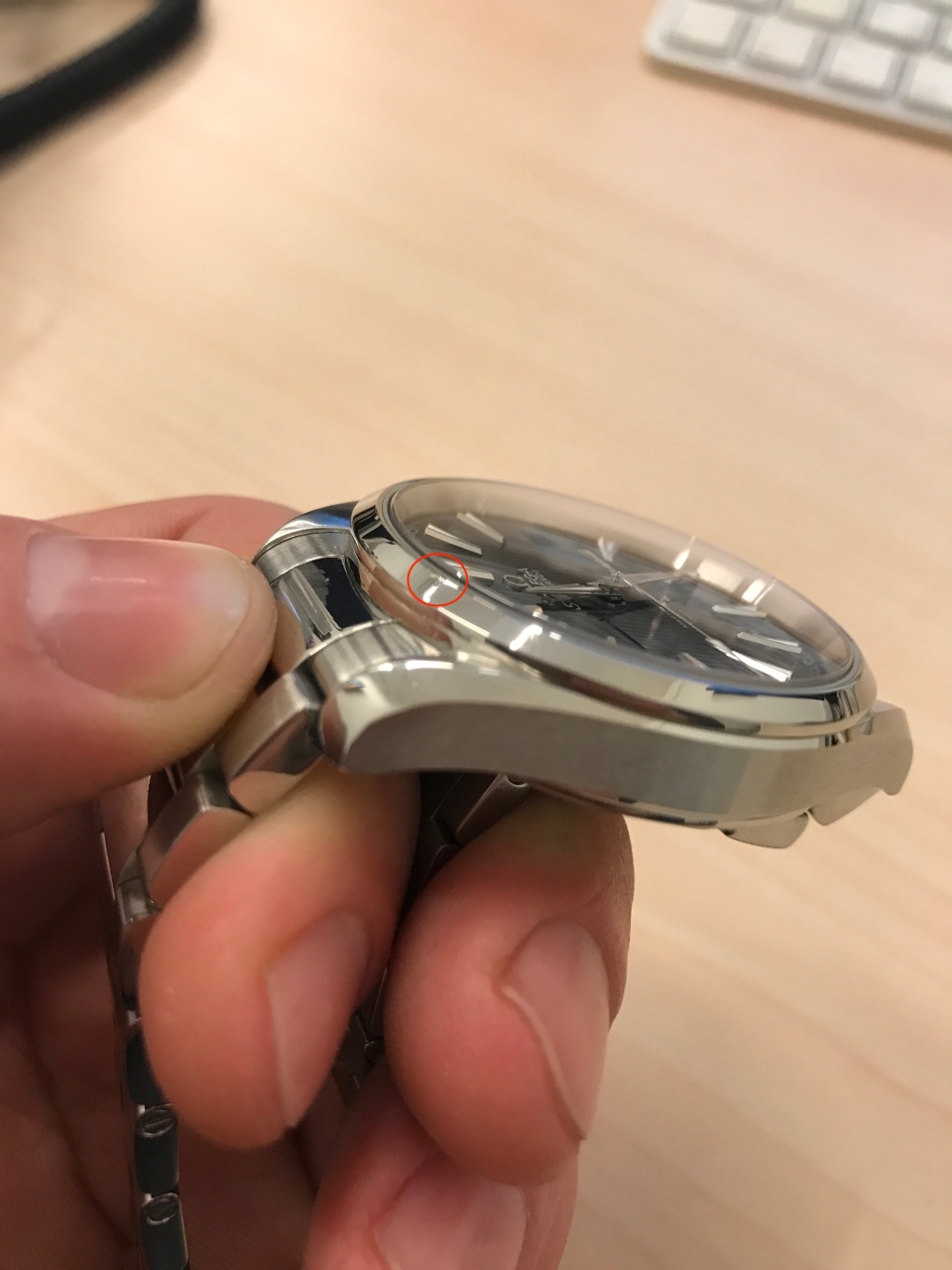

В общем задел не много часами о дверцу шкафа
И получил не большие царапки на ранте ..
Что делать ? Как быть ?
Нести в полировку, к официалам не хочется, можно в Секунду но часы на гарантии еще....
Дома пастой Гойи как то стремно ....
Кто как бороться с царапинами на Ранте/Безеле

С такого рода царапками на полированных поверхностях отлично справляются салфетки Cape Cod.
За пару движений с глянца убираются совсем мелкие "волосковые" царапки и с чуть большим усилием царапки, подобные вашим.

Не хочется как то накосячить и пугает близость внешнего антиблика ..
Отполировать Корпус в Секунде 5 000р будет стоить.... но у меня еще действующая гарантия
Понравилось как на Тверской отполировали ....
Или пока забить до ТО а потом сделать все разом?
Отполировать рант в секунде наверно 2 000р будет стоить
С антибликом действительно нужно быть осторожнее. Я малярным скотчем стекло заклеивал. Накосячить там особо не получится, эти салфетки достаточно мягкие и лишних следов не оставляют.
Из-за 1 мелкой царапки нести полировать в сервис я бы поленился

Я бы попробовал пастой гои. Стекло можно закрыть куском резины, вырезанным в размер да и все.
Полировал стальную крышку телефона прям на станке с фетровым кругом. Получилось ништяк

У вас три варианта. Первое нести в сервис. Второе полирнуть самому. Третье оставить как есть. В любом сервисе тоже поста ГОИ и Диалюкс, если нет опыта попробуйте на любой другой железке потренироваться,если получится вперед, а если будут сомнения,то лучше в сервис-получается ка-то так однако.

Таких глубоких царапин будет много. Каждый раз бегать и отдавать 5тр - непрактично.
Имхо, салфетками очень аккуратно (сапфир покрыть защитным скотчем). Или забить и носить так.
