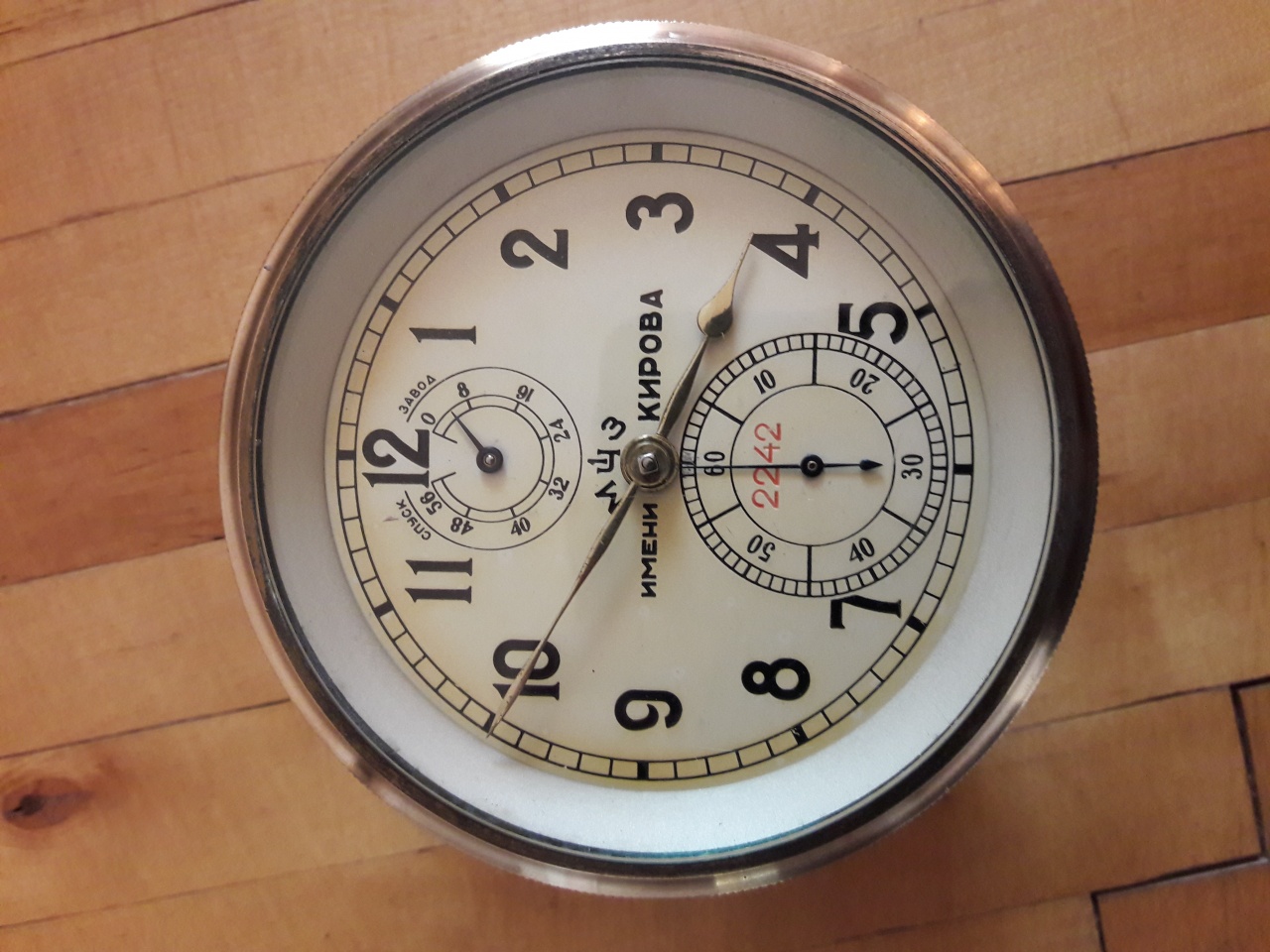

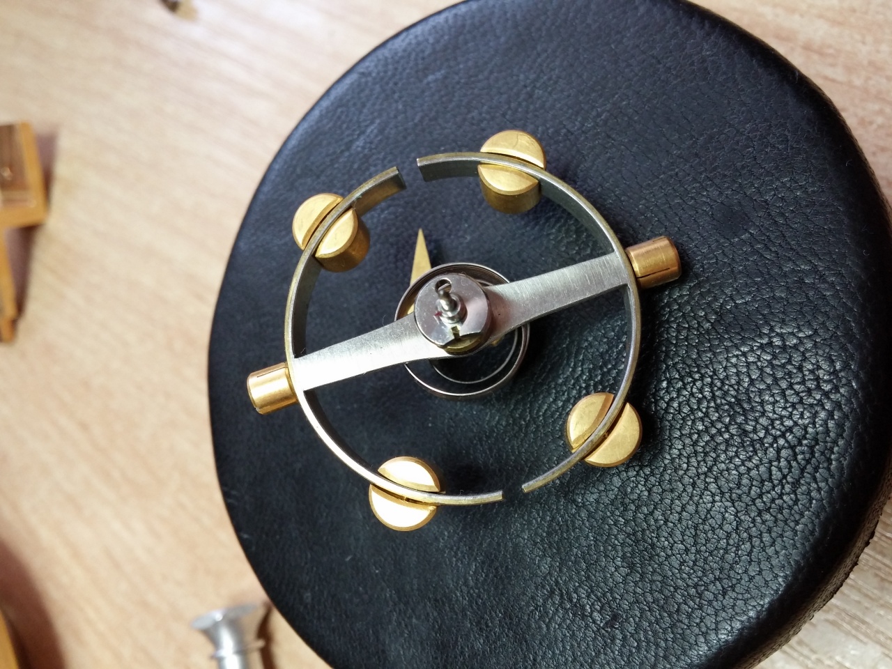

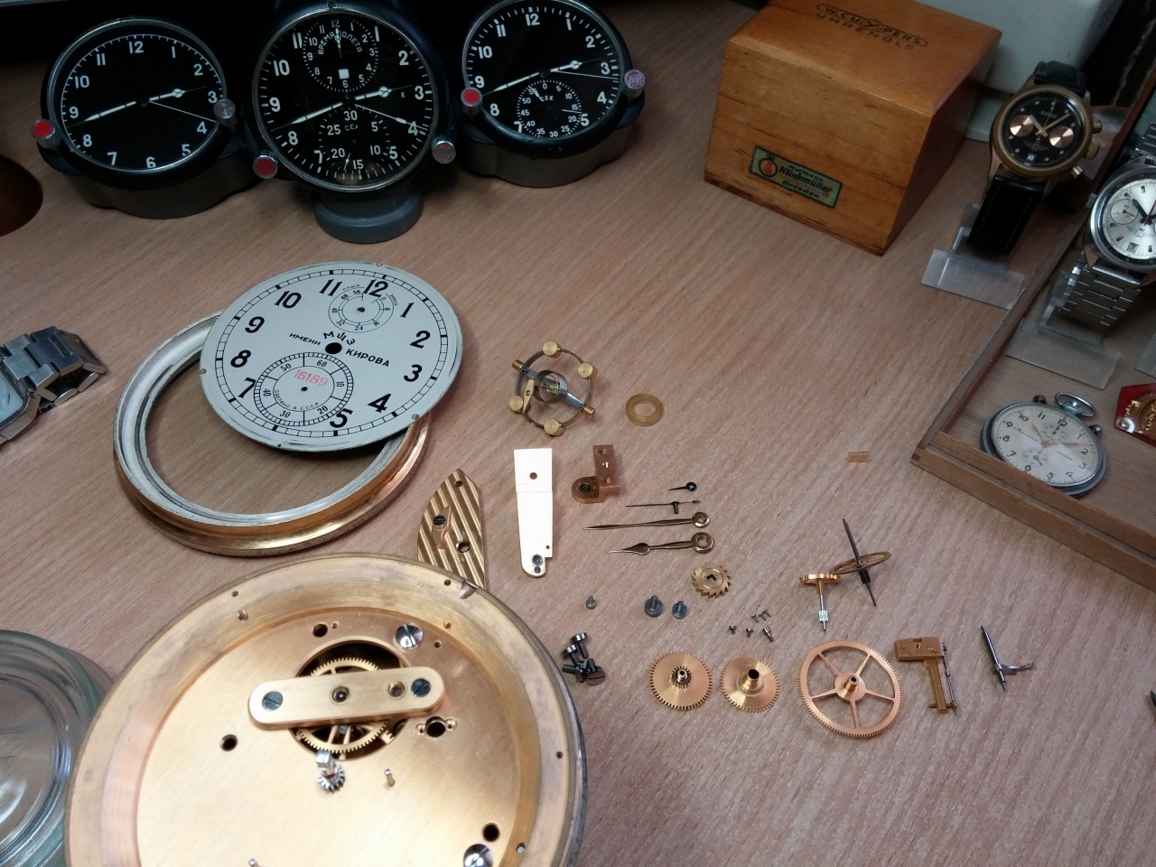

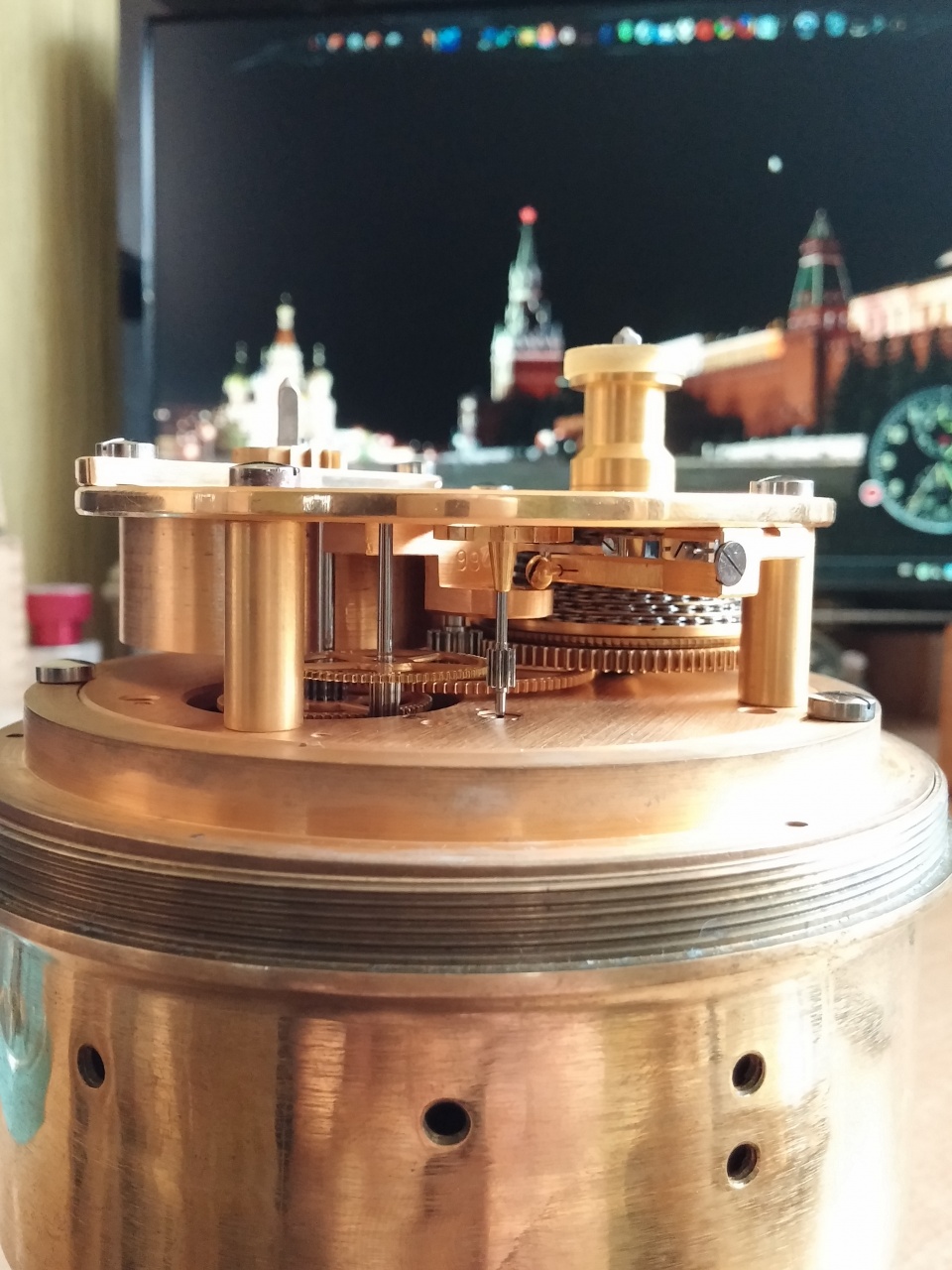

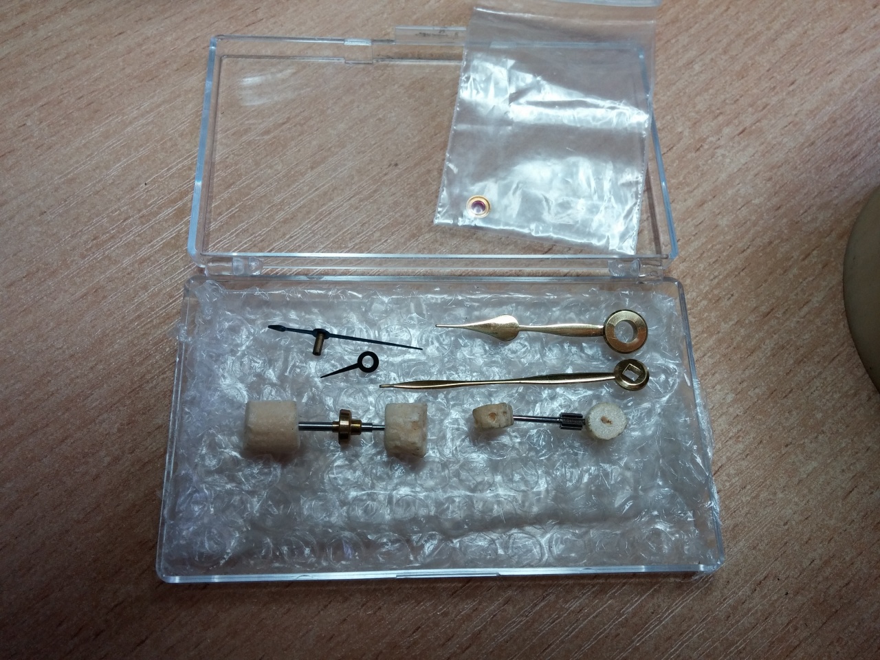

Добрый день ув. коллеги! Достался по случаю вот этот замечательный хронометр, были поломки - ось баланса, ось ходового колеса, убит камень пружины покоя + опорный камень, отсутствовал импульсный, камень на большой рольке, часовая стрелка сломана, отсутствие коробок!!!))) Практически всё починил... На форуме один уважаемый человек пообещал коробку (жду весточки!)... Детали помог достать ещё один хороший человек! Всё остальное делаю сам, доведу до кондиции, покажу на всеобщее обозрение!)
Теперь... Помогите пожалуйста в таком вопросе! Как отрегулировать точность хода на морском хронометре? Заранее благодарен! ЕЩЁ!!!! Пожалуйста, если у кого Паспорт и Аттестат, сделайте пожалуйста хороший скан! Спасибо!

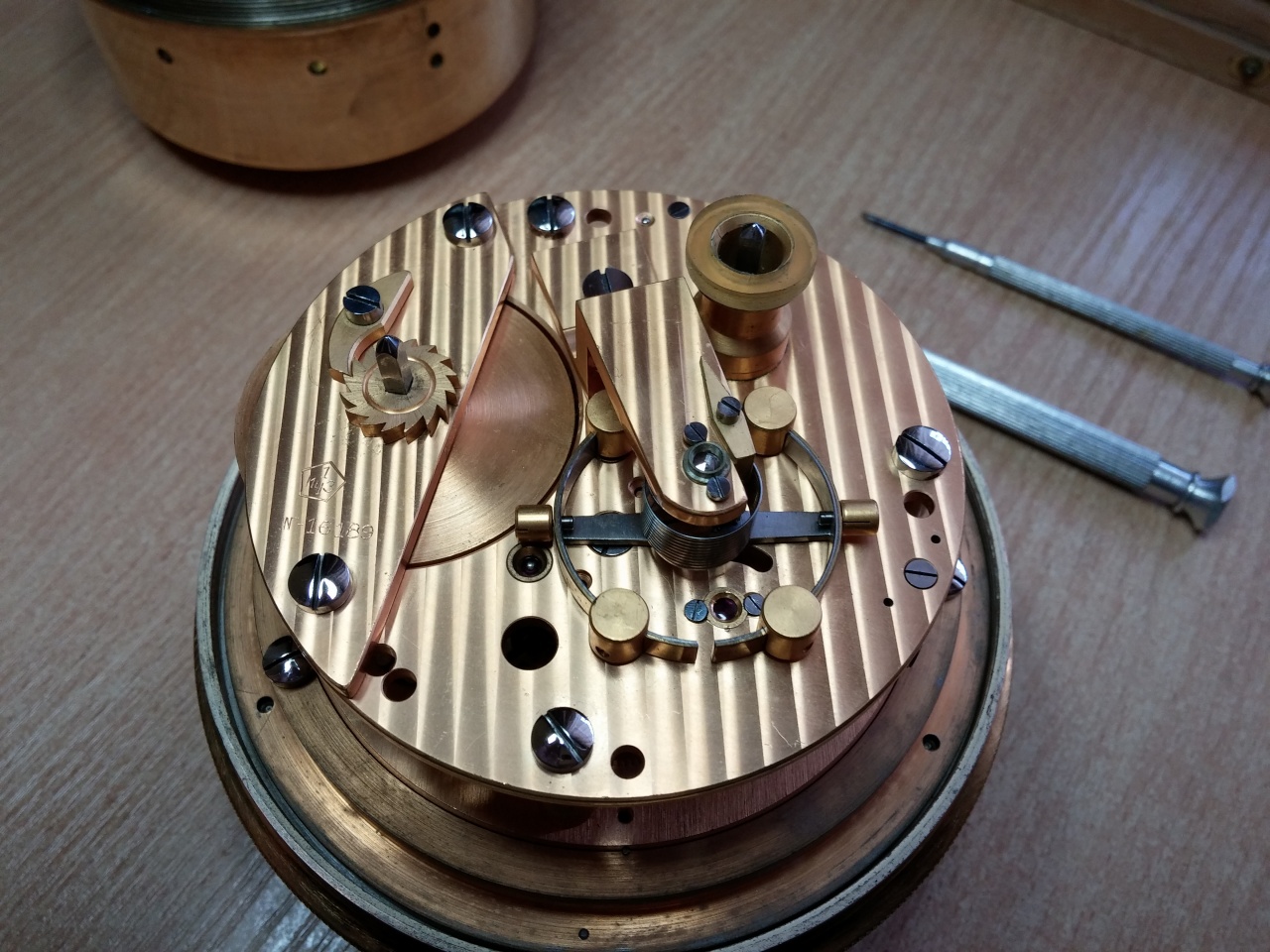

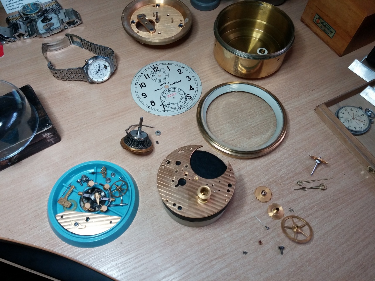

https://youtu.be/vdnVFNf0zXw -вялый ход баланса .Нормальный - https://youtu.be/sD9XwXFausw Сделал! Остались мелкие моменты. Ну и конечно - ящик!
Горжусь, что родился в СССР! С ув. Святослав. Моя коллекция http://forum.watch.ru/album.php?u=20931
Старый 07.04.2017, 13:19
Аватар для zenit
zenit zenit вне форума
Регистрация: 29.07.2010
Адрес: Одесса!!!
Сообщений: 1,272
Сказал(а) спасибо: 3,443
Поблагодарили 1,844 раз(а) в 465 сообщениях
После сборки - https://youtu.be/FURg_HWxdo0 Вот что получилось! ) Подскажите пожалуйста какого они года выпуска?.../// Коробка будет! Ищу карданный подвес и замочек!У кого есть ,пожалуйста откликнитесь!... "Все ненужное на слом! Соберём металлолом!" )))

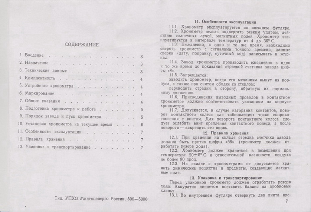

Ну и....доки ,которые помогли собрать форумчане и с других веток! Спасибо всем!

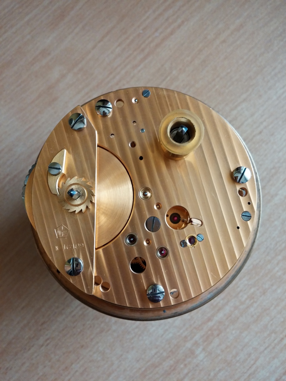

Святослав шикарная работа.
Вот мой, не знаю подниму ли.
Уважаемие форумчане может кто то что то подскажет по запчастям по Украине.
