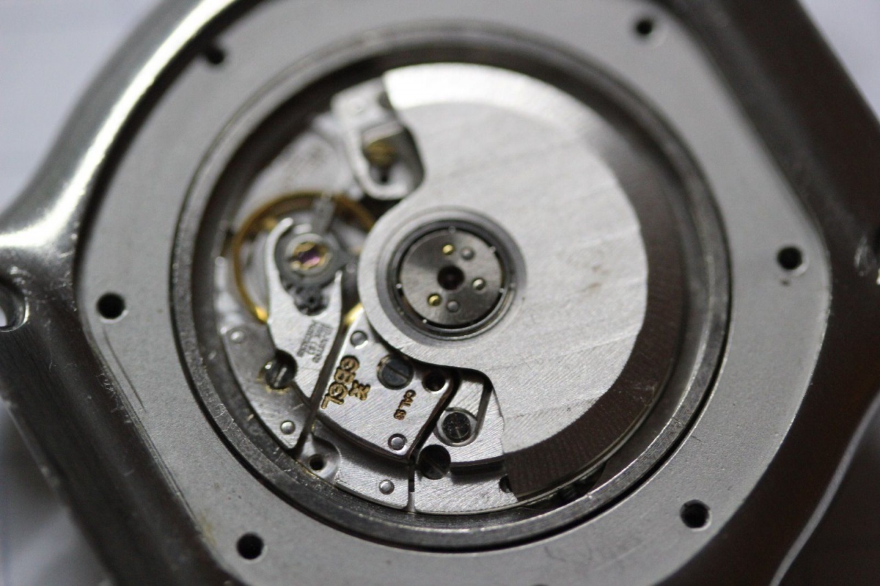

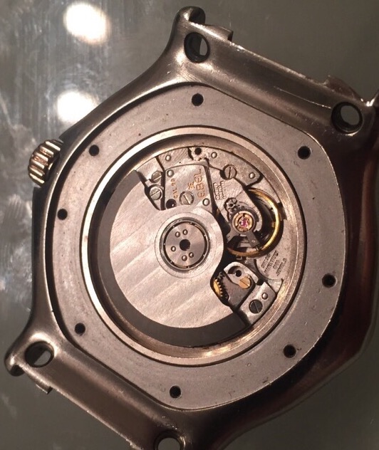

Помогите опознать механизм в часах Ebel Discovery Diver's
Привет,
Помогите определить, что за механизм стоит в ebel discovery diver's. Часы из конца 90ых. Я думал изначально, что это ЕТА, но на 19 камней автоматики у них я не знаю. На механизме написано Ebel cal. 93 и 19 jewels.
Заранее благодарю за ответы
Вроде бы сам нашел - механизм frederic piguet 950
Знать бы какие там посадочные места на стрелки и насколько ремонтопригодный механизм. Часы достались без стрелок и нерабочие.

Нет, базовым был Пьяже 91.0
Причём у вас ранняя версия. Далее выпускали версию с 21 камнем. И другой маркировкой вроде как.

Точно, спасибо! Нашел ту же информацию на итальянском сайте. Заказал стрелки подходящие для ЕТА, посмотрим, подойдут ли. Нужно еще найти способ крепить ремень, т. к. ни браслета, ни ремня с ними тоже не было в комплекте.
