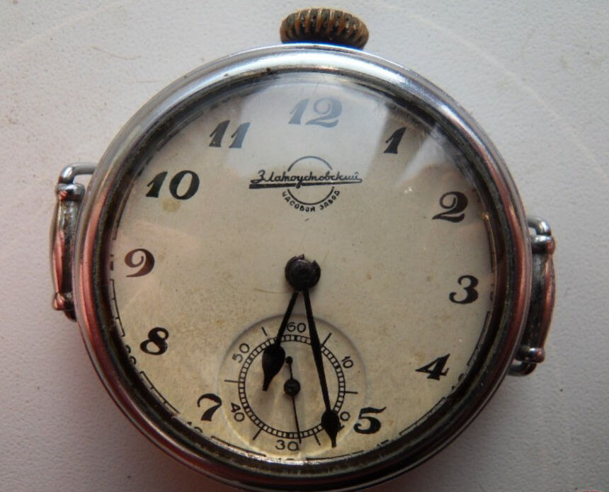

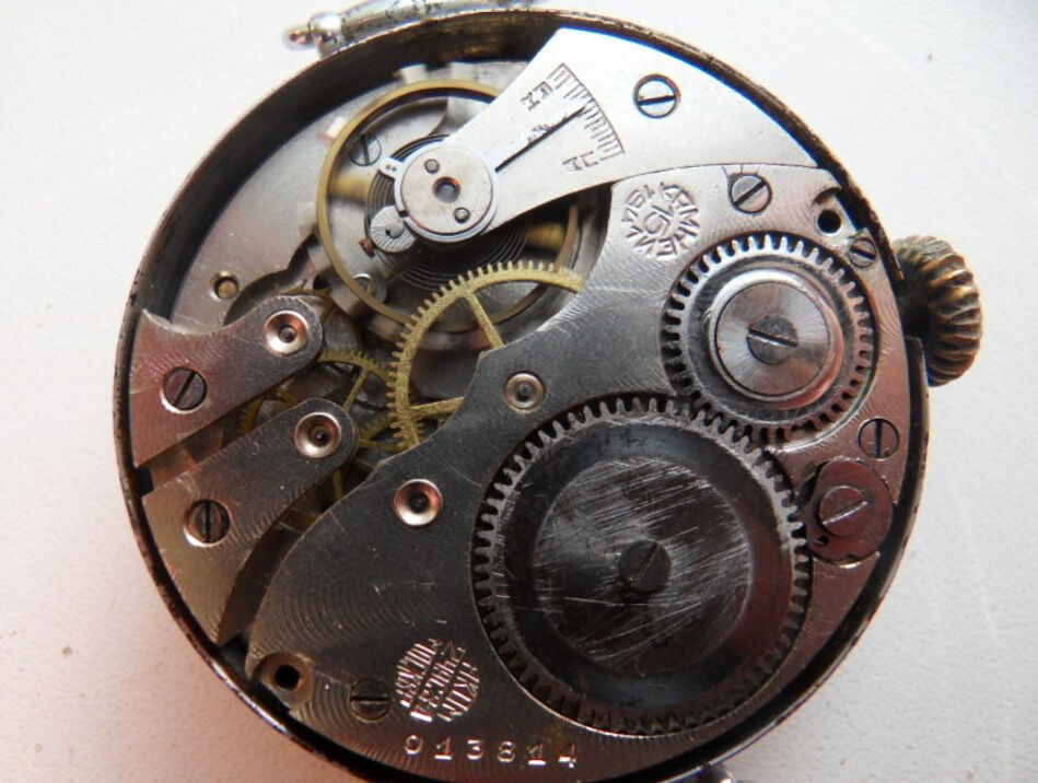

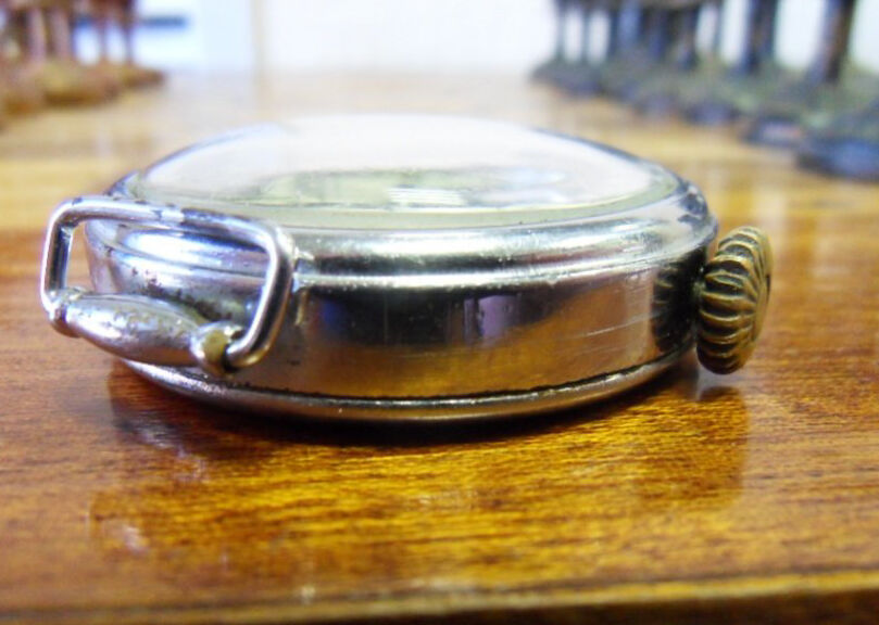

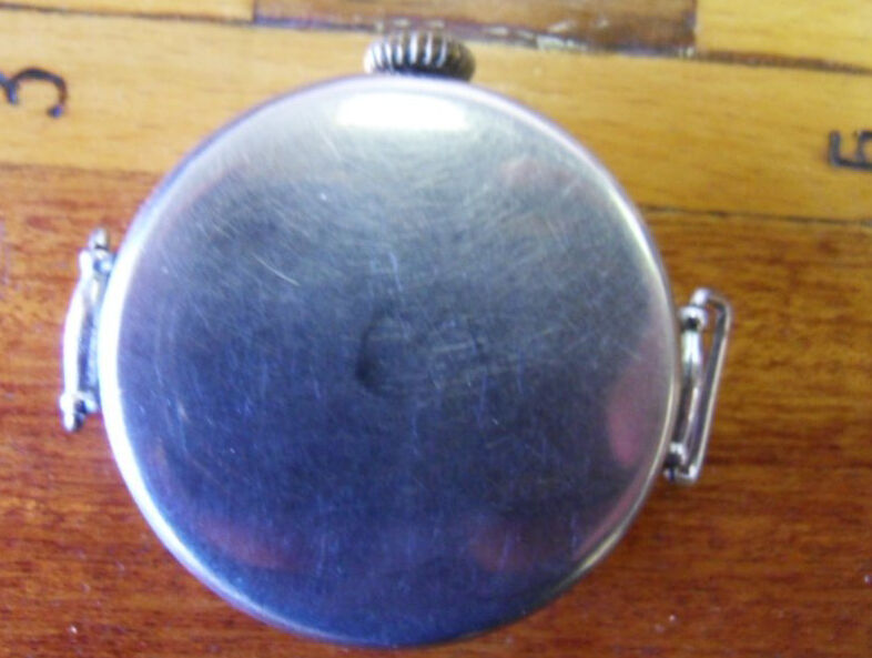

Здравствуйте уважаемые форумчане! Прошу подсказать по приобретению.
2 часовой завод. Я так понял здесь только цифер - златоустовский, остальное родное?
Или? Мех вроде по родне, а стрелки?
Спасибо.

Корпус, я бы сказал, тоже не имеет отношения к этому меху. Хотя не исключено, что это артельная переделка карманников в наручку именно тех времён. Но изначально эти часы были выпущены как карманные.

Спасибо! Т.е. на них нужно искать оригинальный циферблат от карманных 2 чз.
От наручных не сядет? А стрелки родные?

Встанет, но всё равно 12 будет на 3 часа.

Поскольку Ваши часы когда-то были карманными, то имеющиеся стрелки "с каплями" для них родные.

Подскажите пожалуйста- у таких моделей головки заводного вала взаимозаменяемы? (Откручиваются). Или же запресованы?

Бывает что откручиваются, а бывают и паянные. Заводные валы на карманках и наручных разные по длине. Головка для наручки 2-го завода по форме не как на Ваших а другая.

Я просто подумал на них головку со вторых часов переставить(фото 2) там она в сохране, и форма интереснее. Осталось дождаться часы и проверить.
