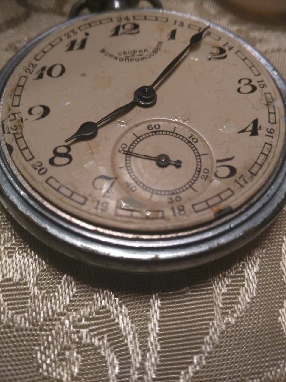

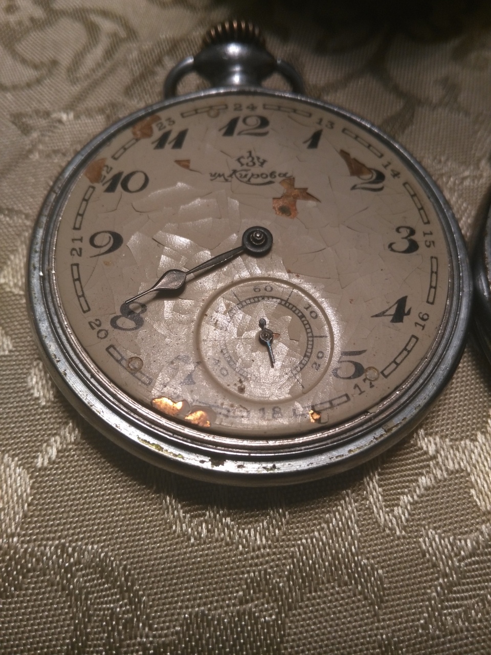

Имеется двое часов с облетающими циферами. Есть ли возможность остановить этот процесс?

Циферблату кирдык. Чем они подвергались - холоду или теплу?

Сообщение от Ustas3 Посмотреть сообщение
Задуть акриловым лаком , при том толстым слоем...

полагаю, с влажностью проблемы в доме. Перепады.. резко сменился режим хранения.
Старые лакированные/крашенные вещи именно так и выкрашиваются.
Боюсь, остановить процесс нельзя, если только не изолировать в емкость с постоянной температурой/влагой/ультрафиолетом..

Снимать краску. До того фоткать и в кривых делать цифровое изображение. Потом праймер на металл. красить аэрографом, спросите у моделистов, краска тамийя. Затем печать, обычно рекламщики что делают всякие зажигалки- ручки. Затем - лак. Или матовый или глянец, что там у вас аутентичнее...
Я делал так.

Сообщение от Graf Посмотреть сообщение
Что значит в кривых? Праймер это вот это? -http://minsk.pulscen.by/price/110111-prajmer
Тамию я в Минске нашел, а почему именно она?
Просто тамийя - краска для моделистов, специально разработана для аэрографа. Удобно. С пластификатором сразу - не отлетит. Цвета подобрать легко.
Праймер для металла - полимер для нанесения на металл перед окраской. Для лучшей адгезии. Краску на металл не наносят. Типа грунта.
В кривых - векторная графика, а не растровая. Т.е. изображение задается не точками, как матрица цветов, а кривыми, что позволяет печатать с любым разрешением без увеличения с аппроксимацией, но с масштабированием.
