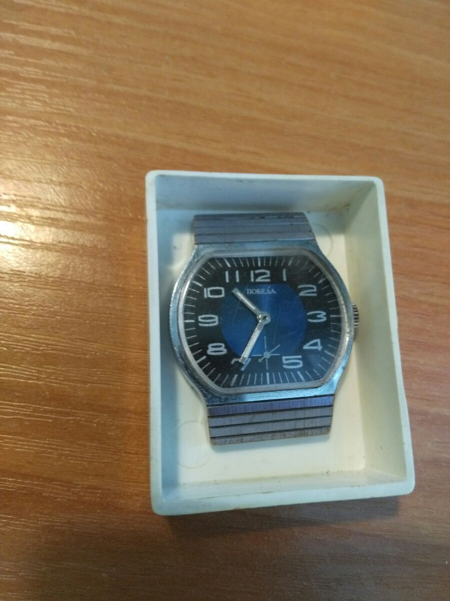

Нашёл недавно в закромах очередную "Победу". И идёт точно и механизм целый, не ржавый, лишь царапины на стекле, но это исправимо, только вот незадача - при перевороте или невольно тряске - останавливаются. При чём не ясно даже при каком углу наклона они останавливаются. Чем это может быть вызвано? В сети ничего путного, как и здесь на форумах не нашёл... Но при обратном встяхивании - продолжают идти.

Скорей всего, сломана цапфа на оси баланса. Для ЗИМ 2602 стандартная неисправность, т.к. противоударного устройства в этих часах нет. Может просто от отсутствия смазки так себя ведут, но облом цапфы вероятнее.

Сообщение от dmvt1 Посмотреть сообщение
Это критично? Стоит ли с подобным отдавать их кому-то на ремонт? Особенно если ты живёшь у руин завода, где их когда-то собрали...

Критично
Снимите баланс и посмотрите - сломан - замените, а не сломан так промойте и смажьте.

Заменить баланс. Но скорее всего нужно мыть механизм, если вы хотите, чтобы часы ходили точно.

Возможен ещё один вариант, особенно на ЗИМах с винтовым балансом. Баланс ободом задевает за центральное колесо, обычно из-за погнутого полотна колеса.
