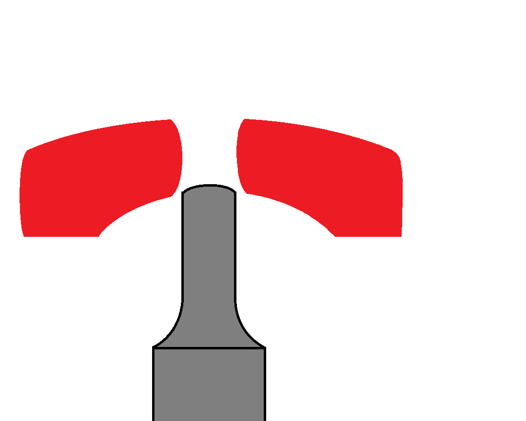

похоже на слишком большой осевой люфт, когда верхняя цапфа не входит на достаточную глубину в отверстие сквозного камня
проверить, ко конца ли запрессованы корзины инкаблока в мосту и платине, не отогнут ли мост баланса
