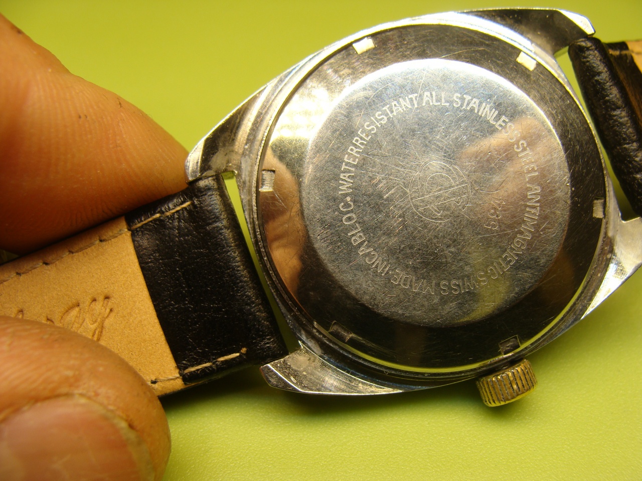

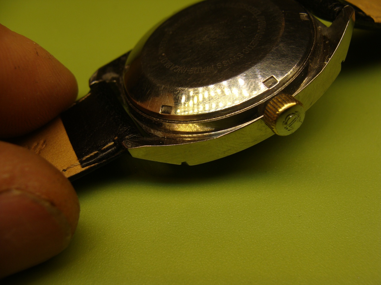

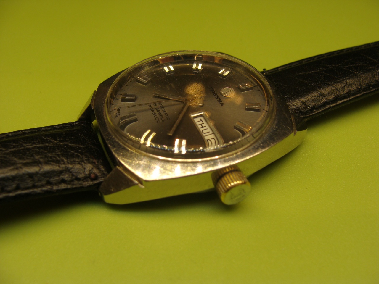

Привет!
Этим часам предстоит ремонт. Однако тема (вернее, просто реплика) связана с другим.
На крышке указано: All Stainless steel. Обратите внимание на головку!
И это часы на хорошем калибре: ETA 2788. Стесняюсь предложить клиенту заменить головку. Но у меня с таким лого просто нет.

Дак а в чем ваш вопрос???
Часы винтажные, годов 60-70хх.. совершенно спокойно могли поставить головку из латуни и она со временем пришла в такое состояние...
Если менять, то либо искать с таким лого на развалах и просторах интернета, типа этого
Либо подбирать новую подходящую по размерам и цвету "noname" вариант... благо сousinsuk у вас там рядом...
Но надо понимать что, новая crown по цвету конечно будет отличаться от корпуса, если конечно в процессее ремонта не планируется его полировка... :-)))

Дак ,и не было вопроса-то. Просто реплика на тему того,что ,все таки не "All Stainless steel."
А что,в 60-70-е не умели делать из нерж.головки?

Сообщение от Odissey Посмотреть сообщение
А то, что написано на задней крышке корпуса никакого отношения к заводной головке не имеет. Корпус из нержавеющей стали? Значит все правильно.

Вы лично считаете это правильным?
Для меня такая надпись должна означать,что все детали часов, подвергающиеся действию агрессивных, сред и могущие корродировать и окисляться,изготовлены из нержавеющей стали! Головка является именно такой деталью.
Такое встречается ,правда не очень часто,именно среди Швейцарских. Не припомню японских часов с таким фокусом.

И "сегодня" делают головки с гальваникой, например belloni... Стоимость довольно высока, но при эксперименте с войлоком всё облазит... Если логотип выпуклый, то гальваникой можно восстановить или заменить на сталь без логотипа или отгравировать по новой. А так на заборе много тоже чего пишут, но на самом деле далеко не так.
Добрый день!
Головки всегда изготавливали из мягких металлов, самое часто из латуни с покрытием.
Не вижу в чем проблема, просто сообщите клиенту, что единственным вариантом является новая заводная головка без лого. Часы не нуждаюсь заводною головку с лого, чтобы работать.
