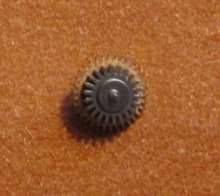

Что это за колеса ? Для каких часов ?
Здравствуйте. Подскажите пожалуйста, что это за колеса и для каких механизмов они.

Реверсивные муфты автоподзавода, очень похожи на Славу 2427.

это от Востока 2416, 2415
если вы ремонтируете Востоки, это очень важный ресурс

Даже так, понятно. Никогда особо не сталкивался с этим механизмом.

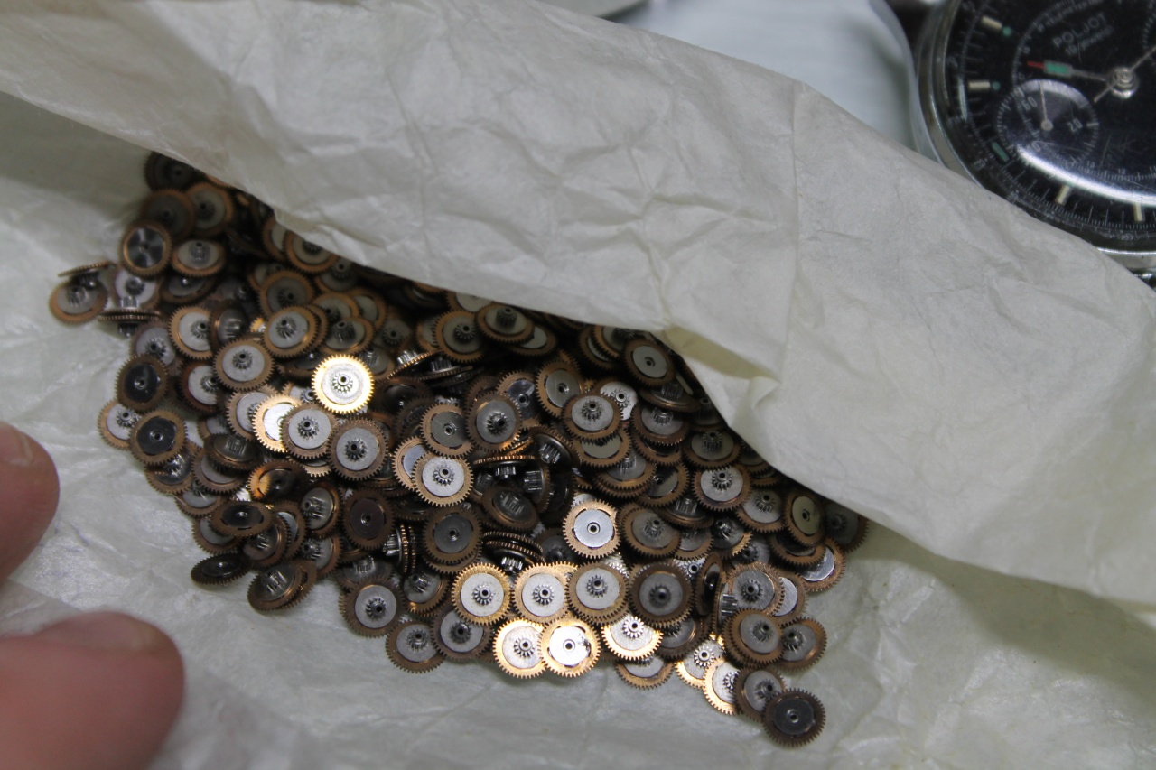

А такого нету случайно у вас колеса?

Смотрю у вас там богатства несметные, рядом стрела лежит)))

Эти колеса надежные , очень редко выходят из строя ....
Ни фига!!!!

Действительно, выходят из строя очень часто.
