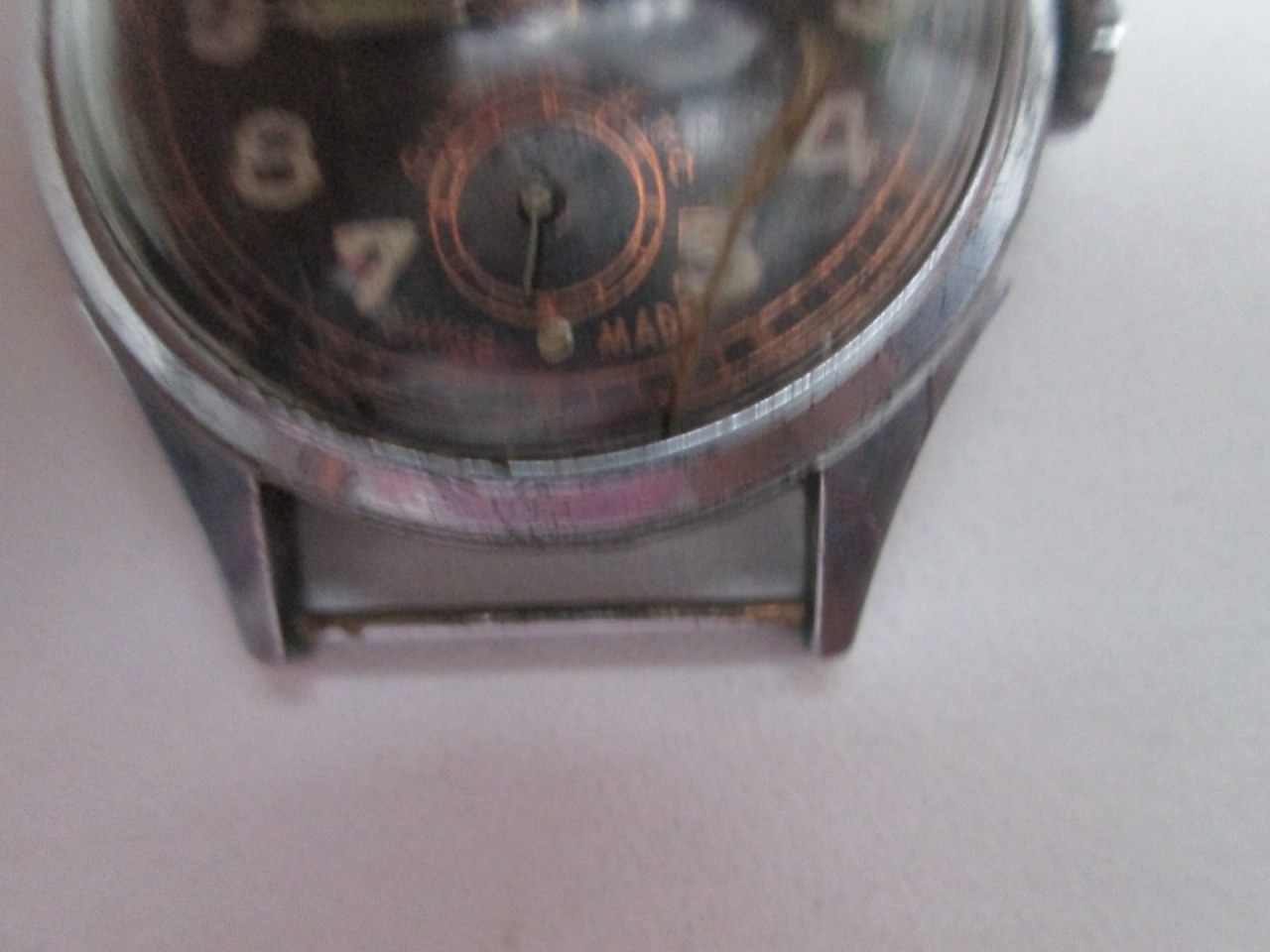

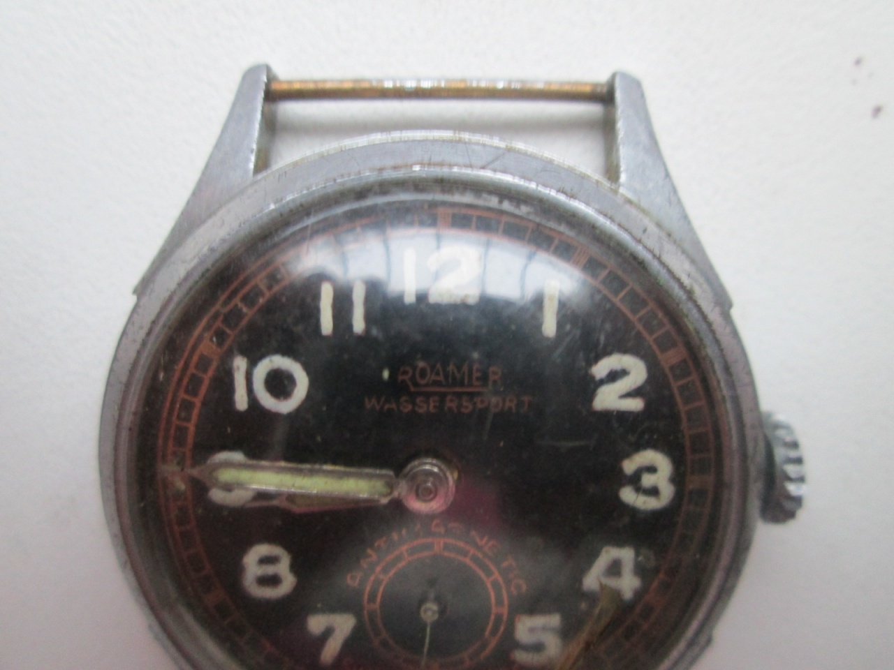

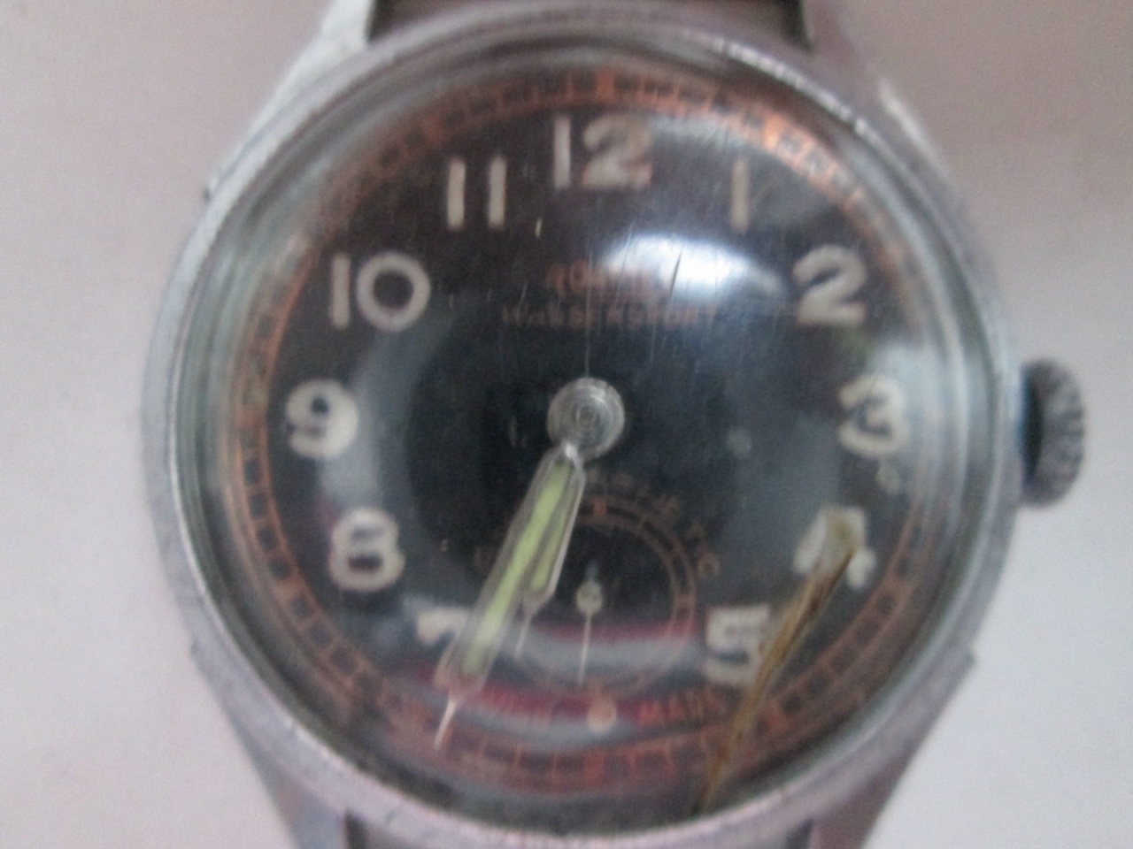

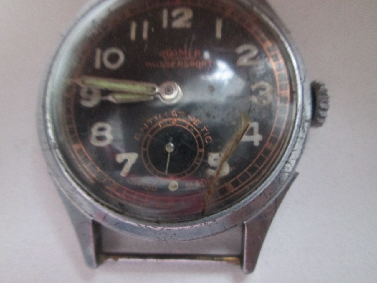

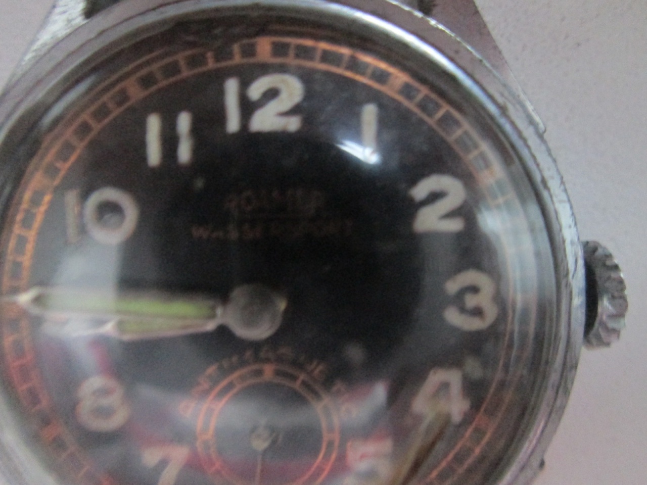

Добрый день,уважаемые форумчане,помогите в определении часов на циферблате ROARMER - WASSERSPORT что это за фирма,интересна ли часы коллекционерам и какой приблизительно возраст. Часы на ходу,треснутое стекло. За ваши ответы буду вам признателен и благодарен!

Поддержу предыдущего оратора - Вам в профильную ветку. и все же, раз вопрос задан, постараюсь сообщить, что смогу.
Часы производства приблизительно 30-50-ых годов прошлого века, точнее никак. Фото, конечно, требуются получше. Что можно сказать из тех, что есть - часы выглядят полностью оригинальными, не знаю, как вид с обратной стороны, но и корпус и заводная головка, и стрелки и циферблат похожи на родные.
Состояние, конечно, плачевное:
Циферблат, самое проблемное место, похоже, подкрашивался вручную, и это здорово видно - что наименование, что цифры, что разница в оттенке шкал и наименования. Шкалы по кругу не трогали, они выглядят лучше. Но, в целом, именно циферблат будет основным минусом при оценке состояния.
Стрелки наполнены новым люминофором, состояние не ужас-ужас, но плохое. В принципе, терпимо.
Стекло под замену, но надо смотреть тип корпуса. Если это уже двухчастный корпус из стекла и капсулы, в котором корпус - фактически рамка, найти будет очень трудно. Если же стекло прочно прикреплено к корпусу, а механизм в своеобразной капсуле, либо открывается как крышка, то замена стекла не проблема.
Корпус можно ободрать и заново хромировать, но это будет все равно только "для себя".
Механизм там стоит (надо, конечно, смотреть) MST первого или второго поколения, защиты баланса, скорее всего, нет.
Точнее обо всем можно сказать при наличии фото лучшего качества, и чтобы были со всех сторон, а также фото механизма. Тогда и предполагаемый разбег лет производства будет поменьше.
Я никогда не встречал на циферблатах Ромера надписей на немецком, хотя все возможно, это я про надпись "wassersport". Теоретически, это может означать либо самодеятельное написание, либо усиленную водозащиту и защиту баланса.
Что еще... часы очень маленькие, миллиметров 25-30. Ну, тогда это был нормальный размер.
Часы в данном состоянии не представляют особой ценности, увы.
