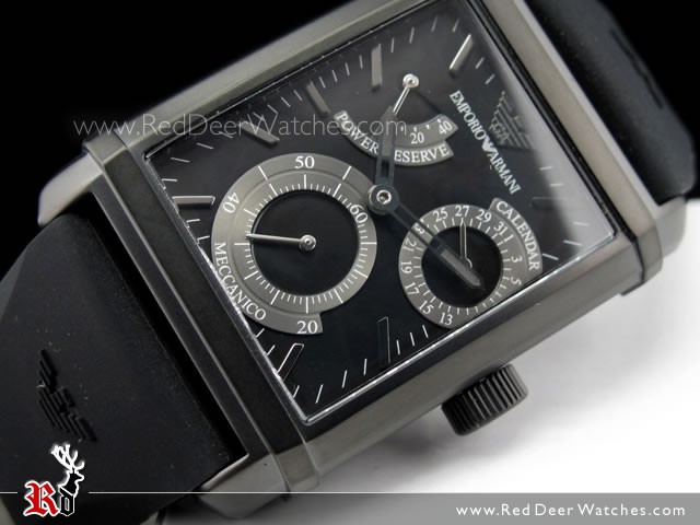

Механизм такой?
ID:	1691227   Нажмите на изображение для увеличения

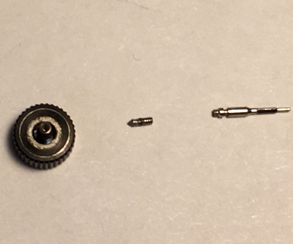

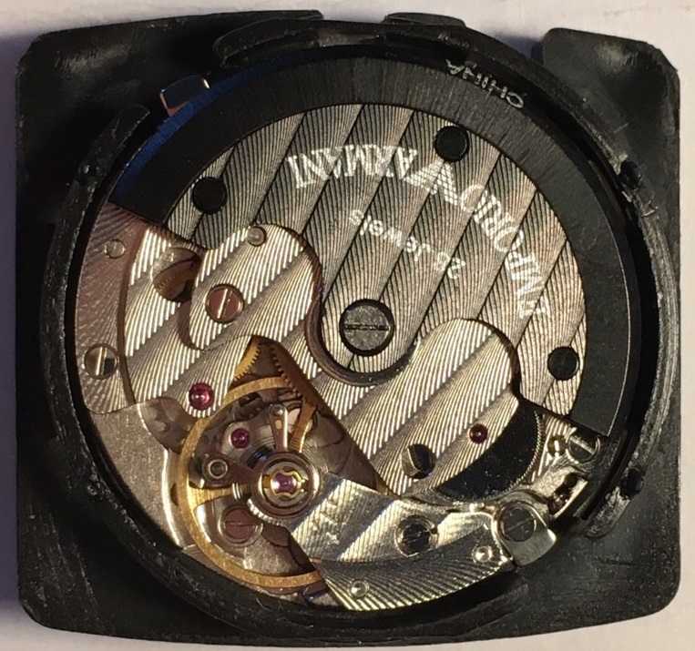

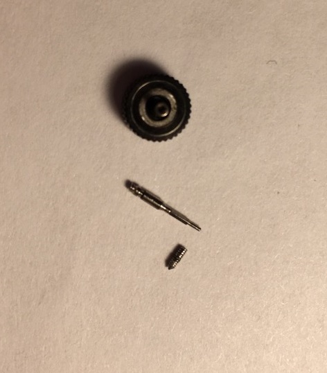

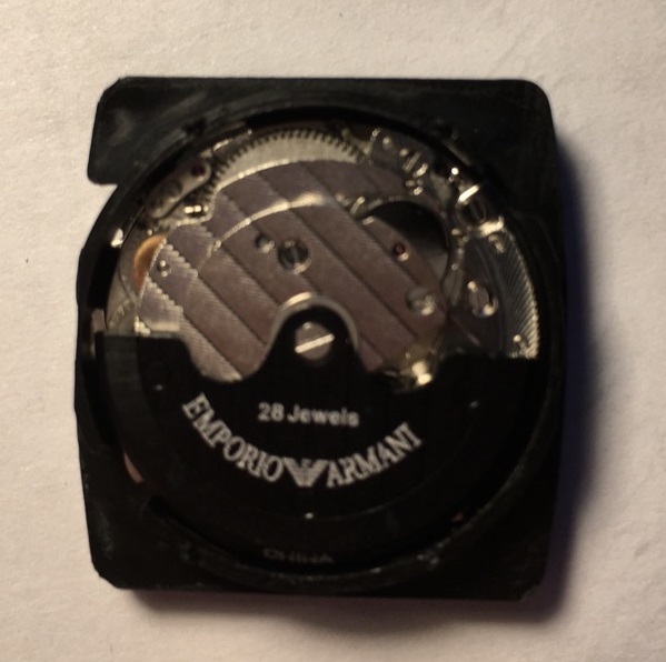

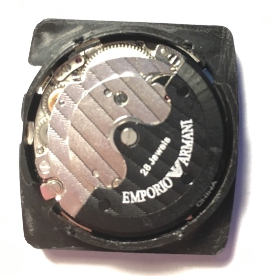

Извиняюсь за задержку, да механизм такой, если недостаточно фото или они нечеткие, пишите, выложу новые.

Достаточно четкости .... Так ,Вы уже извлекли вал?

Да, вторым сообщением написал об этом, теперь думаю, можно ли его как нибудь подлатать, но здравый смысл мне подсказывает, что тут только замена...
Старый 16.02.2017, 02:44
Аватар для Андрей Крукович
Регистрация: 07.04.2006
Сообщений: 9,926
Сказал(а) спасибо: 2,474
Поблагодарили 7,330 раз(а) в 3,653 сообщениях
Да, только замена, слишком мало резьбы осталось и вал был короткий. С кварцевыми еще можно было бы помудрить, но а тут лучше заменить.
Это китайский механизм, встречается в разного вида подделках, пройдитесь по простым мастерским, может где найдется. В серьезные сервис-центры обращаться смысла нет.
