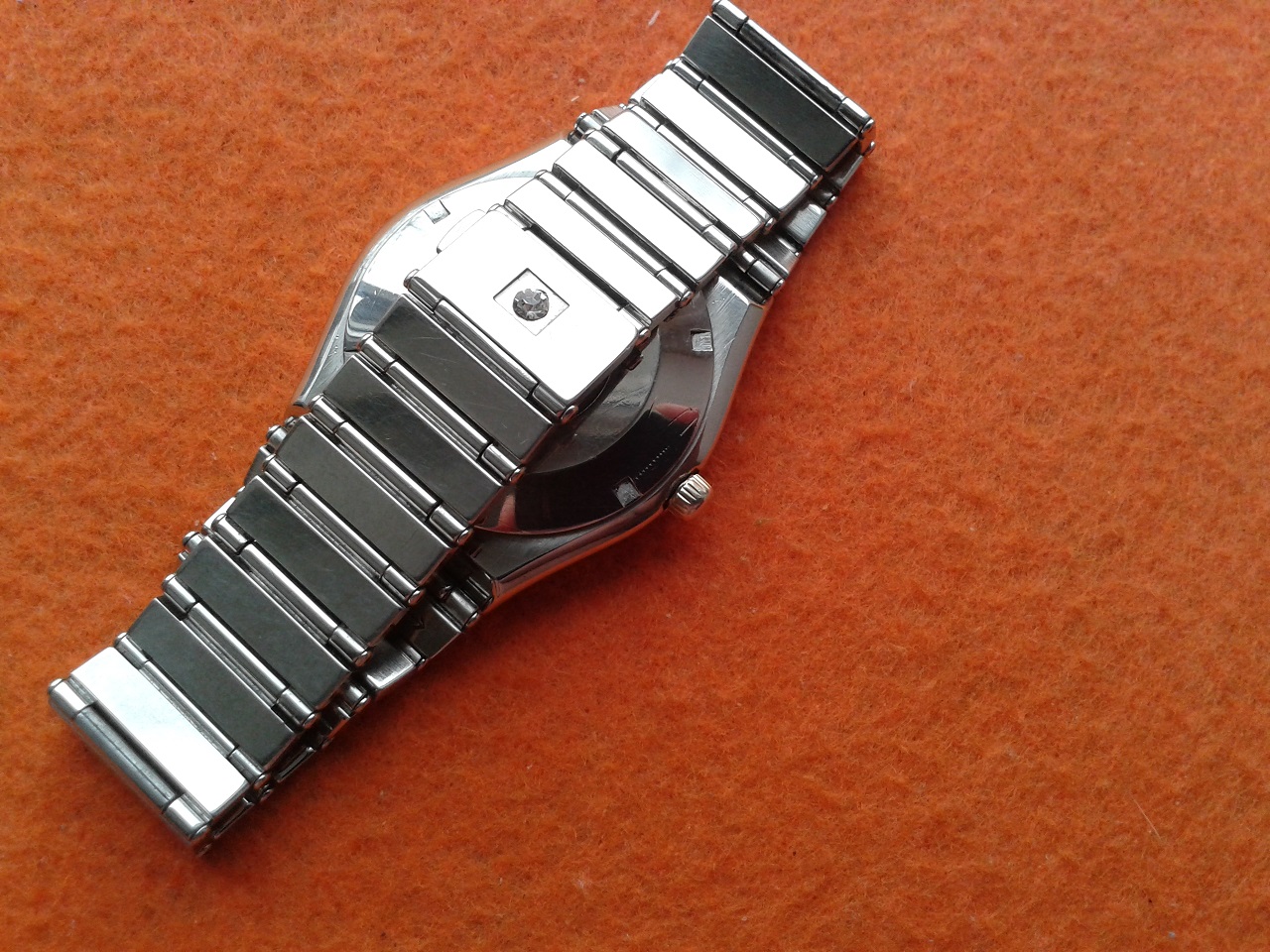

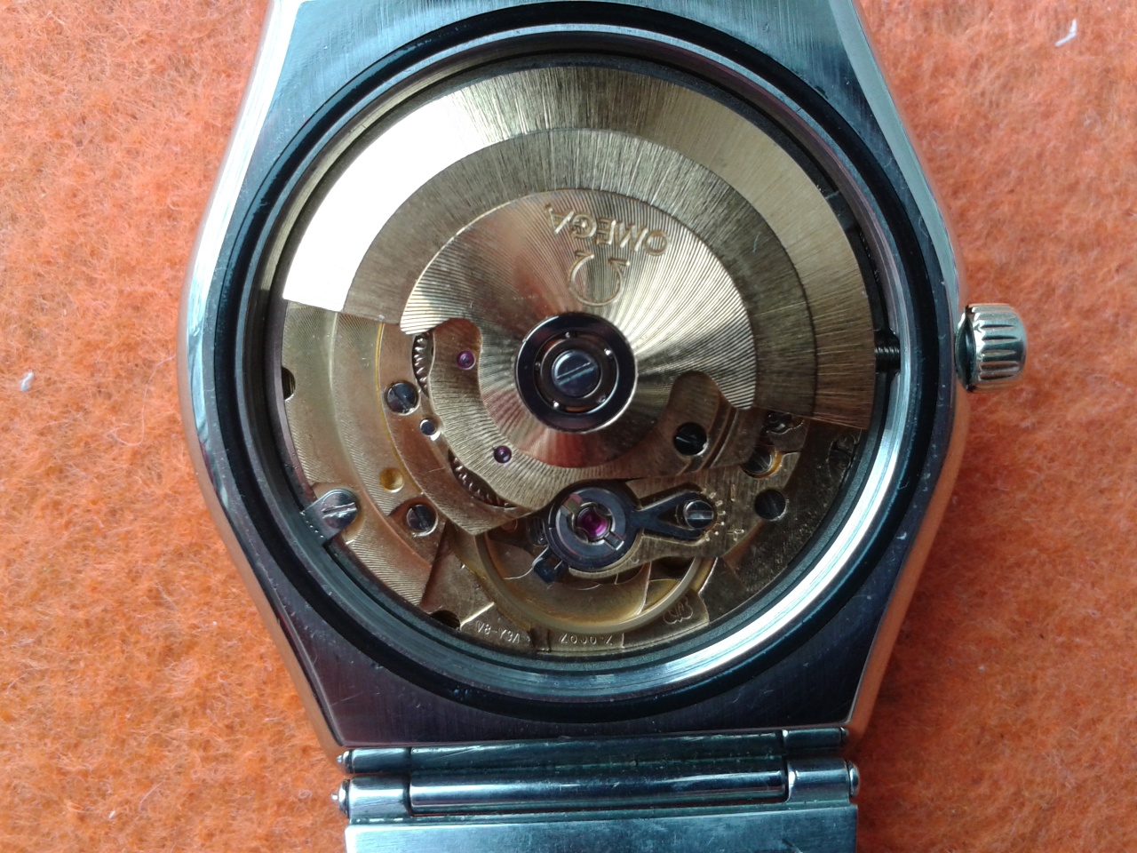

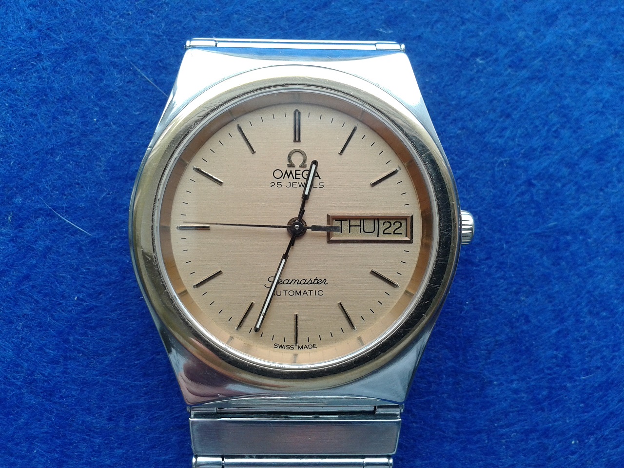

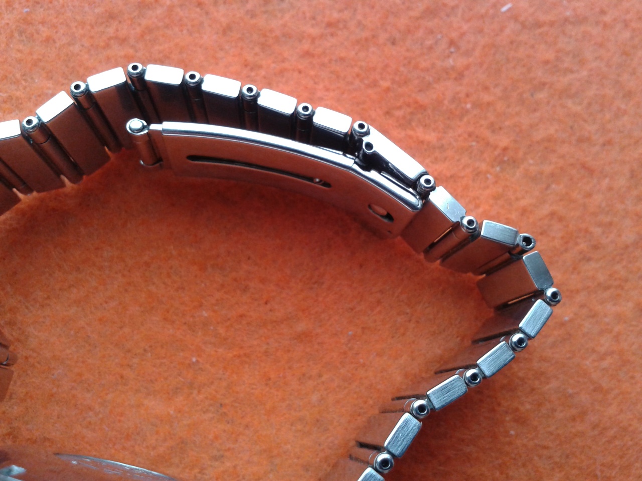

Здравствуйте. Очень нужна Ваша помощь,уважаемые форумчане.
Расскажите пожалуйста об этой Омеге и главное - родная ли ЗГ и должна ли здесь быть ЗГ на закрутке ???
Спасибо.
С уважением.

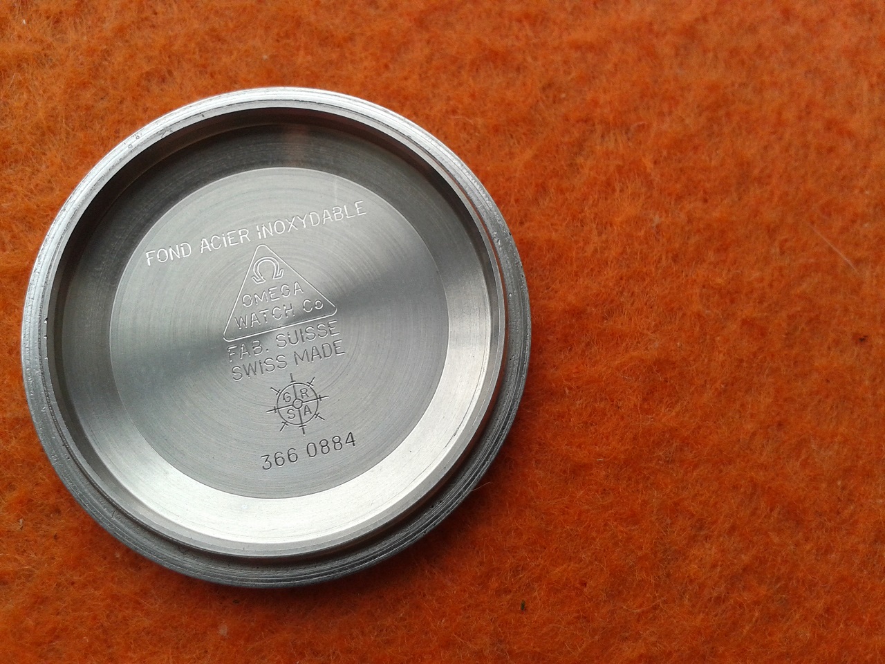

Сам пока покопался в сети - вроде как эта модель: Omega 366.0884 Constellation Seamaster Day Date ??? ЗГ по ходу родная,как я и думал...
Подтвердите,правильно нашёл ???

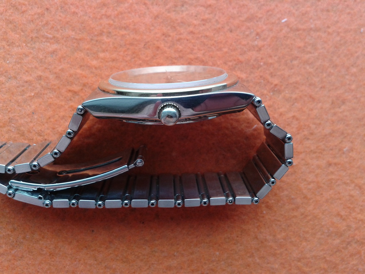

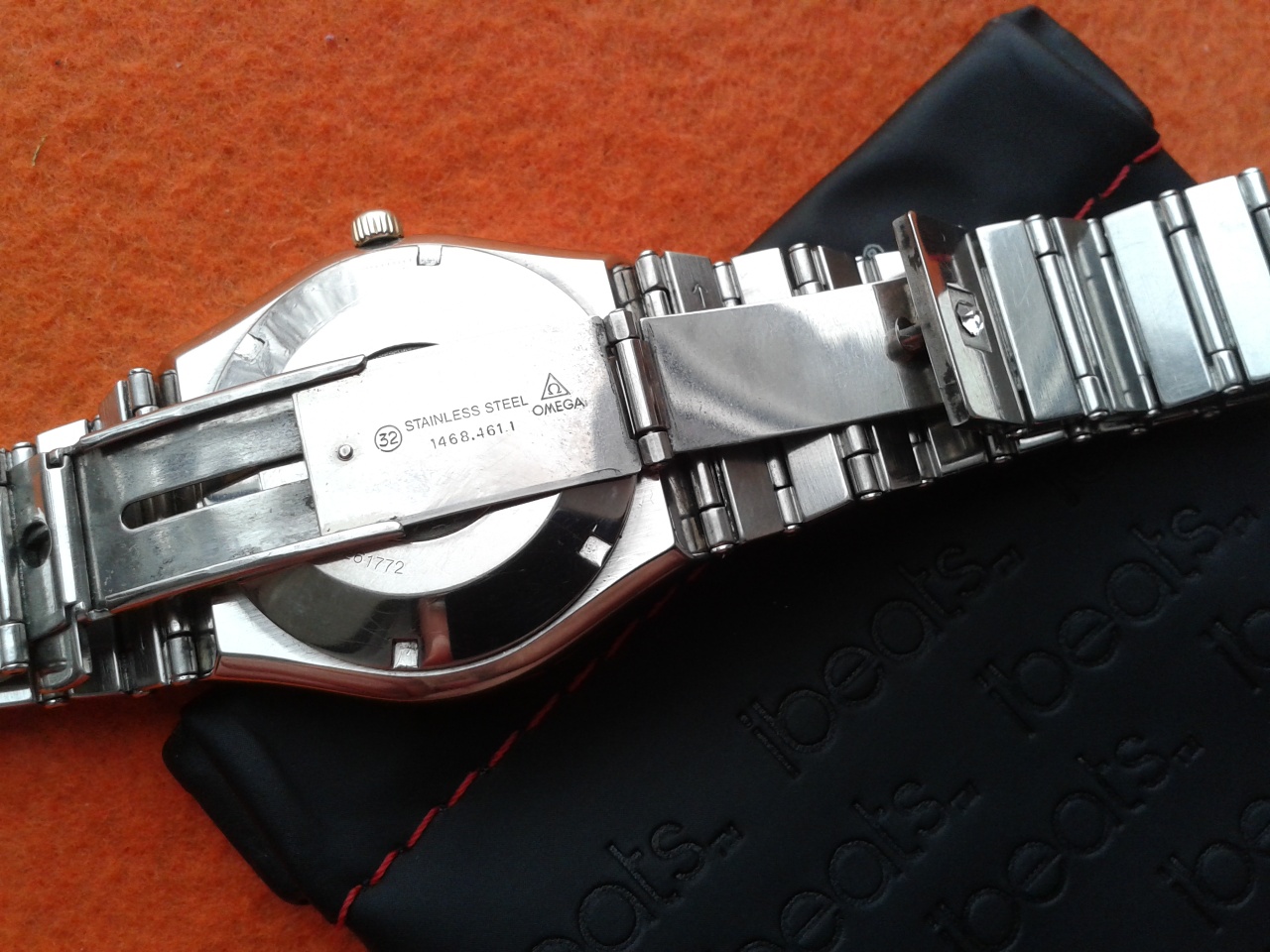

И вопрос про браслет в силе: чем увеличить или заменить на другой возможно ???
Вместо камушка в замке по идее логотип Омеги должен быть ???
Спасибо.
Спасибо.
Попробуйте поискать звенья на маркете или на ибей. Или разместите обьяву о покупке звеньев на местном маркете.

Сообщение от sanjok Посмотреть сообщение
Подтверждаю, заводная головка родная, но старая и облезшая (позолота исчезла). Для поиска её, как запчасти номер 069SX42524.
Браслет для этих часов снят с производства и звеньев в наличии тоже нет. На всякий случай их номера:
Браслет - 020ST1468461.
Звено - 114ST1468.
Омега утверждает, что вместо снятого с производства браслета, выпускается стальной браслет 020ST1448431, который его заменяет. Внешне браслеты очень похожи. В подробности не вдавался.
Цена нового браслета немного кусючая -$590.00
Да, раньше была вставка из золота 750 пробы с логотипом Омеги, теперь всё проще, замок полностью стальной.
