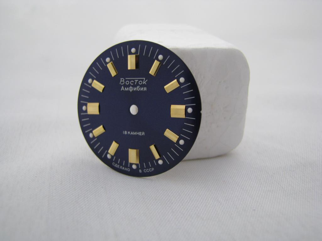

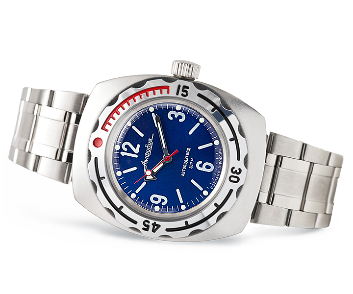

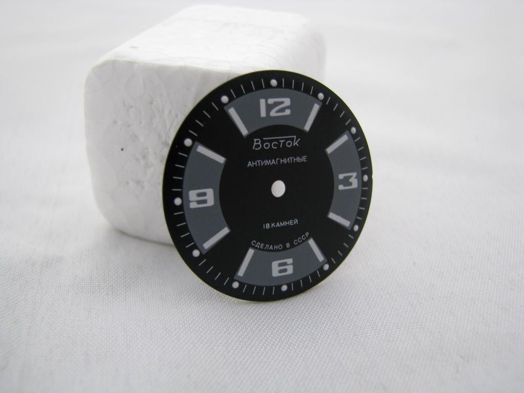

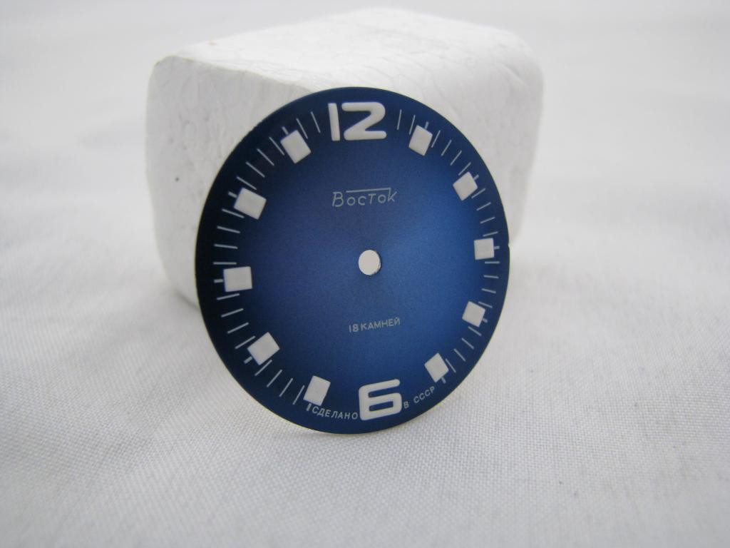

Добрый день! Хочу обзавестись Амфибией "бочкой". И сразу вопрос: что лучше, купить рабочую советскую (15- 20$) на ходу со старым мехом 2209 без подзавода, сделать ТО, полировать корпус стекло (возможно менять), цифер тоже возможна замена (новодел 4-7$), безель тоже обычно будет облезший или купить новые (60$) на мехе 2415 с автоподзаводом? Часы собираюсь активно использовать не каждый день но относительно часто. В реставрации пугает: возможные подводные камни и все равно они будут внешне с небольшими признаками б/у; в новых: ненадежность и точность хода. Вопрос что дешевле тоже открыт.

Что посоветуете, есть опыт? Выкладываю для ознакомления фотки циферов и новую "бочку", которую хочу!

Фото циферов и цены я от харьковских поставил.

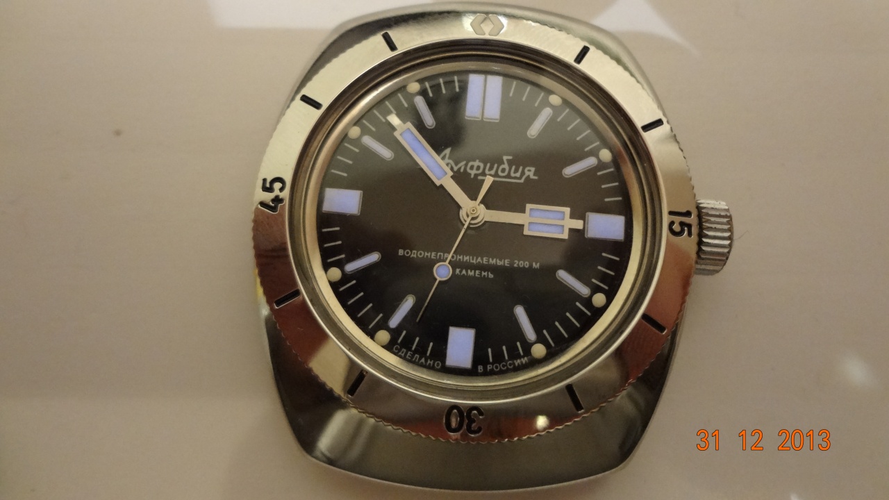

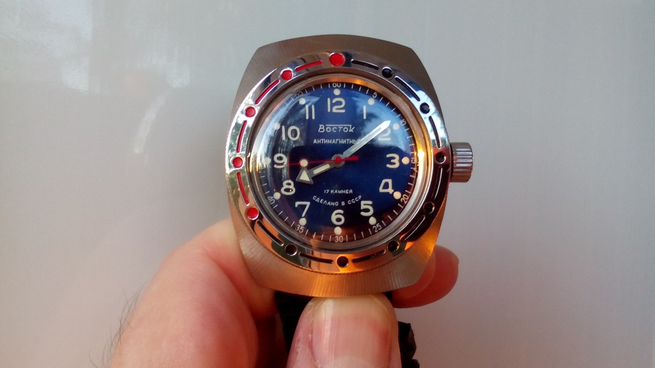

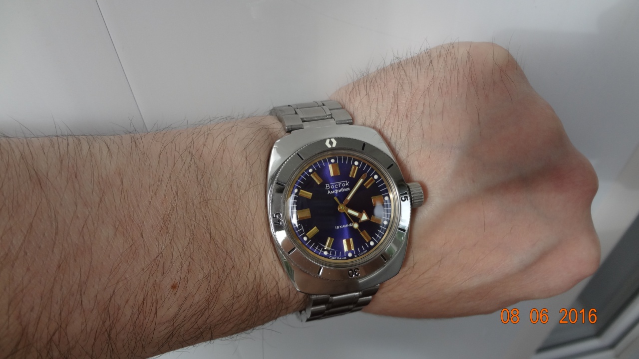

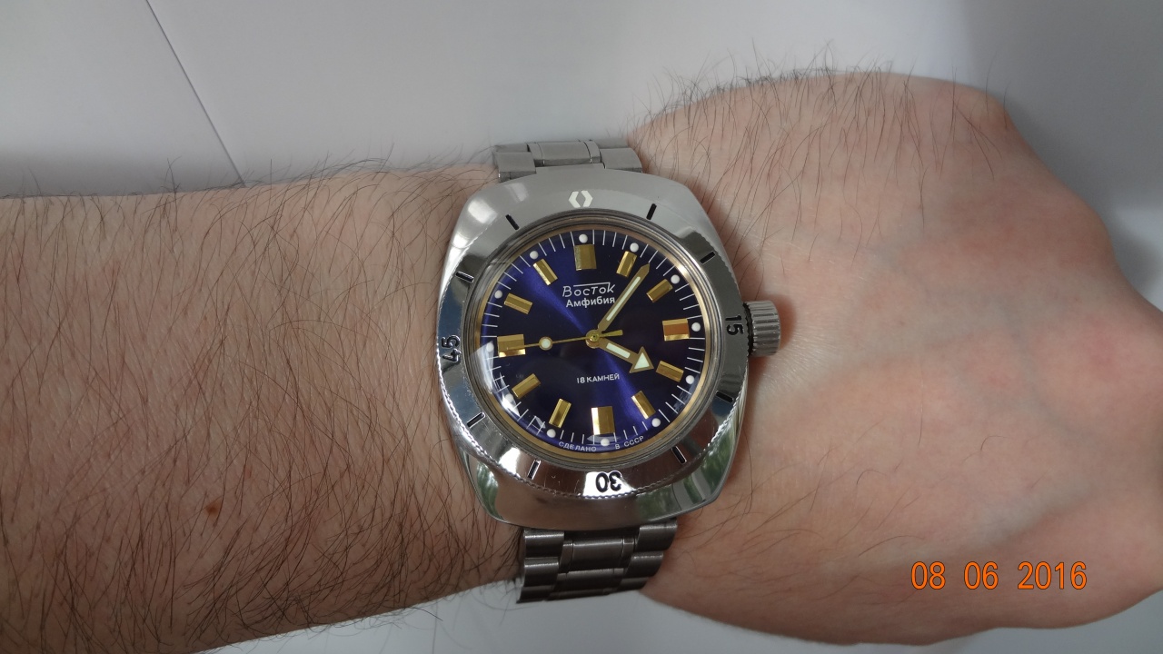

Можно всё
Название: 31.12.13. Закончено.jpg
ID:	1676072   Нажмите на изображение для увеличения
ID:	1676073   Нажмите на изображение для увеличения
ID:	1676074   Нажмите на изображение для увеличения
ID:	1676075   Нажмите на изображение для увеличения
Эти 18 пользователей сказали Спасибо! Kozlof за это сообщение:

Сообщение от Kozlof Посмотреть сообщение
Можно всё
Ух ты! Красавицы!
