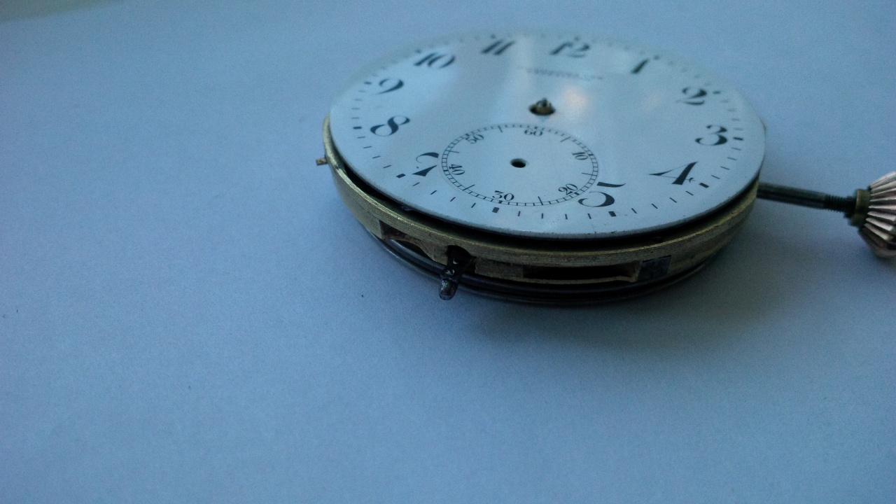

Приветствую!
Возможно, стоило создать тему в разделе "Механизмы". Если так, то прошу модераторов перенести куда следует.

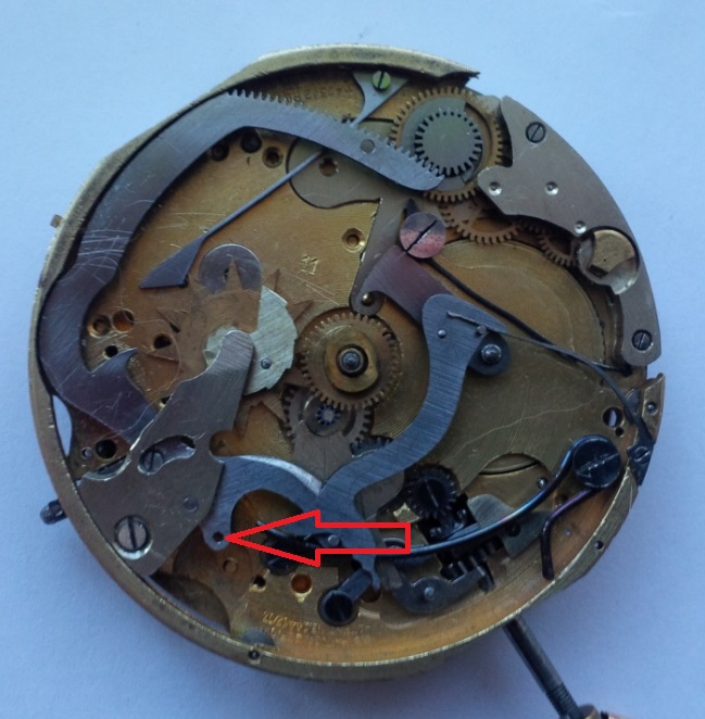

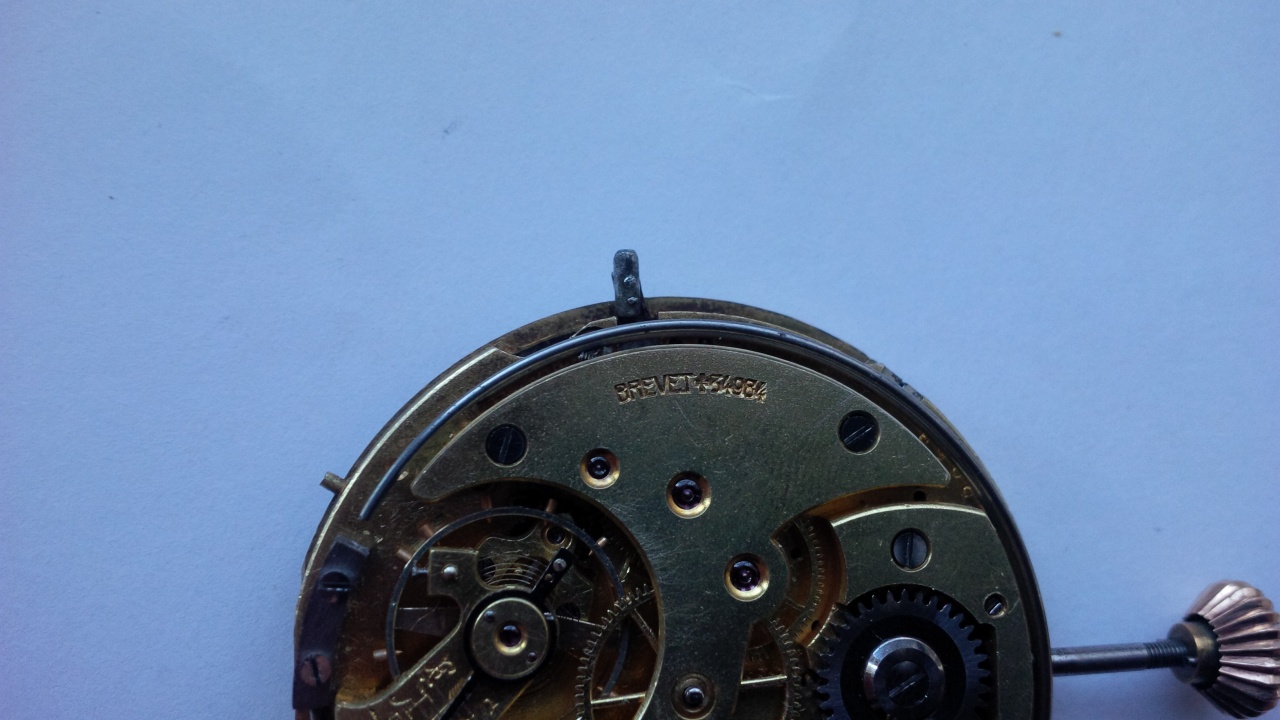

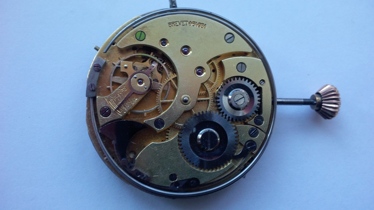

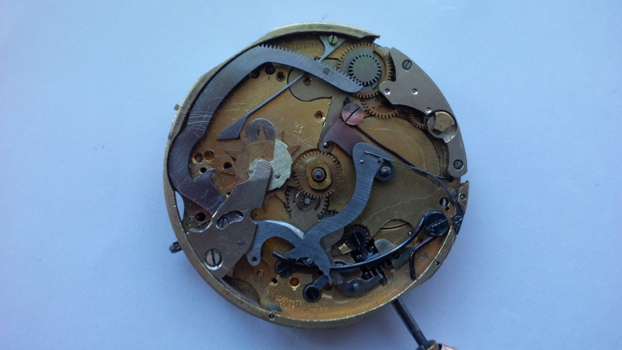

Разбирал свои запасы и наткнулся на такого зверя. Состояние вроде неплохое, на ходу. Стрелки в наличии, просто сняты.
Собственно, в чем вопрос. На 6 часов есть какой-то шпинек, я посмотрел аналогичные часы в сборе - там вроде как кнопка. Если аккуратно запустить репетир за механизм - шпинек утапливается внутрь. Но! Запустить репетир нажатием на этот шпинек не выходит - стоит мертво. Сильно давить боюсь т.к. можно и механизм повредить. Может кто подскажет, как оно должно работать? Может каких-то частей не хватает еще?
P.S. Прошу прощения за качество фото - нет под рукой фотоаппарата, снимал на телефон.

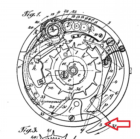

Это конструкция Чителли

Как мне показалось, этот шпинек и есть остаток кнопки, который взводил механизм репетира. Это только предположение. Подобный механизм вижу впервые.

У меня тоже такая мысль была. Но пальцем его не нажать. Возможно, просто тугая пружина и если поставить кнопку - будет нажиматься. Кстати, вот на схеме как раз не кнопка, а что-то типа ползунка вбок. На моем есть отверстие, за которое он мог бы крепиться. Но мне почему-то кажется, что это разные модификации. Т.е. или шпинек с кнопкой, или ползунок такой, но не одновременно.

Мне кажется, что все давно пребывает без смазки. Посмотрите, на этом рычажке есть винтик, а вокруг него ограничитель движения - от и до. А дальше длинный кривой П-образный рычаг с гребенкой, который справа должен мягко скользить по ограничителю, а гребенкой взводить колесо с пружиной (самый верх конструкции на фото номер 1). Правее кнопки стоит пластина с прорезью. Там достаточно одной песчинки, чтобы все застопорилось. Отверните ее. Протрите. Смажьте. Должно задвигаться. Ах, какой интересный механизм!

Я их носил на чистку/смазку. Мусора там быть не должно. Если аккуратно пинцетом взвести сам П-образный рычаг - все нормально работает. Шпинек при этом утапливается в корпус механизма.

Значит, предназначение шпинька мы приблизительно угадали. А причину заедания мы по фотографиям определим вряд ли... Хотя есть одно предположение -в правой части фото 1 видна пружина синего каленого цвета (толстая)... Как-то она немного не технологично, честно говоря, в этом механизме смотрится. Грубовато что ли... На чертеже от ZOV она имеется тоже. Только она немного иной формы и идет немного не в то место. Возможно она новодельная. Поэтому и царапины от пинцета/отвертки на перекладине П слева появились. Попробуйте снять ее и подвигать без нее. Подпружиньте в другое место... Возможно просто не хватает усилия по ее преодолению.

пружина естественно не родная,подпружинено вроде правильно,а на шпинек без кпопки, не нажмете ,усилие нужно большое,попробуйте уперется чем -нибудь ,или во что-нибудь шпиньком ,только без фанатизма...

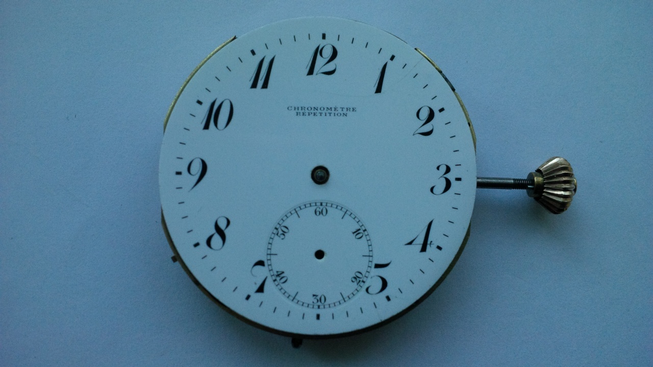

Понял, спасибо! Попробую заказать кнопку. Еще бы корпус найти... Размер достаточно большой, около 47мм. Если верить типологии карманных механизмов, должен быть 20 размер, 46.57мм.
