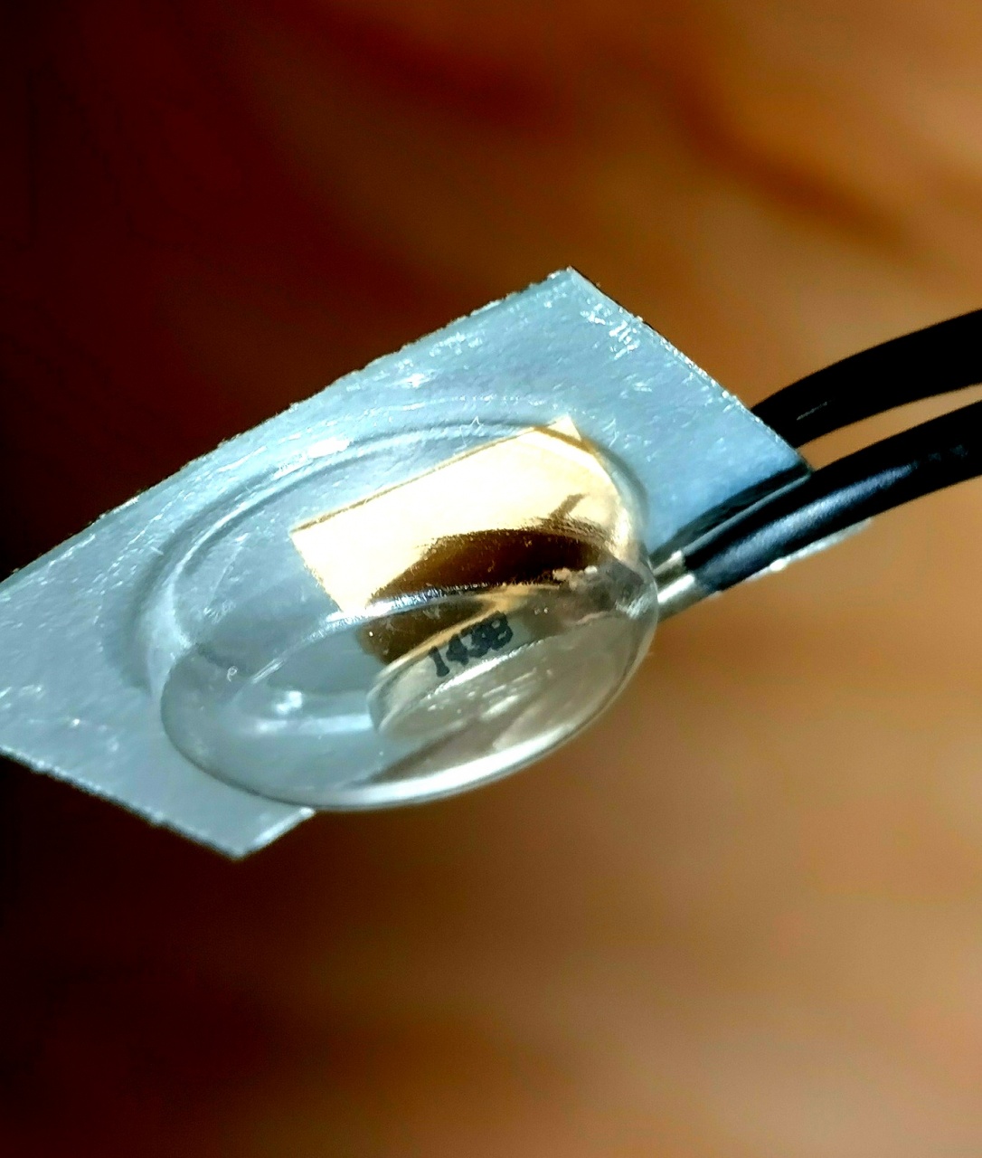

Понадобилось мне заменить аккум в дайверах Seiko кинематик SKA371. Купил нужный мне сет 3023-44Z, с макселовским аккумом и прокладкой. При покупке, продавец меня заверил, что даты производства на аккумуляторе нет, но они у них более трех месяцев не залеживаются, т.к. продают они в основном оптом на всю Россию и т.п. Ну ок, думаю, для убедительности прпозвонил еще официалам Seiko на вятскую, спросил про срок их аккумуляторов, на что мне сказали, что у них дат на аккумуляторах тоже не стоит. Дома рассмотрев приобретенный набор вижу вот это (см. фото)
Т.е. на батарейке стоят цифры 1438, я подозреваю, что это дата выпуска 2014 год 38 неделя. На мой вопрос, продавцы так ничего вразумительного не сказали, правда согласились вернуть деньги по моему желанию, т.к. с другой маркировкой у них этих аккумов нет. Кто может сказать, посоветовать, может посмотреть на имеющихся в наличии maxell маркировку?
P.S. Вообще странно, что официалы утверждают про отсутствие даты на аккумуляторах. В ветке про кинетики кто-то выкладывал статью по их батарейкам, так вот там сказано, что важно убедиться в свежести устанавливаемого аккумулятора. Вот из оригинала:
Buy a fresh replacement Kinetic ESU!
I thought it’s worth mentioning that if you’re replacing your failing rechargeable Lithium Ion cell, be sure that you’re getting a recently manufactured one. You’ll have to trust the seller or your watchmaker on this.
The reason for choosing a fresh rechargeable LiOn cell is because all Lithium Ion batteries start degrading when they leave the factory. Unlike disposable alkaline batteries that have very long shelf lives (about five years), a replacement LiOn cell that was made several years ago would have aged (and very likely in a state of total discharge). Therefore, they may not hold a 100% charge like when they were new.
This tip also applies to rechargeable LiOn and Nickel Metal Hydride (NiMH) batteries for consumer electronics like digital cameras, laptops, iPods, MP3 players, cellphones and the like.
So if you’re replacing your Kinetic watch’s KESU, try to ensure that you’re getting one from a recent batch.

Здравствуйте, Remm!
У меня похожая ситуация, только модель другая, с механизмом 3М22.
С родным аккумулятором часы почти 10 лет проработали, потом заменила - еще 5 лет исправно,
вновь заменила - всего 3 месяца профункционировали.... Никто из поставщиков (исходя из моих запросов) не в курсе, как определить дату изготовления, расшифровать в коде на ребре элементов питания. Перерыла весь Интернет - безрезультатно...
Удалось ли Вам выяснить правила раcшифровки даты изготовления на аккумуляторах для Seiko Kinetic?
