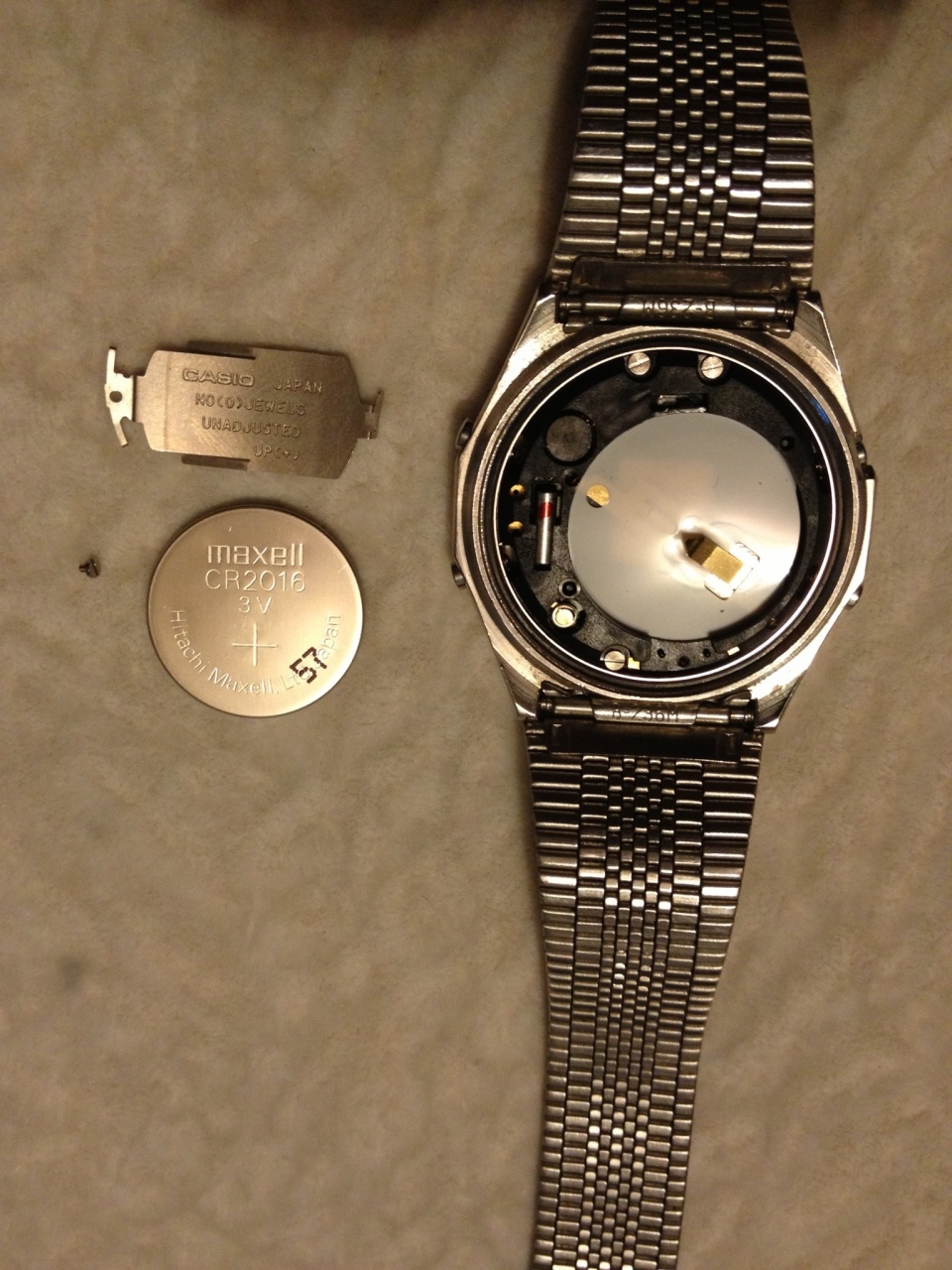

Добрый вечер вот приобрёл эти замечательные часы хотел сфотать как двойной ЖКИ устроен ! Но не получилось , модуль чуть чуть крутится но сидит не вылазиит, открутил четыре винтика , снял чёрный пластик , батарейку вроде ничего не держит но не хотел дальше разбирать пока , в интернете инструкции не нашёл ! Всем спасибо за внимание !

Двойной ЖКИ может быть устроен только одним образом - два ЖКИ один над другим. Возможно, с общими поляроидами или даже с одним общим стеклом. Модуль может сидеть на защёлках или вообще выниматься со стороны стекла.

Наверное со стороны стекла раз не хочет вылазить !
я думаю что там две полости с кристаллами и три стекла с контактами , среднее общее для двух полостей а остальное как обычно.
Динамик кстати внутри гдето Я его не обнаружил , под платой между экраном наверное находиться!
Хочеться в живую посмотреть на устройство , но стекло снимать не собираюсь пока, а там видно будет !!!
