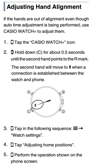

Сделайте Adjusting Hand Alignment
Делал, не помогает.
Сейчас сделал ещё раз: на телефоне показывает корректно, что сегодня среда, а на часах стрелка дня недели показывает на знак Самолёта вообще, до действия показывала на вторник, вчера показывала на Четверг.
Живёт своей жизнью ...
Спасибо за совет.
Что ещё можно сделать?

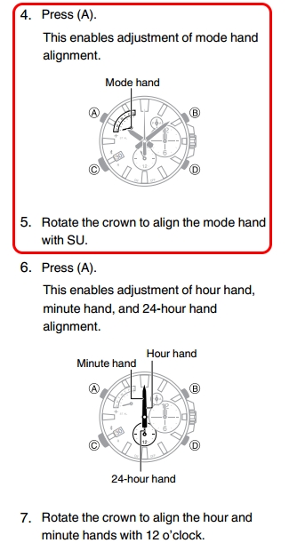

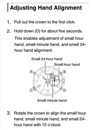

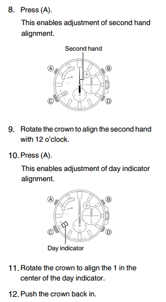

Сообщение от rusfatman Посмотреть сообщение
Когда Adjusting делаю показывает так:
Adjusting вы не сделали. Это не просто кнопочки понажимать и часы все сделают за вас. Вам надо убедиться, что все стрелки стоят на своих позициях. В вашем случае, все стрелки на "12", стрелка дня недели на "SU", дата на "1".
Первый способ:

Второй (предпочтительней):
ID:	1661856 Нажмите на изображение для увеличения
ID:	1661857 Нажмите на изображение для увеличения
Красным выделил вашу проблему. Эта стрелка должна стоять на "SU", когда делаете Adjusting.
