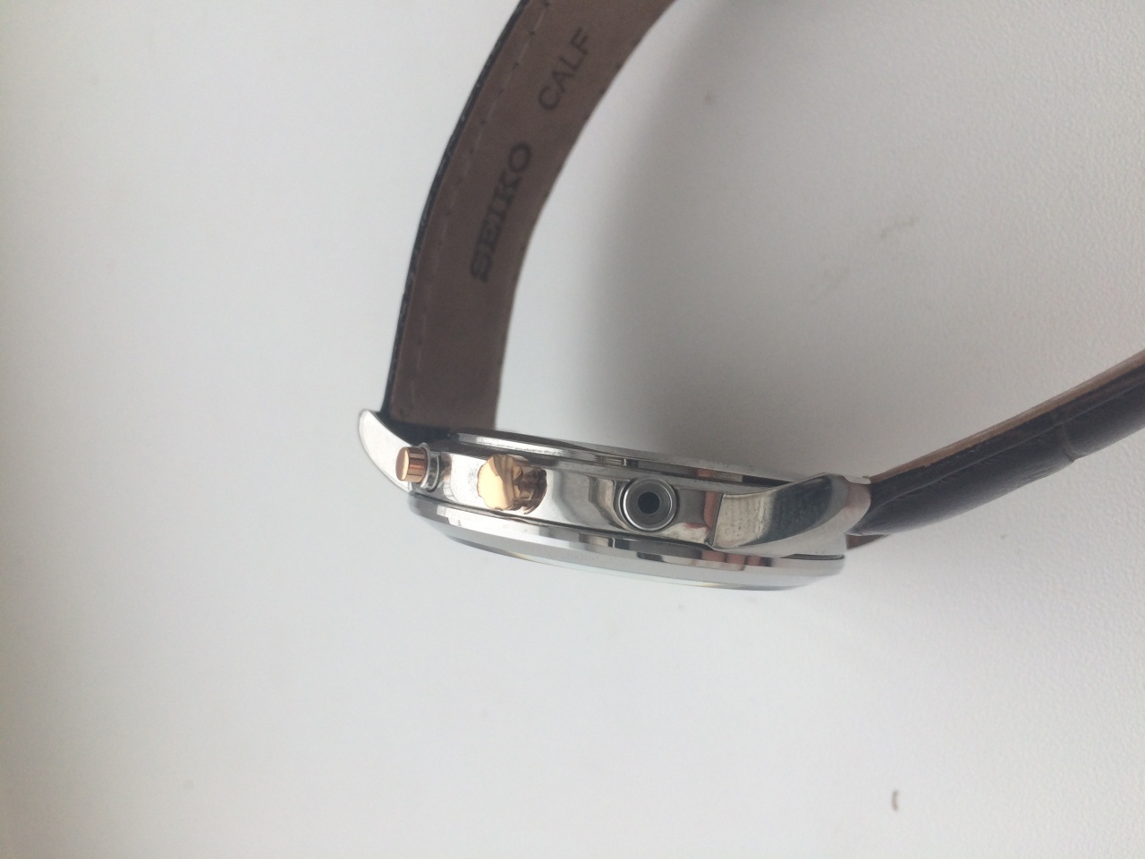

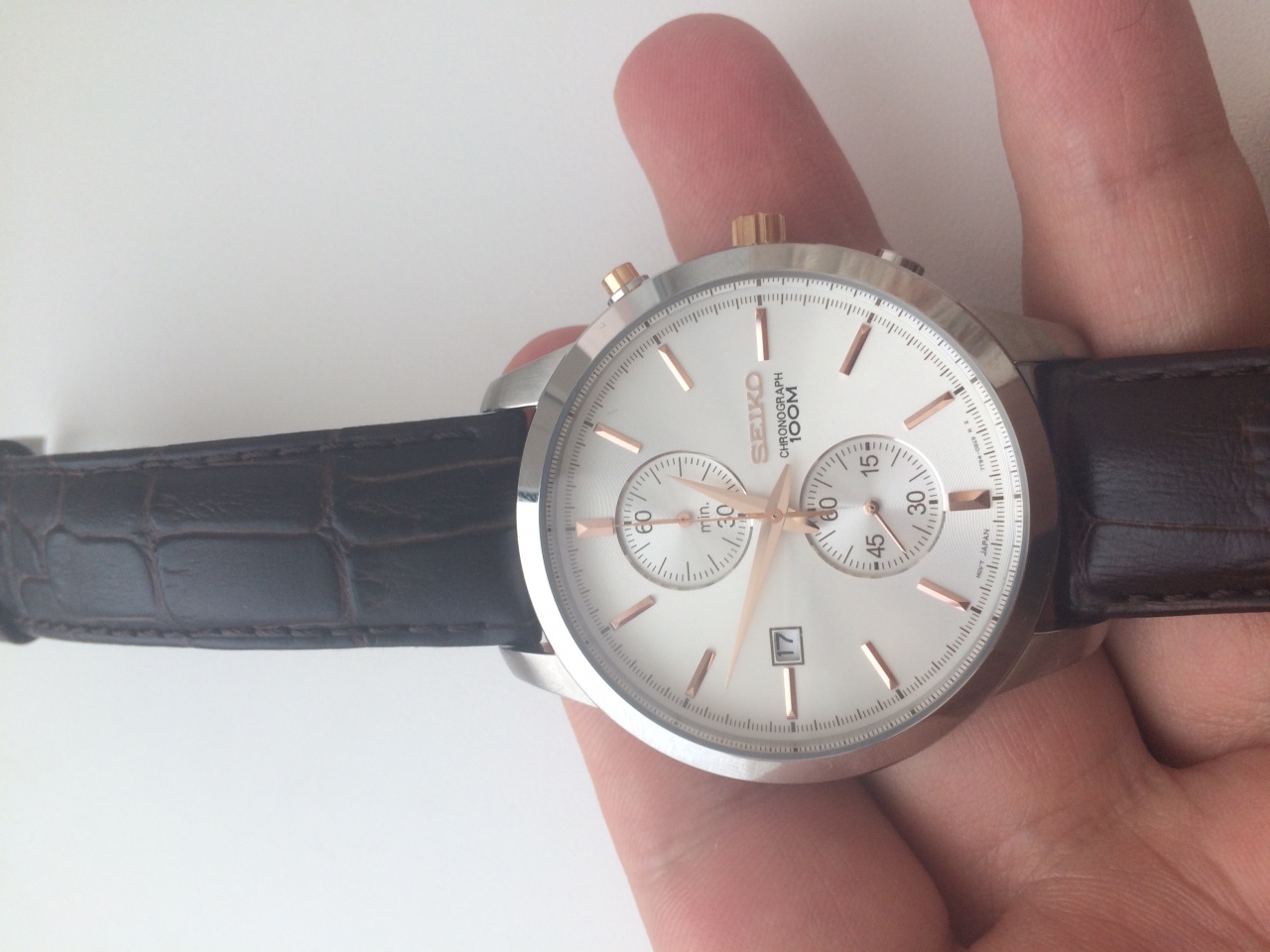

Ребят ,купил первые часы seiko ,баловался и выкрутил кнопку серьезно ли это ? Самому вкрутить обратно не получается,а сервисных центров в моем городе нету ,подскажите может не так что делаю и зря переживаю.

Такую кнопку нельзя ни "выкрутить" ни тем более "вкрутить" ,как Вы выражаетесь. Там изнутри есть фиксатор который удерживает её за проточку на кончике. Если Она выпала - фиксатор соскочил. Надо разбирать часы и смотреть что там как - исправный фиксатор кнопку просто так не выпустил бы, если Вы плоскогубцами ее не тянули, чтото там не так...
