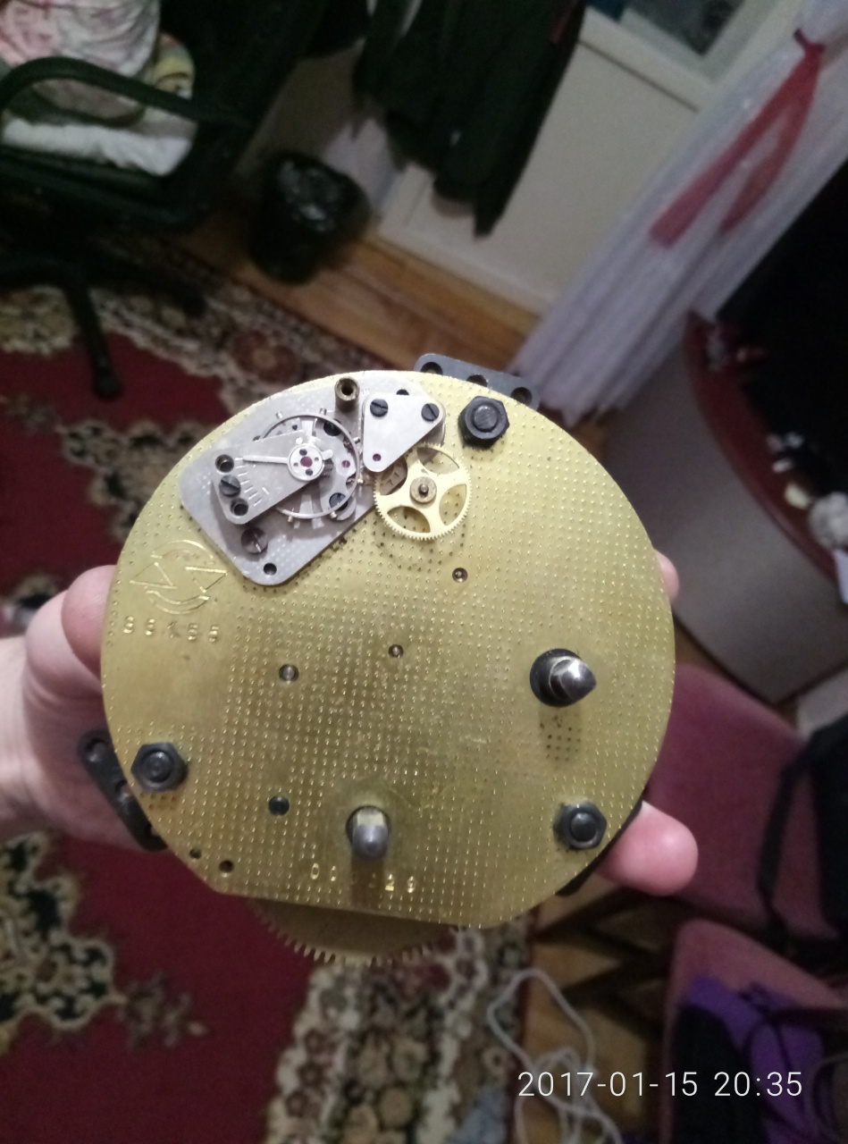

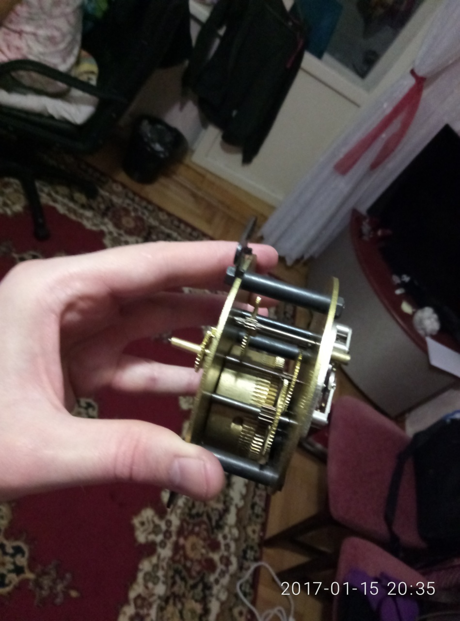

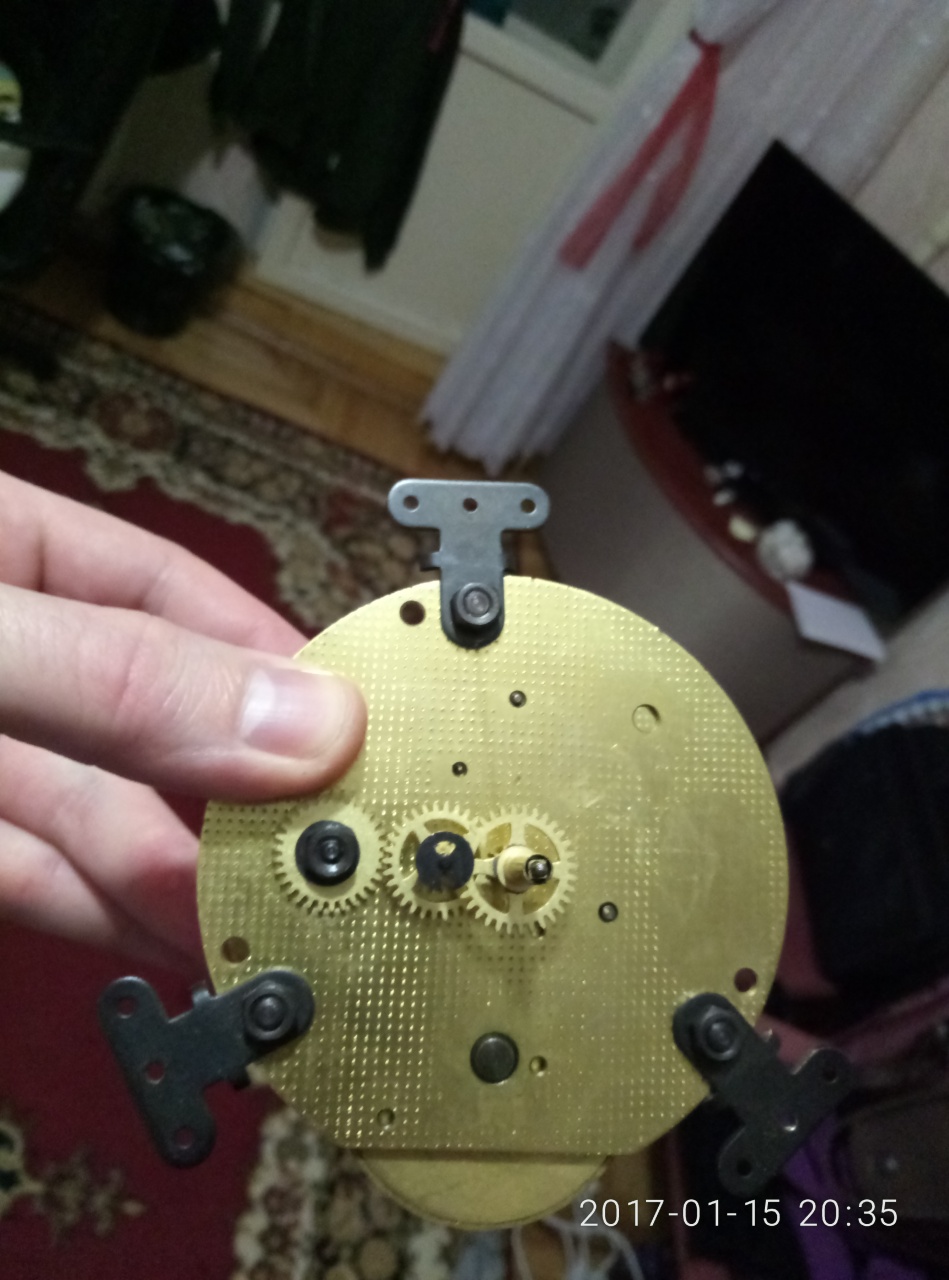

Здравствуйте! Приобрёл недавно о чудо часы Весна без боя. Продавец утверждал что рабочие, но по -факту не идут. На мой взгляд всё норм, приставной шаг не разбирал, но на невооружённый взгляд цел и ровен. Пытался запустить его, но 5-7 секунд идут и останавливаются. Пружина заведена до отказа. Что за клин?
Вот ещё

Надо разобрать их полностью и почистить цапфы , а так же отверстия на платине. Зачастую это высохшая смазка не даёт вращаться колёсам. Неплохо было бы разобрать барабан и также его почистить.

После чистки проверить отсутствие задевания спирали (волоска) за перекладину (спицы) баланса, а также за мост баланса. У владимирских механизмов там зазоры очень маленькие, поэтому такое часто бывает.

только полная разборка механизма и приставки, и тщательная мойка в УЗ в растворе и бензине
с Весной полумеры не проходят
механизм может и выглядит вполне ничего, но это ни о чем не говорит

Часы пошли сразу же после промывки бензином, но приставной ход чувствуется что работает рывками. Попробую ещё раз промыть.

Доброго всем времени !
На приставном ходе Весны на анкерном колесе и вилке установлены просверленные камни, и если там загрязнение то возникают проблемы с амплитудой, надо почистить. Ещё при установке хода надо его регулировать, не сильно затягивать винты и сдвигать ход , подискивая положение при котором часы будут устойчиво работать.

Всё ок идут ровно. Выставляю время.

Сообщение от Kan59 Посмотреть сообщение
Хоть и много времени прошло, но ошибку выше надо исправить.
Приставной ход Весны садится на заводские штифты - ничего там не подвигаешь и не порегулируешь.

Сообщение от ivan222 Посмотреть сообщение
Умельцы штифты выдавливают, чтобы выработку в мосту под нижней цапфой секундного колеса компенсировать.
Надо проверять.

Сообщение от OddyRash Посмотреть сообщение
Надо проверять.
Монументально.
Тогда кроме штифтов, возможно, потребуется и крепежные отверстия в приставном ходе сделать немного овальными.
