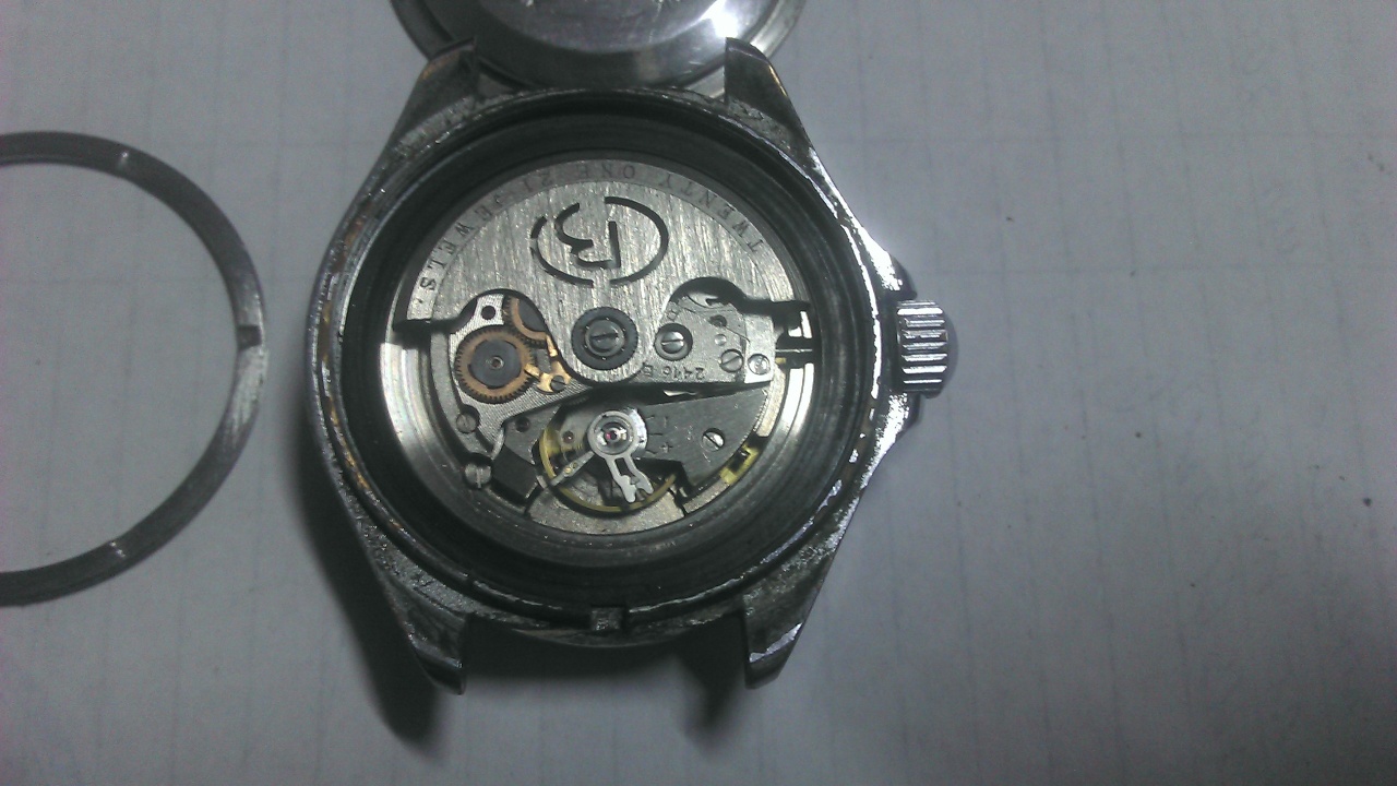

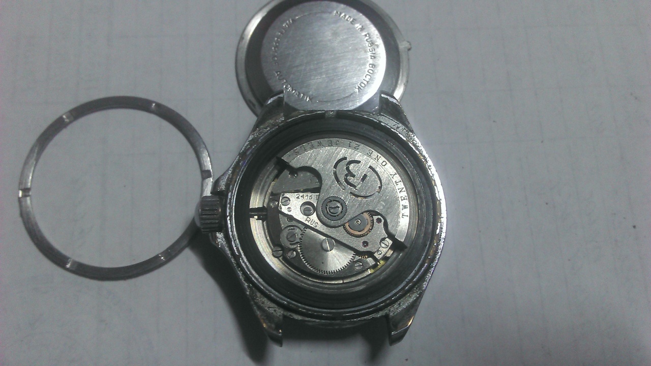

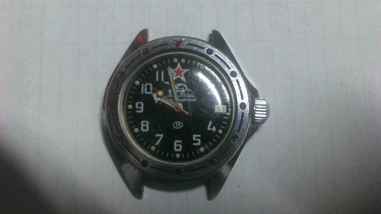

Помогите разобраться, что Это? Мне кажется котлета, потому что раньше такого не встречал. Но уж очень она странная. Стрелки от Амфибии, цифер от Командиров, мех. скорее всего Амфибия (2416Б) но почему 21 камень??? Корпус - латунь, но как 2416Б влез в латунь?? Крышка с надписями на двух языках... В общем что это, встречал ли кто-то похожие?

Да, вы правы, очень похоже на котлету. Мех 2416Б советский судя по всему, поэтому 21 камень

Ничего подобного, на мосте РУС, на секторе 21 камень, что-то из них меняное

Корпус советский, от автомата- поэтому и латунь. Судя по циферу- точнее, отсутствию надписей на нем- мех для него родной, то есть меняный ротор. И ротор такой я видел только на одних советских Востоках. Приятный такой ротор, у меня в часах, для аутентичности, не хватает такого же- видимо, в свое время поменяли,печаль.

А чего сразу котлета? ИМХО нормальное изделие года 1992, что было из того и собрали.

Согласен, к тому же цвет балансового колеса бледно-желтый - это характерно более позним (русским) Востокам. И с "РУС" не поспориш

Цифер скорее постсоветский поскольку хорошо сохранился, а надписи типа "сделано в ссср" или "заказ МО СССР", если не ошибаюсь, перестали писать с 1992 и до двухтысячных.
