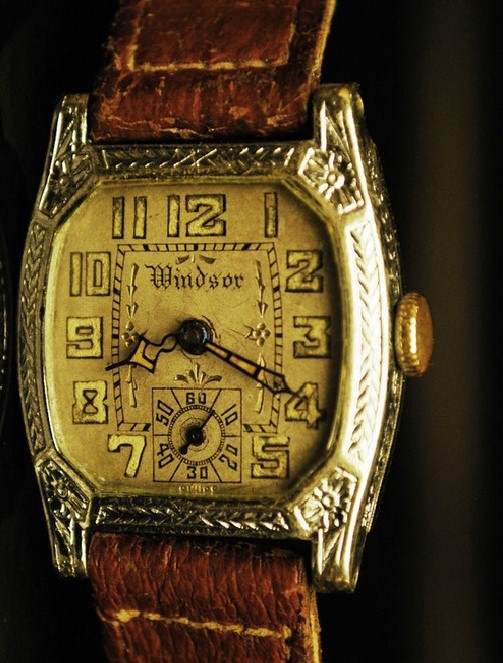

Недавно приобрел наручные часы Виндзор 20-х годов прошлого столетия. Выпускались в Швейцарии фирмой "Jagdt watch co." Были они не рабочими, со сломанным маятником и потерянными камнями. Благодаря одному чудесному киевскому мастеру удалось их оживить. Часы затикали через полстолетия молчания. Регулировка в мастерской производилась, но после ношения на руке часы стали чуть отставать. Примерно на 5=6 минут в сутки. Я хотел бы сам заняться их регулировкой только боюсь напортить. На регуляторе маятника шкала, с одной стороны выгравированы буквы "A" и "F", с другой - "R" и "S". В какую сторону следует поворачивать регулятор для убыстрения хода маятника?

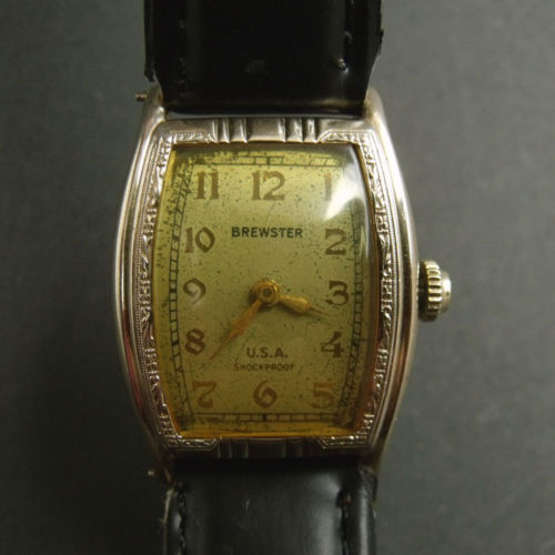

Также мне достались американские мужские часы Brewster 30-х годов. У них проблема иного рода. Они ужасно спешат. За час на 15 минут! Мастера говорят, что слишком длинный волосок (пружинка маятника). А что скажут специалисты по этому поводу?

Удлиняя спираль часы будут отставать, укорачивая спешить. Только не маятника, а баланса, извините это так, для уточнения. Поворачивать в сторону А\F

Сообщение от Krivass Посмотреть сообщение
"А" (Фр.) - Avante - Вперёд
"R" (Фр.) - Retire - Назад
"F" (Англ.) - Forverts - Вперёд
"S" ( Подскажите кто знает) - Полагаю, тоже - Назад

slow(англ.)-замедлять..

F=Fast (быстро), S=Slow (медленно). Насчет вторых часов - витки спирали цепляют друг за друга или за близко расположенные детали.

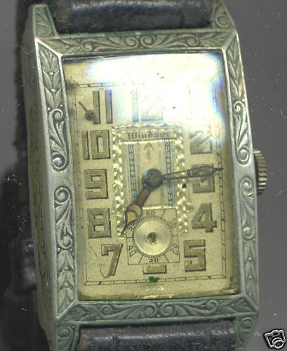

не давно купил тоже швейцарца маленькие но тяжелые с чего они сделаны

Из латуни.
