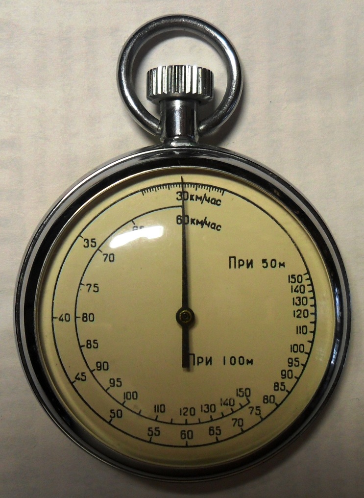

Приветствую всех форумчан. Попал в руки данный артефакт. Состояние - новый. Рабочий. Интересует, как с его помощью измерять скорость. Искал информацию в сети - не нашёл. Поэтому и решил обратиться за помощью на этот форум. Также интересует оценка предмета. Заранее благодарен за помощь!

1. Берете аршин, типа того, с которым Ленин В.И. землю мерил в фильме, и отмеряете на дороге 50 или 100 метров, ставите вешки.
2. При проходе машиной входной вешки включаете секундомер, при проходе выходной - выключаете.
3. считываете напротив стрелки скорость машины в км/ч по соответствующей шкале (50 или 100м).
4. Принимаете решение - отпустить водителя или оштрафовать.
Это специальный секундомер, разработанный для ГАИ в СССР. Но чтобы им пользовались - не видел ни разу, может в 60-х - 70-х годах, позднее пошли радары.
Как пользовались на трассе - не видел. Видел только один раз в начале 80х как при прохождении техосмотра гаец проверил правильность показаний спидометра по секундомеру.
Может для этого и предназначался?

Не представляю "калибровку велосипеда". Но для калибровки спидометра и счетчика применяться мог, в зоне начала шкалы.
А вот для чего калибровать спидометр велосипеда на полутора сотнях?
