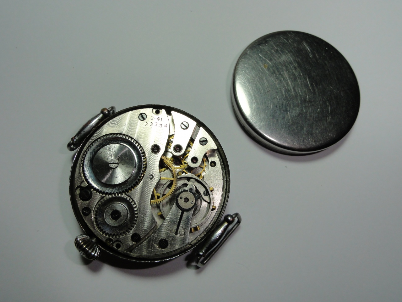

Добрый день! Подскажите как различать Кировские наручные времен ВОВ на 15 камнях? Где 1МЧЗ, где 2МЧЗ, где родные детали? Может есть каталог или статья?
Так же интересуют Полет штурманские - есть ли каталог? По возможности пришлите ссылки на скачивания и свои фото Кировок и Штурманских выкладывайте))

Есть некоторые признаки ВОВ если я ошибаюсь кто нибудь поправит, ниже назову какие знаю.
Как отличить заводы: 1. по клеймам первый и второй заводы во время войны были эвакуированы в Златоуст и Чистополь соответственно, клейма где количество камней остались такие же т.е. у 2ГЧЗ(Чистополь) клеймо "15 камней" было кругом, а у первого ГЧЗ(Златоуст) по дуге. У 2ГЧЗ не было механизмов на 7 камнях. Отсутствие клейма завода как косвенный признак военного времени. Чистополь после 43г, а массово в 45-ом стал ставить клеймо "53"
2. По мосту баланса у 1ГЧЗ где прибавить убавить стоит по одной букве "П" "У" у 2ГЧЗ по две (еще продублировано латинскими).
3. По "собачке"(не знаю как правильно называется такая деталька которая стопорит заводное колесо у 2МЧЗ она круглая и выемка под ее установку тоже соответственно другая.
4 Еще один признак отличия заводов это заводные колеса(не все правда с этим согласны) вроде как у 1ГЧЗ колеса всегда плоские, а у 2-го они с каймой такой на фото попробую приложить. Черненые плоские заводные колеса признак времен ВОВ.
5. На наручном корпусе у 2МЧЗ(ЧЧЗ) оливки трубочки, задняя крышка полосатая, у 1ГЧЗ(ЗЧЗ) оливки фигурные крышка гладкая.
Есть еще признаки отличия заводов по анкерному мосту и еще некоторым деталям, но те я не понимаю и точно объяснить не смогу, пусть кто нибудь из профи объяснит. Все признаки отличия заводов соответственно приемлемы для различия между ЗЧЗ и ЧЧЗ так они образовались из эвакуированных первого и второго.
6. Златоуст начал выпуск часов в 1943г. а после войны наручку не выпускал.
Как то так примерно, если что вспомню еще напишу или кто то добавит.

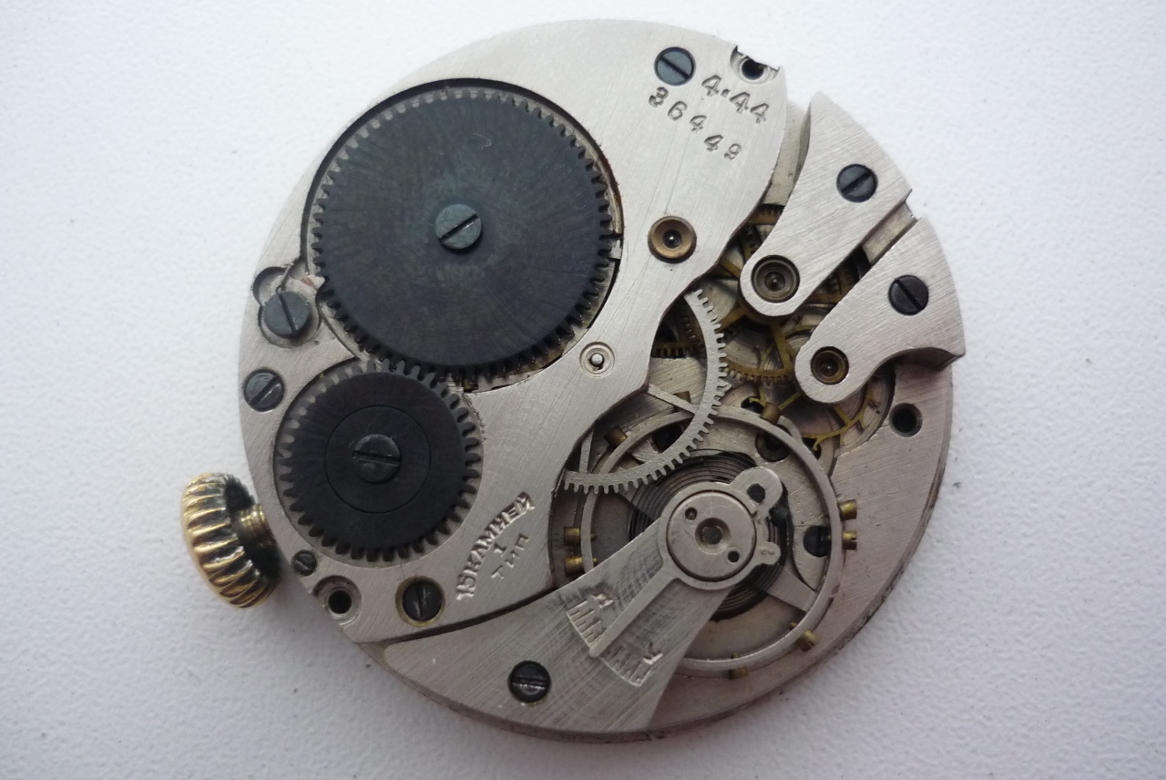

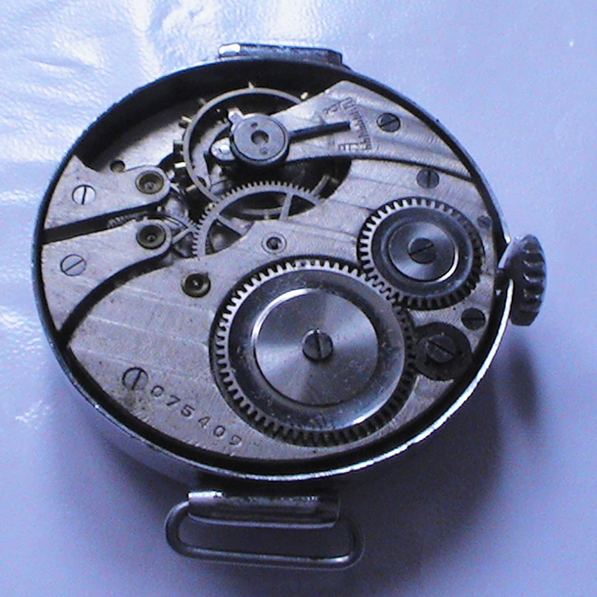

На первом фото привел пример черненых заводных колес времен ВОВ ЗЧЗ. На втором пример фигурных колес ЧЧЗ(2ГЧЗ) и пример оливок на корпусе(трубочки), также можно посмотреть разницу "собачек" и букв на мостах баланса. Также вроде плоская ЗГ была только на 2ом(ЧЧЗ), а на первом и ЗЧЗ заводные головки - луковки.

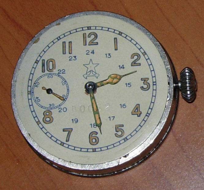

На третьем фото можно посмотреть стиль клейма "15 камней" 2ГЧЗ(ЧЧЗ) и клеймо ЧЧЗ "53"

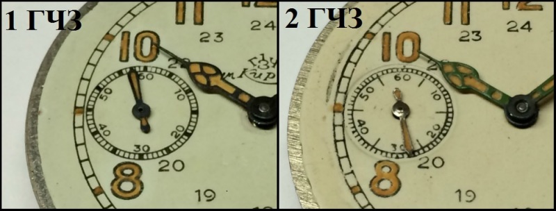

На 4-ом фото отличия секундных стрелок

Благодарю! А номера на механизме по годам как-то распределены?

Нет, они начинались каждый квартал вроде заново

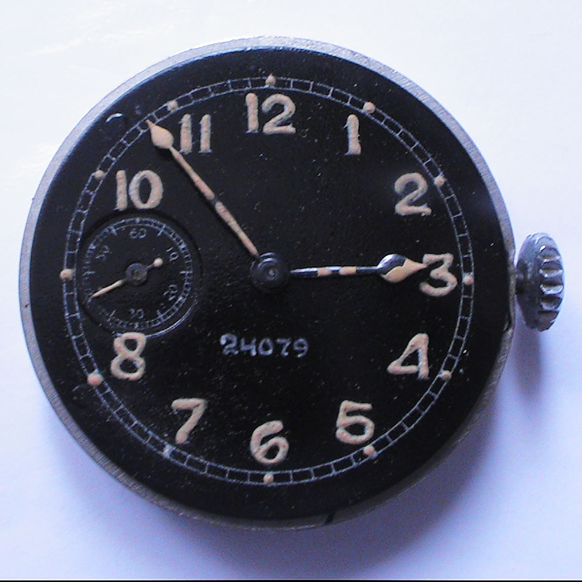

Тут сложнее, вот таких до войны вроде не было, а черных и после войны тоже вроде не было ну, тут я правда врать не буду. Надо подождать авторитетных форумчан)

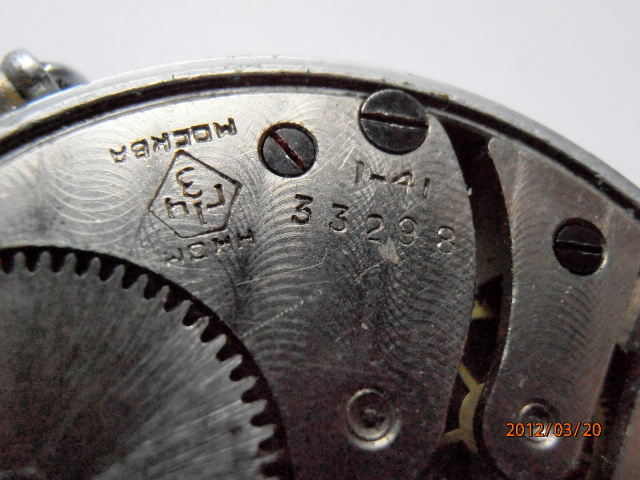

Это вряд ли

Да и правда там же квартал и год должен стоять! Хочу прикупить именно 1ГЧЗ, времен ВОВ, а не поздние или какие-то переделки.

Может быть не каждый квартал, у вас очень близкие номера возможно номер пробит в самом конце квартала, а дату в начале второго шлепнули, может война началась, может еще что, точно не могу пояснить, но то что она не сквозная по годам и на основании номера достоверно определить дату не получится - это точно. Могу показать разные фото где будет год стоять какой нибудь 43 номер 54*** и фото 44г. а номер 36***
