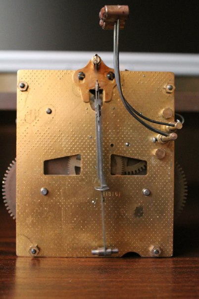

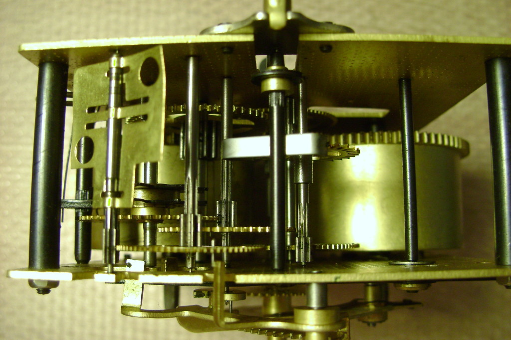

внешне они как близнецы-братья
отличие в колесах хода, и да, платины не взаимозаменяемы

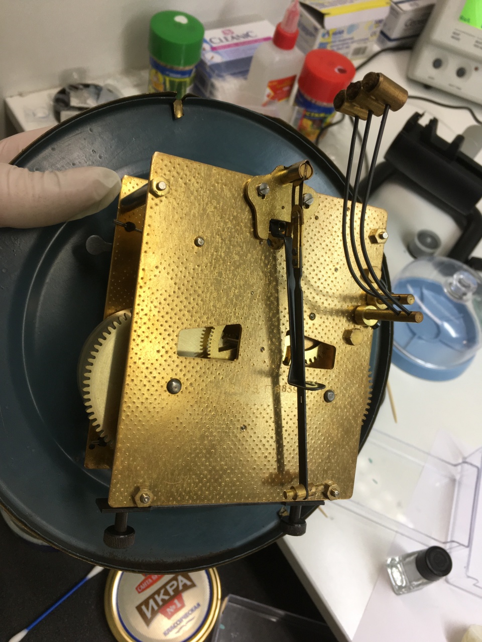

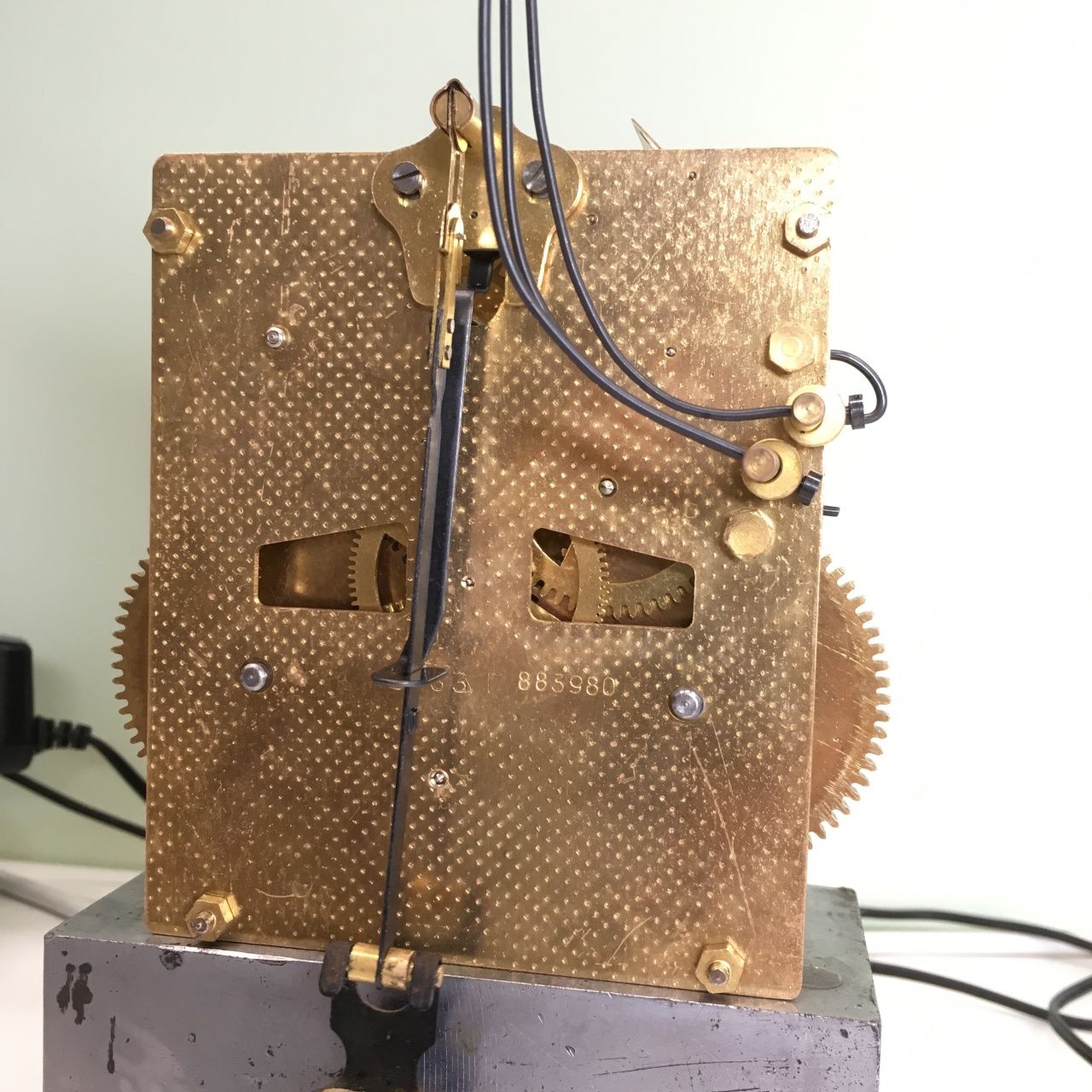

короткомаятниковый:

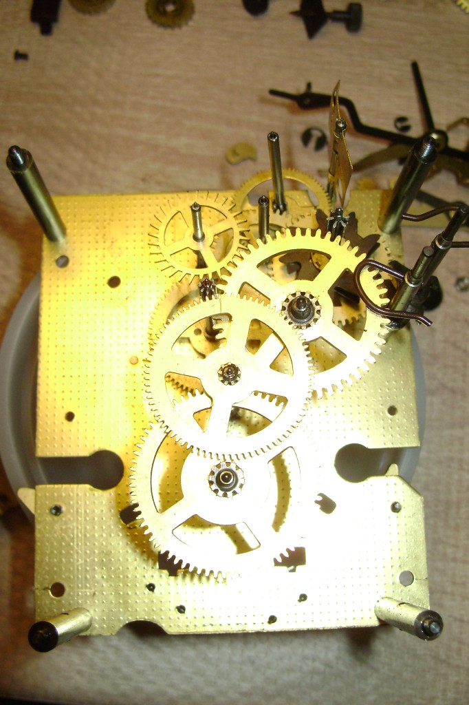

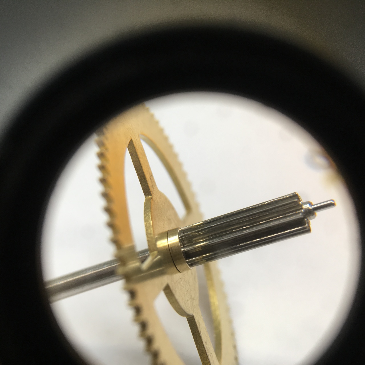

длинномаятниковый:
центральное и недельное колеса тоже разные

На платине выбивается длина маятника - у первого 60 см, у второго - 83 см. Посмотрите, что выбито на Вашем механизме. Моделей Янтарей было много под разные корпуса и длины маятников.
