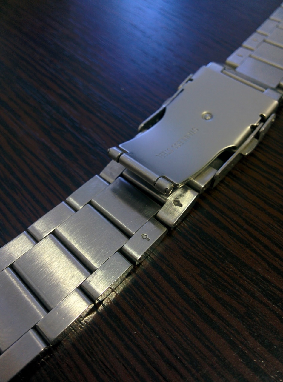

Вызял первый попавшийся мне литой китайский браслет. Стоит он долларов 20, что ли
Сатинирован(sic!) снаружи и внутри, торцы полированы.
Правильно ли я понимаю, что Вы утверждаете, что это сделано при помощи гальванической полировки?
PS Если очень надо, могу снять и сфотографировать 10долларовый сатинированный браслет. Могу полированный (кстати, они дороже)
