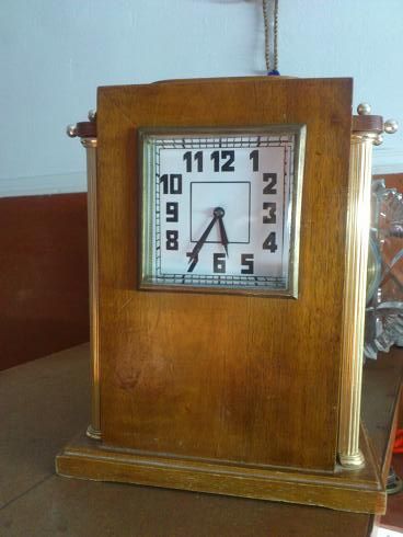

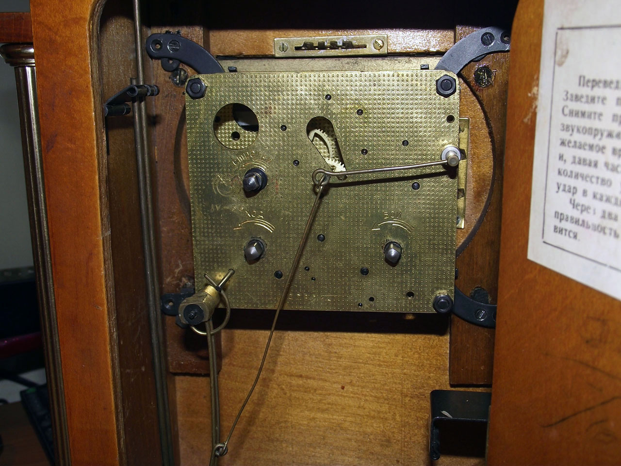

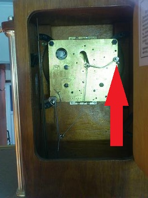

Здравствуйте, попались вот эти часы. Сделал, все норма работают, но бой какой-то очень тихий. По-моему на колесе что тянет молоток не хватает какой-то пружины. Гляньте на фото знатоки. Какие пружины по идее задействована для усиления удара молотка?

пружин там не предусмотрено
удар осуществляется за счет кинетической энергии молоточка
если ее мало, то нужно увеличить угол, на который взводится молоточек
для этого нужно ослабить хомут
и провернуть ось, которая имеет лопатку, взаимодействующую с звездочкой боя, немного против часовой стрелки
это увеличит глубину взаимодействия лопатки со звездочкой боя, и молоточек будет отводиться на большее расстояние
также проверить расстояние от струн до молоточков, когда молоточек доходит до упора
кожаные вставки молоточков не должны касаться струн, должен быть зазор 1-1,5мм

Говорит о том что нужен репосаж - чистка смазка. Прежде всего проверьте - звучат ли струны гонга сами по себе ! Ударьте по ним , например карандашом .
Может чугунная станинка гонга слабо прикручена к корпусу или струны кто то до вас впаял на припои.....

я перво-наперво выпрямил бы кривые тяги.

А вы не забыли защелку со струн убрать , на фото струны заблокированы!

Да я их сам скривил в попытке отрегулировать бой быстренько )).Сейчас норма выровнил.
