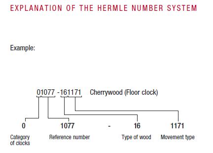

Тут надо сначала с механизмом определиться (последние три цифры) 711 (про 701 впервые слышу) это один "дзынь" каждый час без возможности отключения; 141 - завод на 14 дней (можно заводить раз в неделю не дотягивая пружину до конца), 1 "бим-бам" в половину и по количеству каждый полный час, бой можно отключить; 341 - 8 дней, мелодия каждые 1/4 часа плюс бой по количеству каждый полный час, также можно отключить.

Спасибо, Иван. Очень полезная информация. Покопалась по цифрам, которые вы привели и накопала в недрах интернета несколько каталогов.
0711 и 0701 - это, похоже, механизмы специально для скелетонов, при этом более дорогие часы с механизмом 0701 появились в каталоге 2015/2016, их нет в более ранних. Теперь думаю, они более дорогие из-за новизны или таки улучшенного механизма...
Заодно нашла еще и такую картинку. Для спецов это, наверное, тривиальная информация, для меня же открытие недели ))
