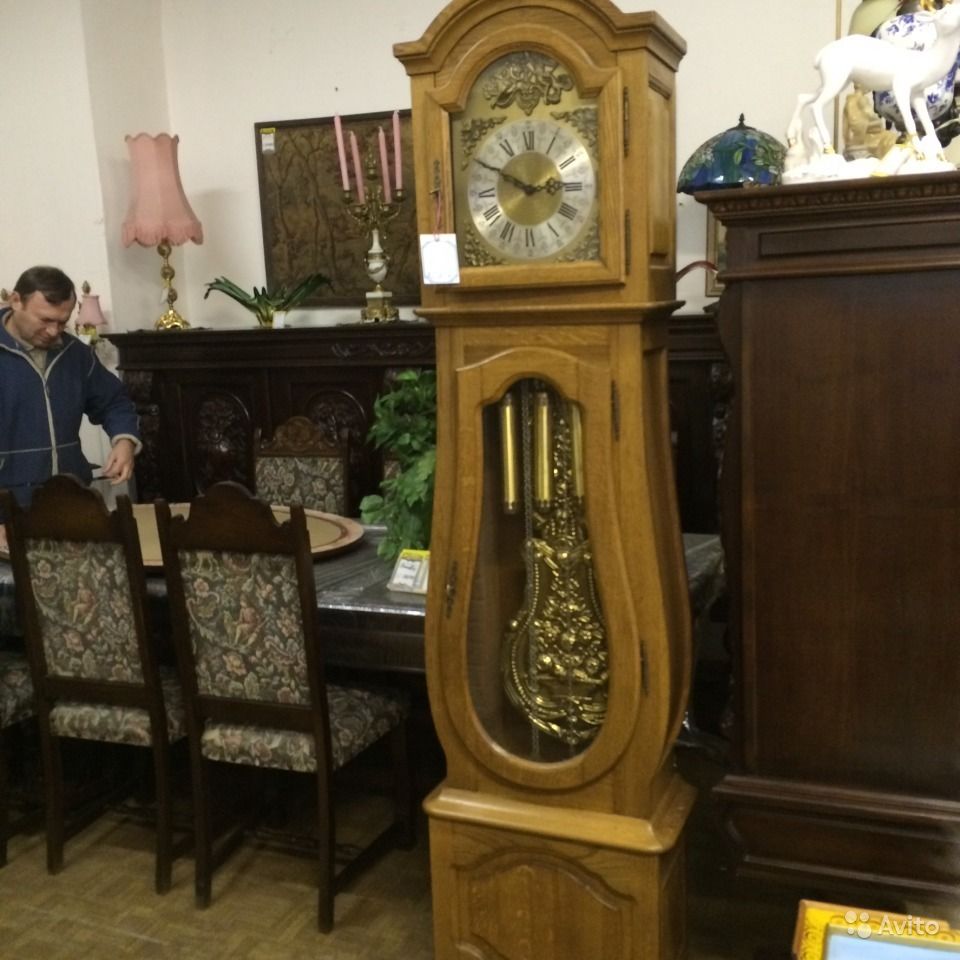

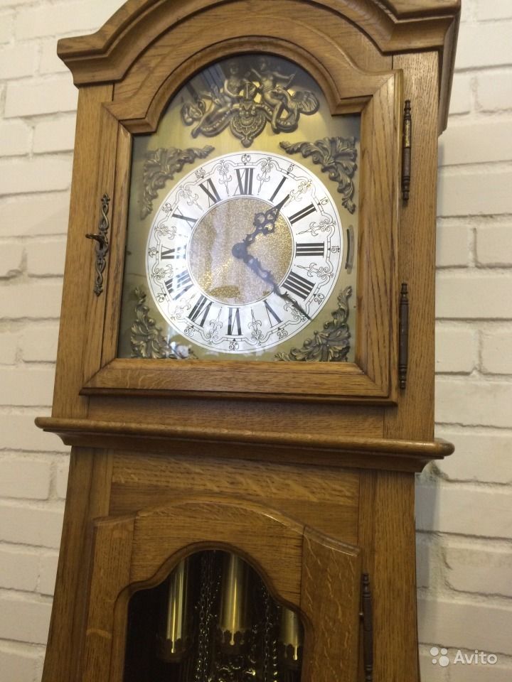

Пару лет назад перебрался из городской квартиры в частный дом и полгода назад воплотил давнюю мечту – купил напольные часы. Ничего экстраординарного – предположительно немец 60-80х годов, вывезен из Швеции через Питер. Жене понравился дизайн, мне – четвертной трехгиревой тип механизма. Покупались через Авито, продавцы – коммерсанты, таскающие из Европы мебель, в часовых механизмах ни бум-бум, поэтому никакого предпродажного обслуживания не было. «Кот в мешке» оказался удачным, полгода шли вообще без нареканий, недельный уход меньше минуты.
Но дом в стадии непрерывного ремонта, и хотя часы стоят в «чистой» комнате, бывает и пыль строительная, и сквозняки, и резкие скачки температуры при переделках отопления «на ходу». С началом отопительного сезона влажность в доме упала, заработали теплые полы и т.п., и часы начали уходить вперед на 1-2 мин в неделю, в какой-то момент даже встали и не хотели идти, пока подстройкой не удлинил маятник, после этого уже 3 дня идут нормально.
Что-то мне подсказывает, что пришла пора их планово обслужить, и попутно разобраться, что же такое мне досталось. По жизни плановые обслуживания всех своих девайсов (от электро и бензоинструмента до газовых котлов, насосов и автомобиля) делаю сам, но из часов дело имел только с советскими будильниками и орловской кукушкой. Перманентный ремонт в доме (с пылью и т.п.) затянется еще лет на несколько, бюджет ограничен (дом сжирает ВСЕ), поэтому хотелось бы элементарные операции по чистке-смазке своих напольников освоить самому.
Собственно вопрос: неспешно ищу специалиста-энтузиаста, который не просто приедет-почистит-смажет, но и попутно покажет, как это можно (если это вообще можно) впоследствии делать самому. Цена вопроса тоже имеет значение (первый попавшийся прайс со словами «обслуживание напольных часов – от 10тр» вгоняет в глубокую печаль). Территориально – п. Загорянский Щелковского р-на Мособласти, 50 мин электричкой с Ярославского вокзала, или 10 км от МКАД машиной. В любые выходные. Конкретные предложения можно в личку, рассуждения на тему «это ты хреново придумал и почему», «кто же захочет рубить собственный сук» и т.п. - можно в тему.
Фотки сходу приатачить не получилось, добавлю чуть позже. Из специфических признаков: ходовая гиря с цепью соединяется через пружинку (причем не колхозно – конец пружины вделан в гирю заводским способом). На маятнике декоративная накладка во всю длину: выглядит как литая, но на самом деле это чеканка из тонкого листа и почти ничего не весит. Бой четвертной вестминстер.
