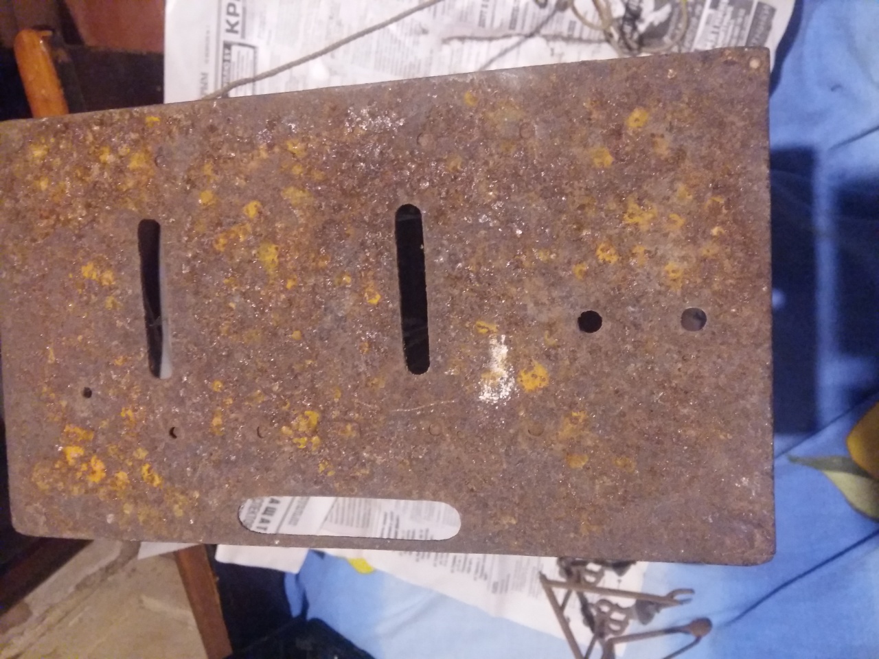

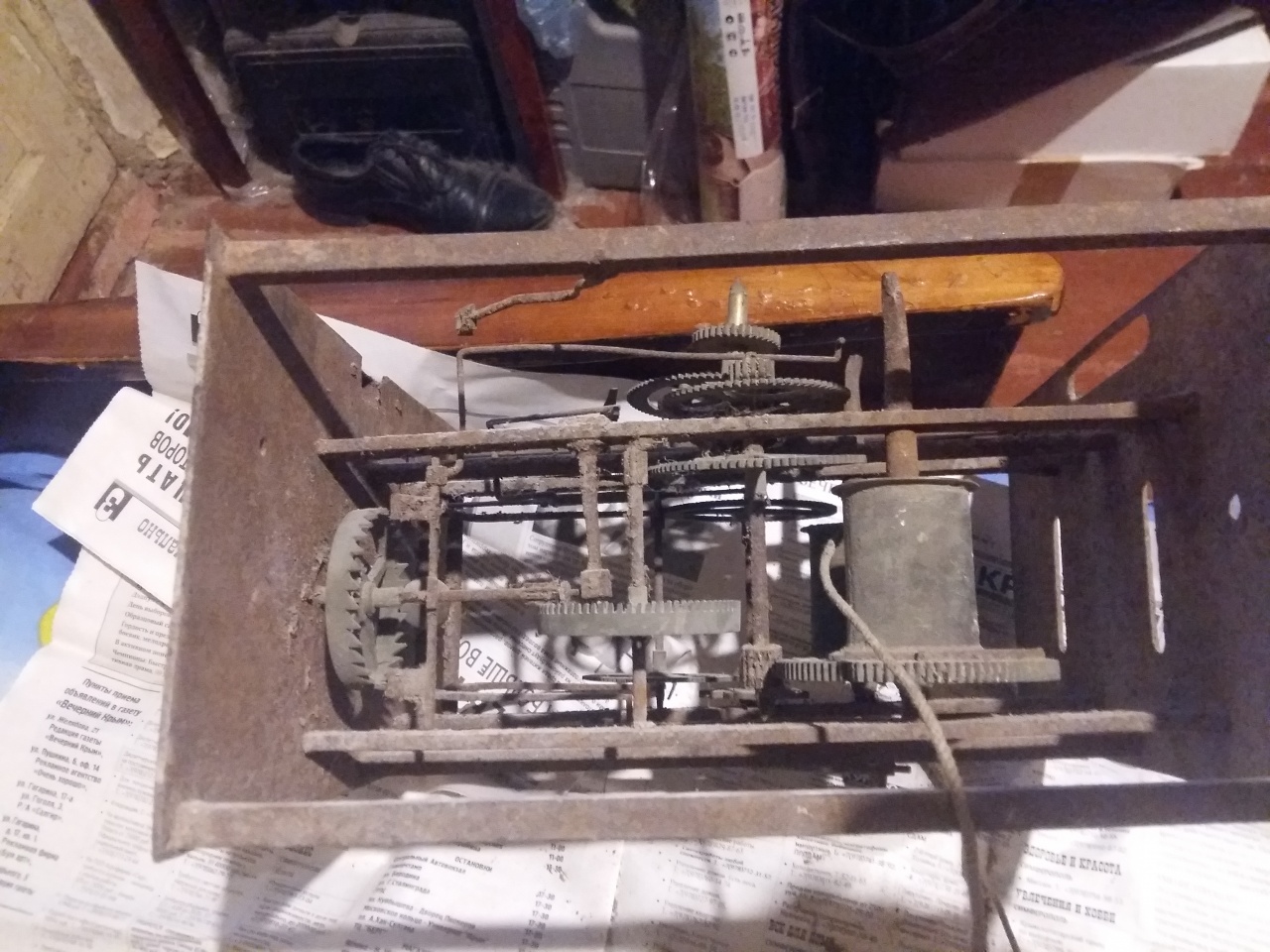

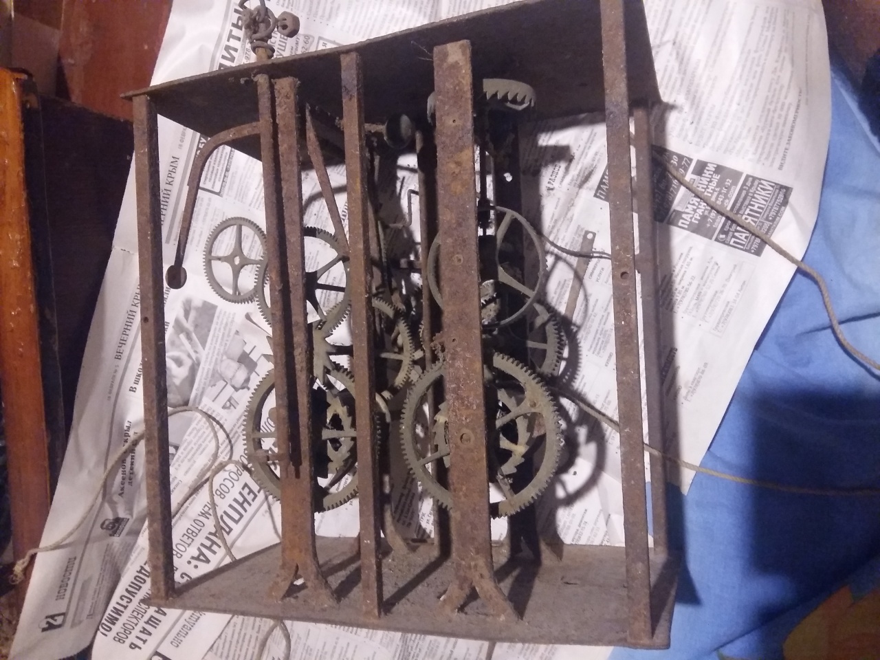

Ну вот настал и мой момент попросить помощи. Сегодня на слете коллекционеров приобрел вот такой часовой механизм довольно большого размера - высота примерно 35 см. Остается загадкой производитель - не нашел никакого клейма, были ли они настенными или механизм от напольных часов. Все платины сделаны из "черного" железа, неразборное, шестерни также похожи на стальные, странный механизм с двумя иголками и какими-то типа пластмассовыми шишечками. Самое интересное - не нашел пока отверстий для него...
Маятник явно крепился между цифером и механизмом, пока непонятен и механизм спуска...

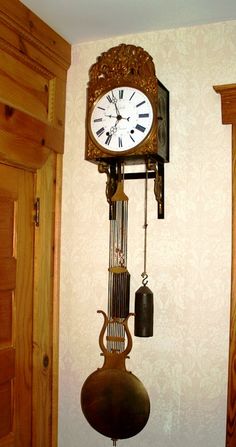

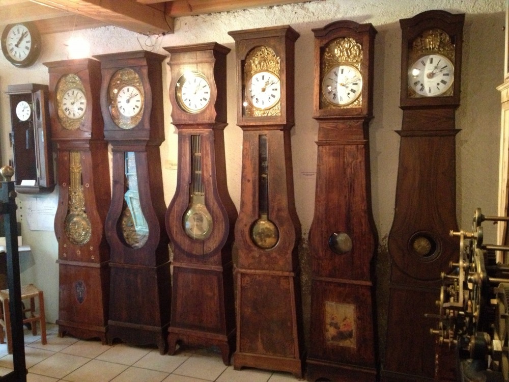

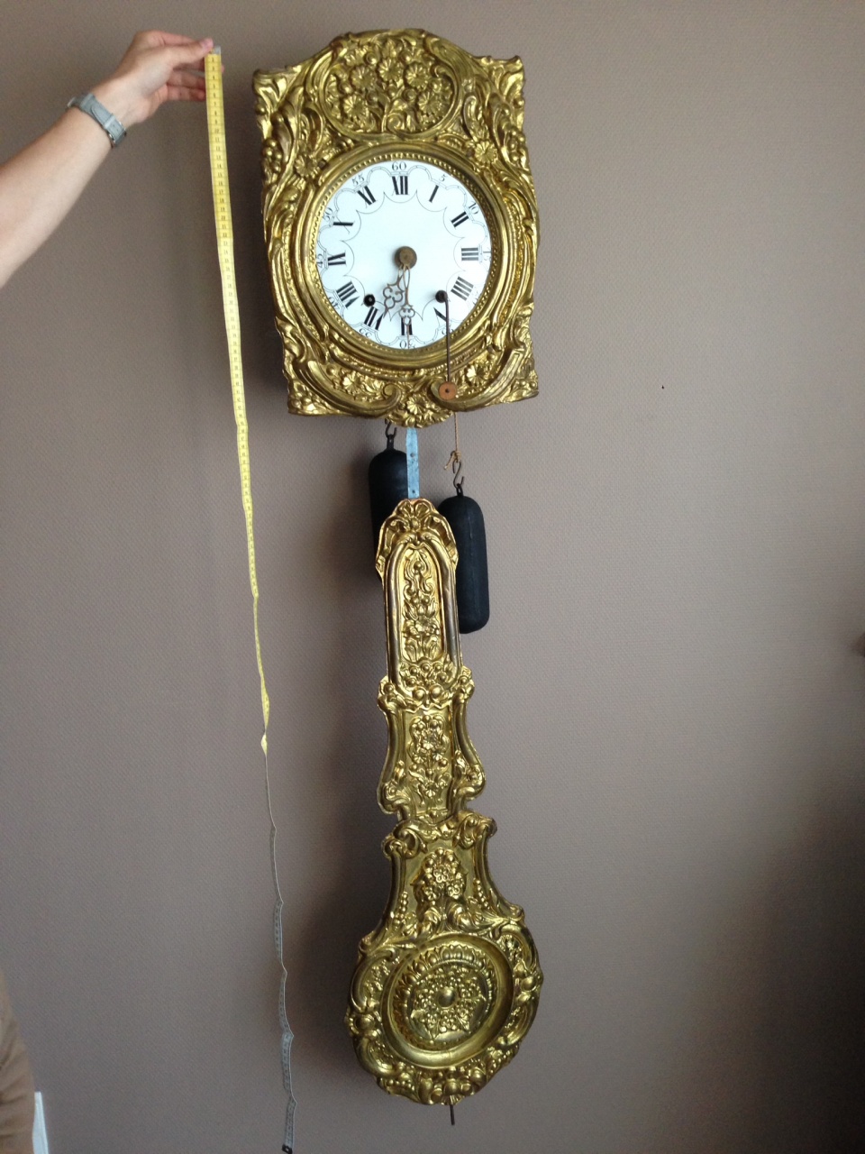

по всем признакам мех - французский Комтуа (Comtoise), по названию региона Франции Franche-Comté, где мелкими ателье собирались механизмы этого типа
были как настенные (открытого типа, где корпусом был закрыт только механизм, а маятник висел снаружи) , так и напольные

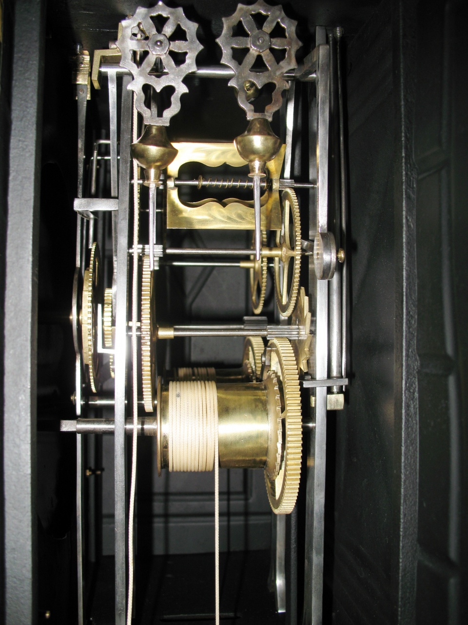

из особенностей - вертикальная зубчатая рейка в роли гребенки, стальные платины с латунными втулками для цапф, особая система боя, где механизм пробивает кол-во часов в целый час, а потом спустя 2 минуты еще раз пробивает кол-во часов
у вас ход с коронным колесом, т.е. экземпляр из ранних, потом стали применять обычный анкерный ход с отходом назад и цельным якорем

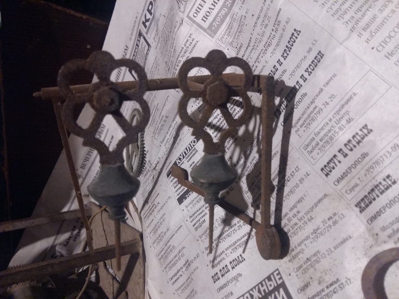

А что за деталь механизма с шишечками и иголками? Отсосится к механизму боя или хода?

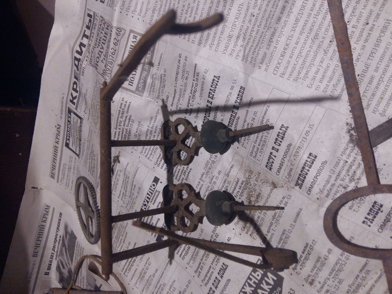

это один из рычагов боя, а шишечки - просто противовесы, такая форма - дань традиции

Ну остается только привести механизм в порядок, хорошенько все сначала почистив, глядишь и отверстия под рычаг найдутся...

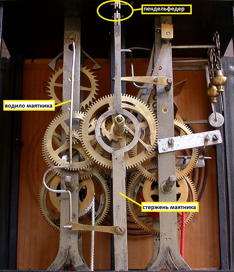

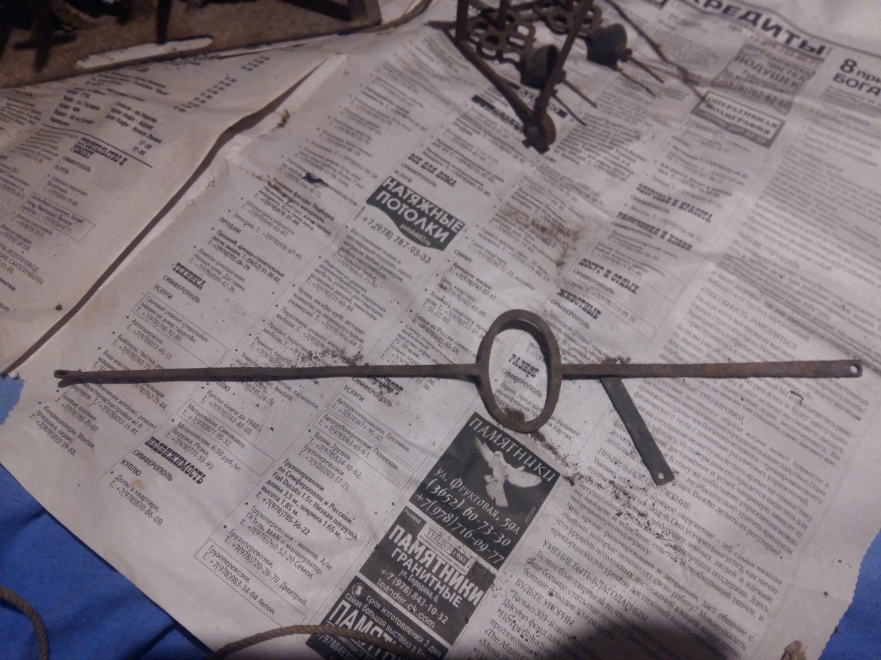

на последнем фото деталь - стержень маятника
http://forum.watch.ru/showpost.php?p...2&postcount=34

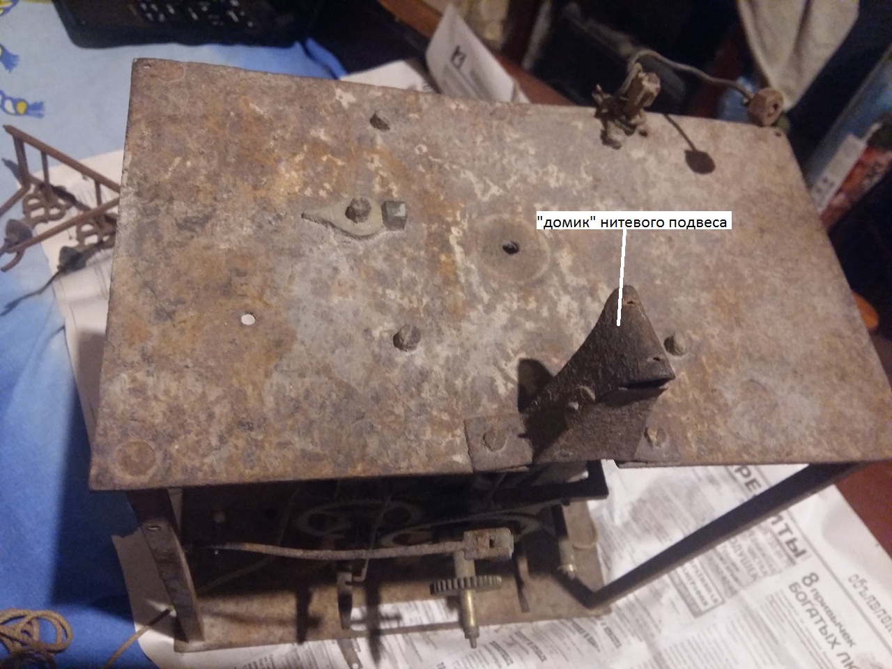

у вас применен нитевый подвес маятника, который был размещен в треугольном "домике" на крыше механизма
согласно этому документу, если "домик" расположен на задней стороне мех-ма, и около 5 дюймов высотой, то мех старше 1760г
если он в высоту около 2,5 дюйма, и расположен сзади, то мех примерно между 1740 и 1800
"домик" был перемещен вперед, на циферблатную сторону механизма в 1795г, был в высоту 2-3 дюйма и применялся примерно до 1825 года, после чего уступил место пружинному подвесу - пендельфедеру

т.е. ваши часы можно датировать примерно с 1795 до 1825 г
