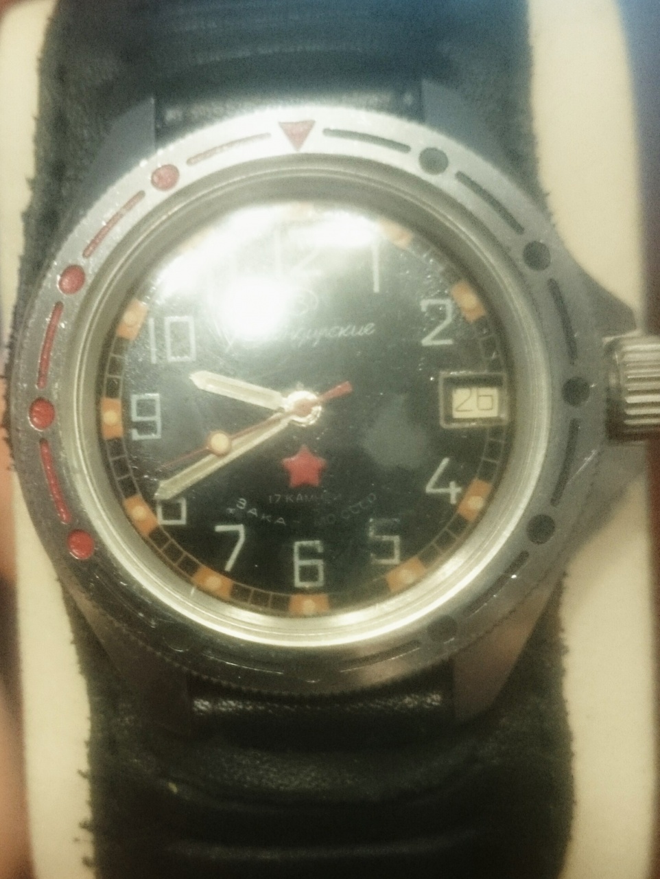

Здравствуйте, господа.
Получил недавно по почте новое приобретение- часы Командирские "заказ МО СССР" в 420 корпусе. Вытащил ЗВ, установил дату/время, утопил ЗВ для завода часов - не идёт, не крутится головка по часовой стрелке. Закрутил ЗВ по резьбе, открутил, хотел снова завести - не идёт. Есть ощущение, как буд-то пружина заведена до предела, но при этом часы стоят. Тряхнёшь немного - идут и встают.
Прошу совета. В чем проблема и есть ли возможность исправить самостоятельно?
Спасибо.

Это точно, часы простые и сделает Вам их любой грамотный мастер. Да и про "Заказ МО СССР" вы что-то путаете, не было оригинальных Командирских с такой надписью в 420 амфибийных корпусах с завинчивающейся головкой. Это уже какое-то народное творчество. Особенно, если внутри 2414. На настоящие Командирские ставился всегда 2234 со стоп-секундой, на ранние 2414, на часть с функцией стоп-секунды.

Котлета?
Фото плохое, конечно.

вроде не выглядит котлетой
но это не 420-й амфибийный корпус, это латунный хромированный командирский корпус

И все же, никто не диагностирует неисправность по описанию?

может там произошел заскок секундного триба за промежуточное колесо ангренажа
этот триб подпружинен латунной пружинкой-кочергой
это из того, что неспециалист может сам устранить
