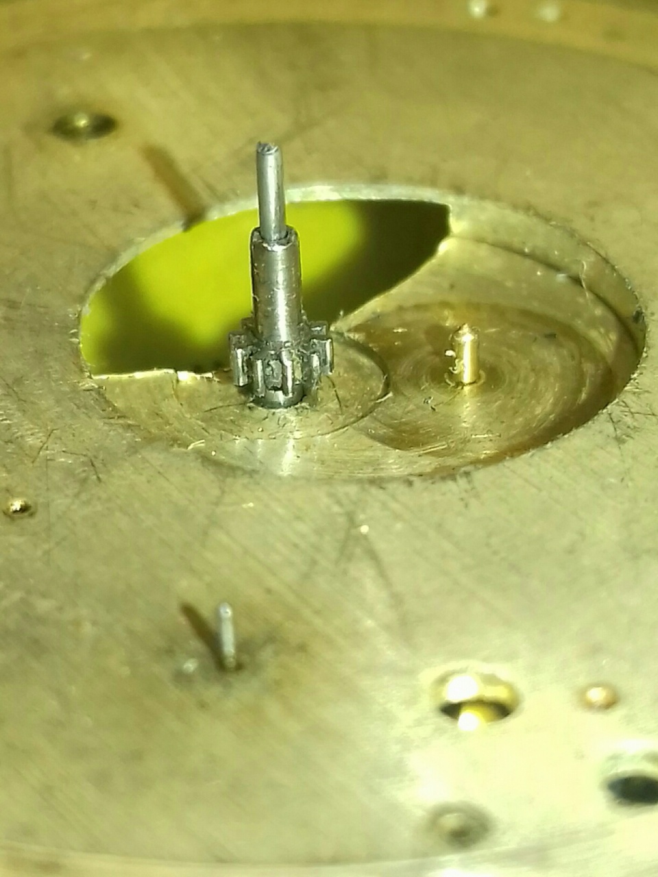

Уважаемые подскажите минутная шестеренка на ось подвода должна осаждаться свободно или с небольшой опресовкой?
И если она свободно вращается на оси как ее посадить жестко?
Есть ли в Москве мастера которые могли бы недорого решить эту проблему?
С уважением.

Философский вопрос: если она будет вращаться на оси свободно, то что она вообще сможет сама вращать, и зачем она шестеренка?

..понятно , а в какой степени она должна сидеть жестко????....

Здесь минутнй триб очень короткий или ось очень длинная.
Какая конструкция центрального колеса? Триб колеса как трубка, в которой сзади входит ось, на которой седит минутник? Если так, то минутник насаживается очень туго на ось, а при переводе стрелок вращается ось в отверстие триба центрального колеса вместе с минутником.
Что здесь не родное? Ось, минутник, или обе?

Посадка тугая (прессовая).

А где та шестерня, что должна стоять под этим трибом?

Под эти трибом ничего не должно стоять, он должен быть практически вплотную к платине. На оси рядом должно быть вексельное колесо, которое от данного триба поворачивается. Обычно, в старинных часах фрикцион был в самом минутном колесе, а триб насаживался намертво на ось минутного колеса.

Разные механизмы, поэтому может быть использован как обычный минутный триб с посадкой внатяг

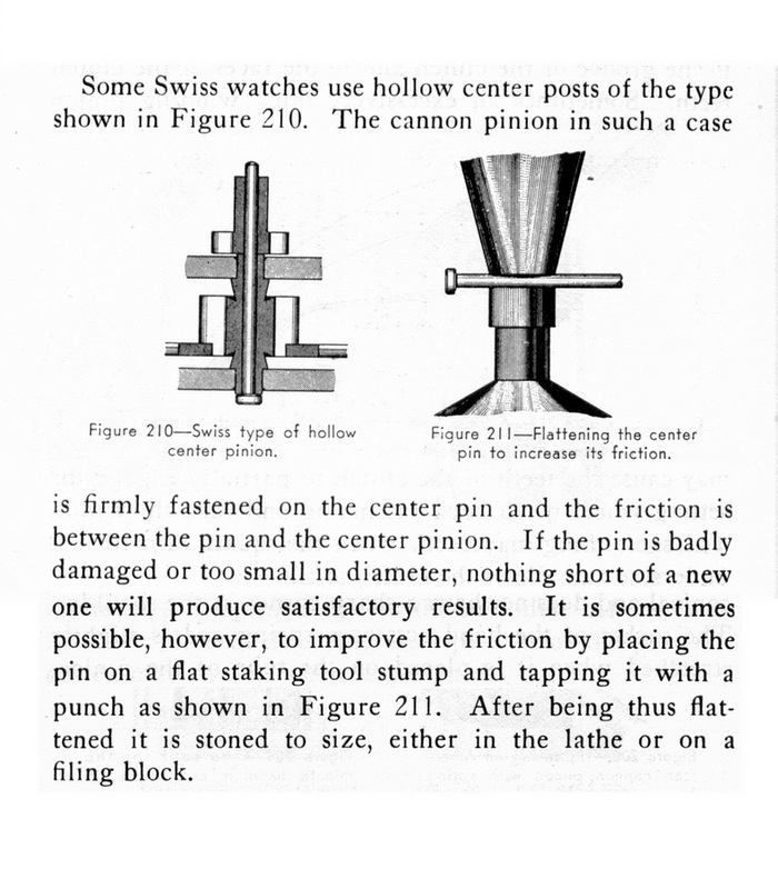

Доброе утро!
Если швейцарские часы, то конструкция как показано на чертеже.
Конечно, существует и другой способ для повышения фрикции, например шлифованием, удалением небольшой центральной части и затем слегка изогнуть штифт.
С уважением, Душан

Как я понимаю - часы - ключовка, на оси сзади квадрат. Вот смотрите здесь. Квадрат был сломан или сломался, ТС достал какую-то другую ось, и понятно, она не подходит, как длинная и тонькая.
Лучше изготовить новую ось, можно приточить на станке, и квадрат тоже на станке можно сделать...
