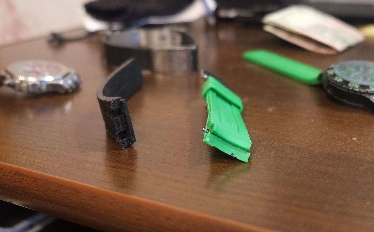

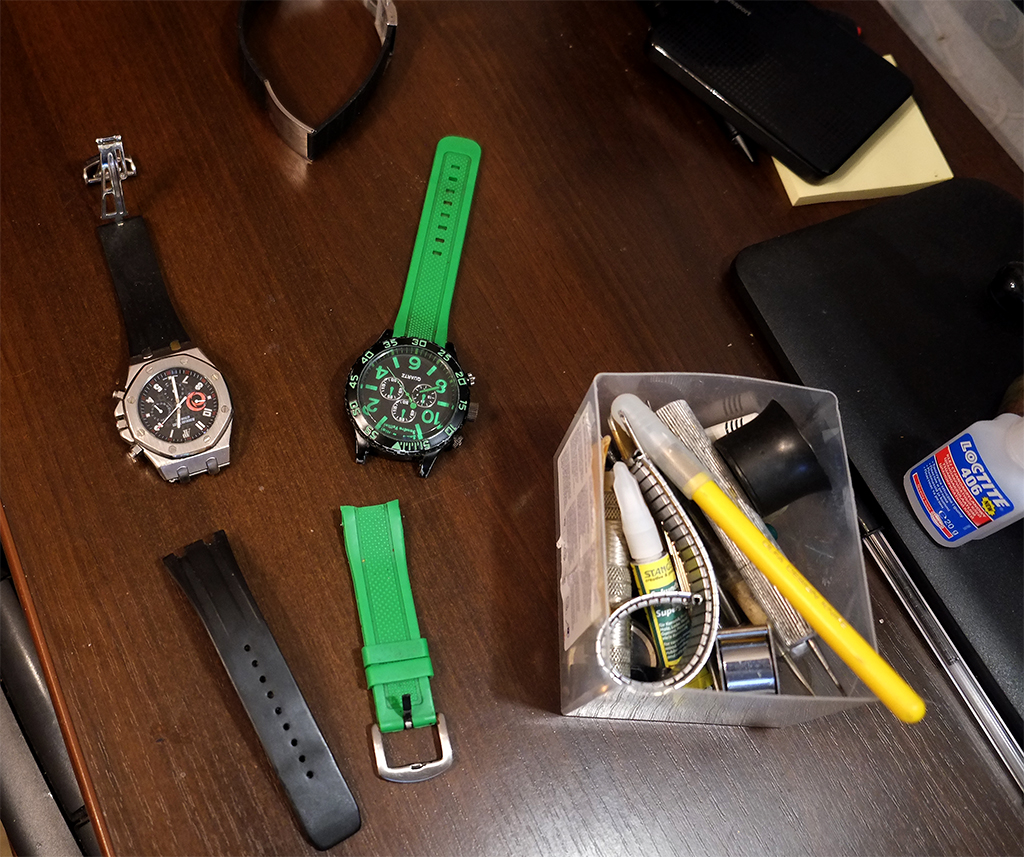

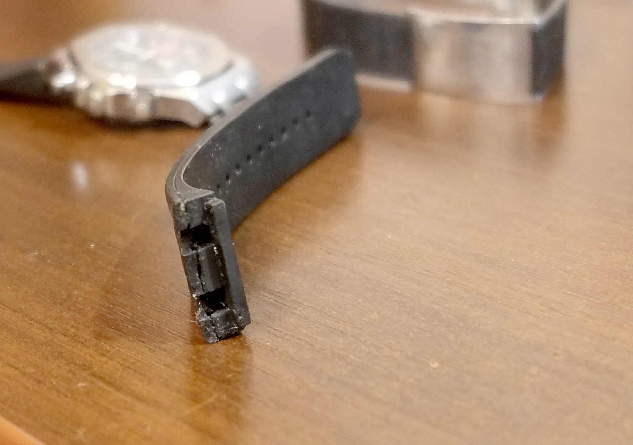

Ну вот и пациенты, плюс браслет , итого трое.
С помощью надфиля зачищены места склейки, склеено и зажато в тиски на минуту. Двое черных взялись хорошо, видимо каучук, а вот зеленый оказался силиконовый, начал вставлять в ушки и он отклеился но буквально 5 миллиметров. Склеил снова,вставил,вроде держит. Но сам не уверен,скорее всего порвется снова.Позже отпишусь если интересен кому такой опыт

Можете вогнать металлический штырь в мясо ремня (вдоль) отступив пару мм за свое душко в ремне. потом в паре местах сшить эти две оси или металич. скрепками. Плюс локтаитом можете капнуть для самоуспокоения)

Силикон не клеится ничем, проверено. Проще найти подходящий по толщине ремень и вырезать крепления.

Ой не вдоль ремня а паралельно душке...
Очень часто этого вообще нельзя сделать , вплоть до того что корпус ремень это одно целое...
