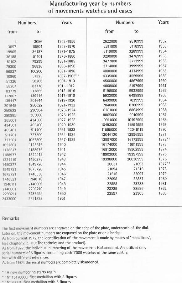

Уважаемые друзья, во время объединения и редактирования сообщений произошла ошибка,приношу свои глубочайшие извинения автору, чьего ника я не запомнил.
Инициатива создания темы и авторство мне не принадлежат, спасибо уважаемому коллеге!
Приветствую!
Имеется распечатка определения годов выпуска часов Tissot по номеру до 1983 года.
Вроде на форуме ее не видел, да и темы есть, где люди спрашивают -- но без ответа про год.
Решил выложить что имею.
Со скана текст снимал программой -распознавателем поэтому могут быть ошибки (Q вместо 0 или i вместо 1 и т.п.), очень много редактировал в ручную наверное чего пропустил. Ниже выложил и сам "скан" - распечатанный с зарубежного форума о часах. Текст переводить не стал -- дабы избежать неточности и отклонений от оригинала.
Manufacturing year by numbers of movements watches and cases
№ с - по = год выпуска
1 ----- 3056 = 1853-1856
3057 - 19904 = 1857-1870
19905 - 36187 = 1871-1875
36188 - 51101 = 1876-1880
51102 - 79299 = 1881-1885
79300 - 96836 = 1886-1890
96837 - 100200 = 1891-1896
10960 - 51325= 1897-1906 *(1)
51326 - 58206= 1907-1910
58207 - 83778= 1911-1912
83779 - 112866= 1913-1916
112867 - 139446= 1917-1918
139447 - 201644= 1919-1920
201645 - 250622= 1921-1922
250623 - 290984= 1923-1924
290985 - 365000= 1925-1926
365001 - 434500= 1927-1928
434501 - 465400= 1929-1930
465401 - 511700= 1931-1933
511701 - 727500= 1934-1936
727501 - 1052800=1937-1939
1052801 - 1128616= 1940
1128617 - 1188976= 1941
1188977 - 1324418= 1942
1324419 - 1450276= 1943
1450277 - 1549720= 1944
1549721 - 1675720= 1945
1675721 - 1746530= 1946
1746531 - 1940110= 1947
1940111 - 2140000= 1948
2140001 - 2293210= 1949
2293211 - 2432999= 1950
2433000 - 2621999= 1951
2622000 - 2810999= 1952
2811000 - 3118999= 1953
3119000 - 3289999= 1954
3290000 - 3476999= 1955
3477000 - 3713999= 1956
3714000 - 3999999= 1957
4000000 - 4334999= 1958
4335000 - 4559999= 1959
4560000 - 4867999= 1960
4868000 - 5197999= 1961
5198000 - 5932999= 1962
5933000 - 6498999= 1963
6499000 - 7039999= 1964
7040000 - 8280999= 1965
8281000 - 8864999= 1966
8865000 - 9910999= 1967
9911000 - 10492999= 1968
10493000- 11594999= 1969
11595000- 13046119= 1970
13046120- 13996999= 1971
13997000- 16173999= 1972 *(2)
16174000- 16811999= 1973
16812000- 18902999= 1974
18903000- 19397999= 1975
19398000- 20030999= 1976
20031 - 21093= 1977 *(3)
21094 - 21515= 1978
21516 - 22097= 1979
22098 - 22857= 1980
22858 - 23238= 1981
23239 - 23596= 1982
23597 - 23905= 1983
Remarks
The first movement numbers are engraved on the edge of the plate, underneath of the dial.
Later on. the movement numbers are engraved on the plate or on a bridge.
As from current 1972, the identification of the movement is made by means of "medallions".
(see chapter 2, p. 110: The technics and the product).
As from 1977. the individual numbering of the movements is abandoned. Are utilized only
serial numbers of 5 figures, containing each 1`000 watches of the same calibre,
but with different references.
As from 1984. the serial numbers are completely abandoned.
*(1) A new numbering starts again
*(2) №15170000. first medallion with 8 figures
*(3) №20031 first medallion with 5 figures
P.S. Уфффф!
Можно было выложить только скан , но побоялся что будет очень мелко.
Еле закончил
Название: TISSOT-- год  по номеру.JPG

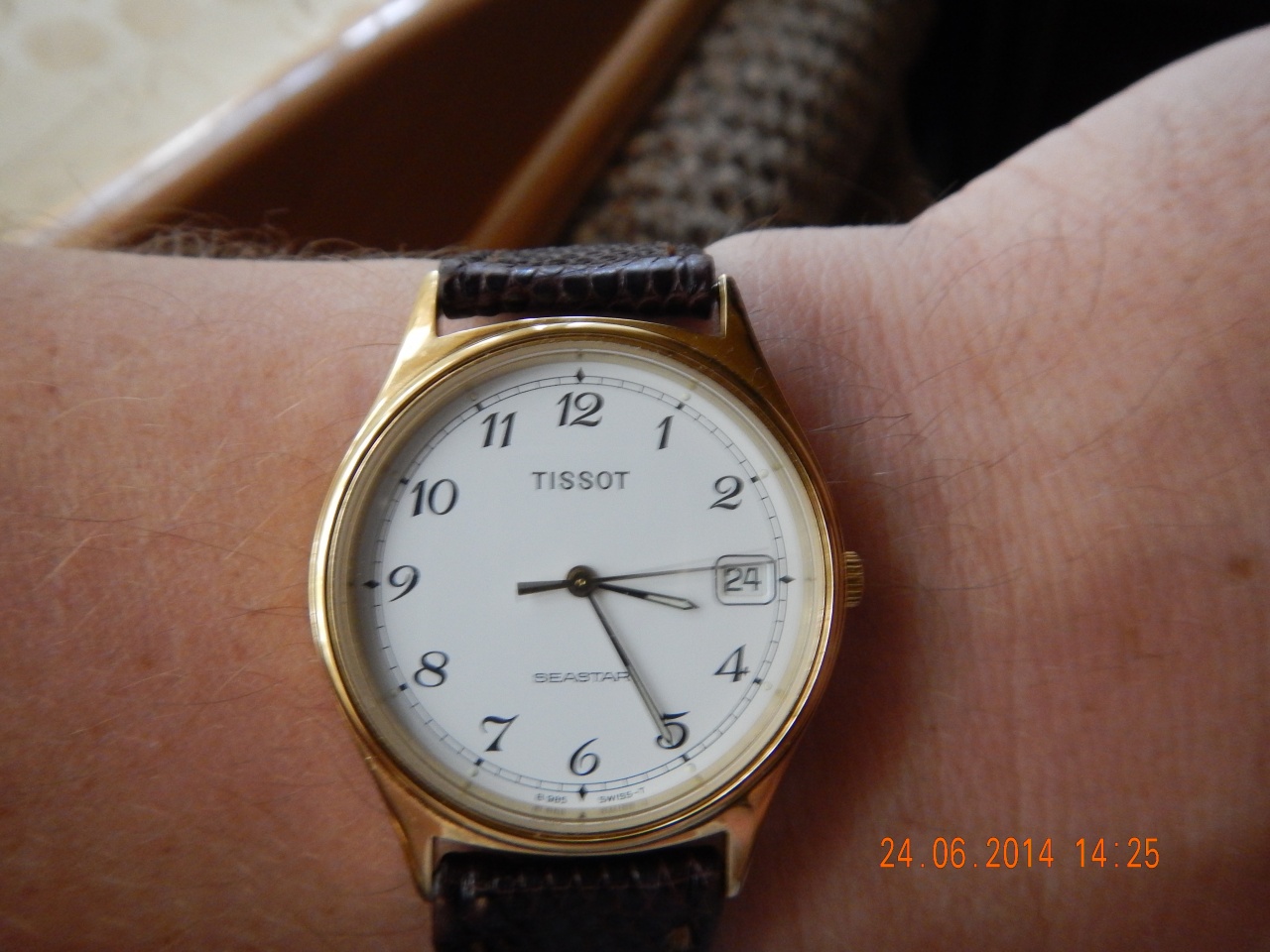

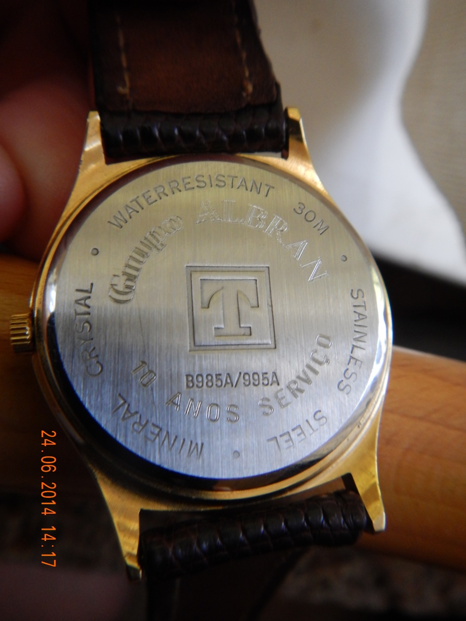

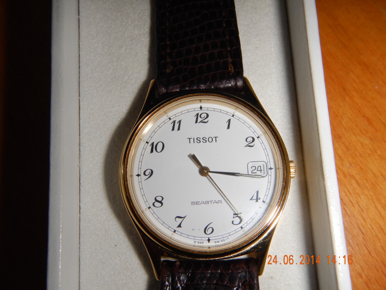

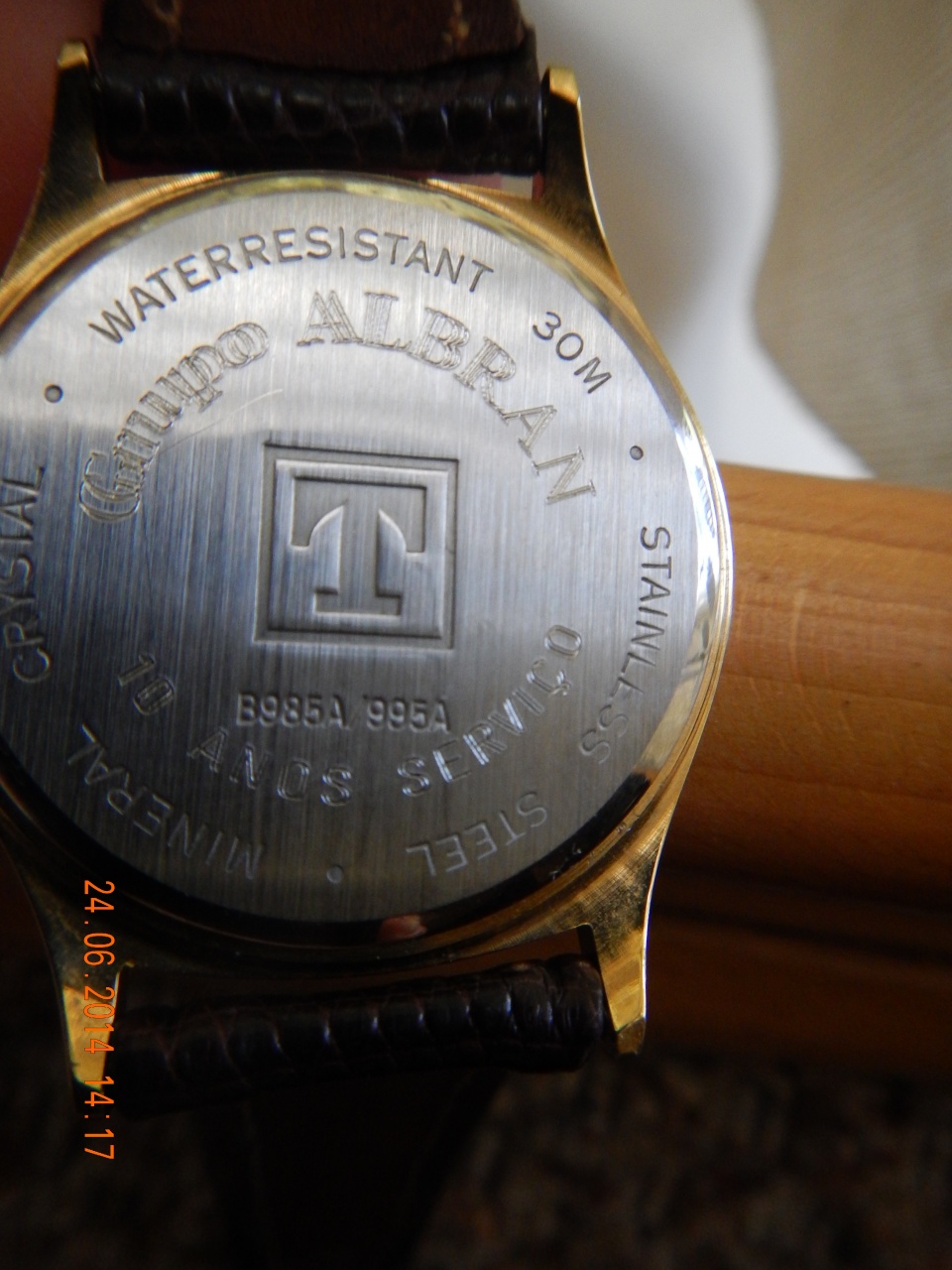

Уважаемые форумчане, помогите разобраться с моими TISSOT. По истории приобретения у них выпуск где то 1980 годов......
