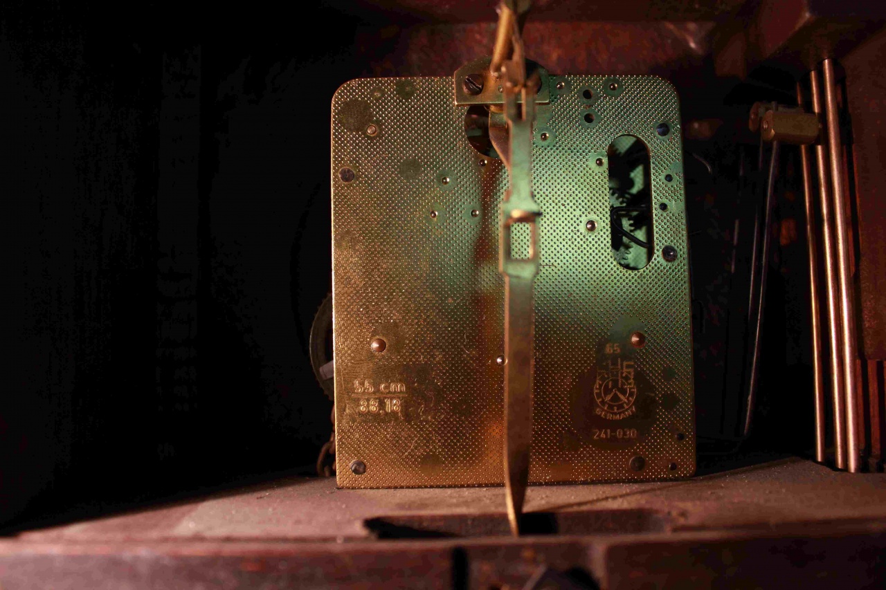

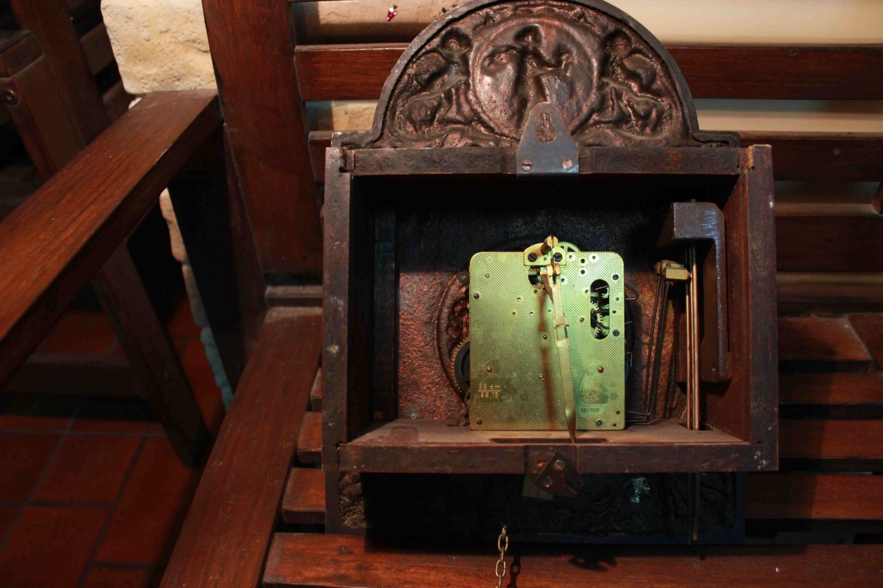

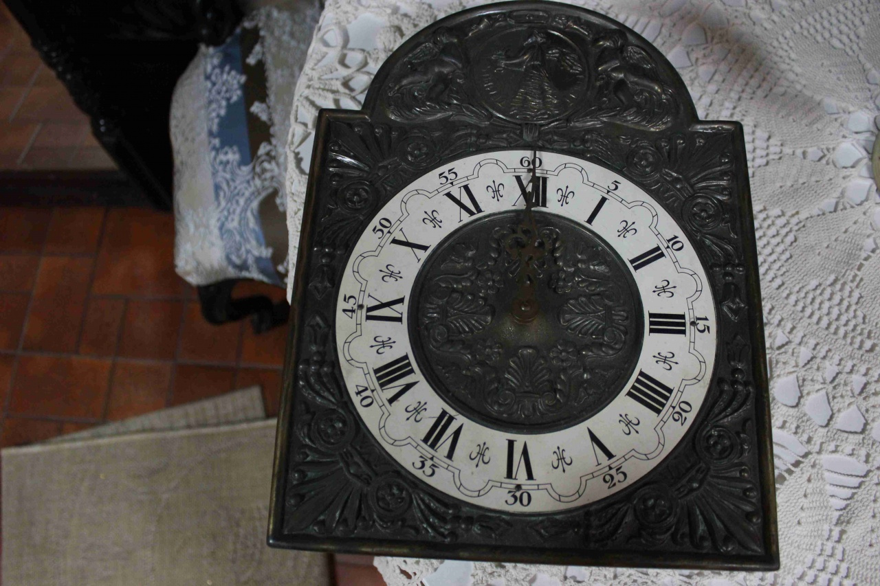

настенные часы Hermle
Добрый вечер. Прошу помощи по настенным часам Hermle
1. Подскажите более точную датировку производства, чем 20век
2. Часы на ходу, но маятник утерян. Насколько я понял на механизме указана длина маятника 55мм. А какой вес? Почему нигде нет упоминания о весе? Это неважно?
3. На сайте Hermle видел 3 типа маятников. Может кто подскажет, а какой маятник у данной модели. Или м.б. кто подскажет фото этих часов с маятником.
4. Где можно найти маятник. С такой задачей пока не сталкивался. М.б. есть спец.ресурсы.
5. Такой модели в инете не встретил. Если возможно сориентируйте по цене.
Если вопрос разместил не в той ветке, то подскажите куда перенести.
С ув.Андрей.
Название: общий вид сжат.jpg
ID:	1353258   Нажмите на изображение для увеличения
ID:	1353259   Нажмите на изображение для увеличения
Название: вид сзади сжат.jpg
ID:	1353260   Нажмите на изображение для увеличения

судя по маркировке, 65 год
вес особого влияния на маятник не имеет, разве что слишком легкие маятники не есть гуд
важно расстояние от точки качания до центра масс маятника, именно оно определяет частоту
на механизме же указана длина от верхней части пендельфедера до нижнего конца маятника
думаю, вам придется действовать методом тыка, лучше взять маятник 55 см или длиннее, и в процессе тестирования отрегулировать или укоротить его до нужной длины
можно посоветовать интернет-магазины часовых комплектующих из США, Англии и Европы, где вы сможете купить маятник к Хермле

Сообщение от Dima343 Посмотреть сообщение
т.е. эта цифра над логотипом обозначает год? Это так для всех механизмов Hermle? А сам логотип (FNS,Hermle,или другая надпись) не относится к своему временному интервалу?
Из схемы на рисунке насколько я понимаю указано, что расстояние 55см это от точки качания до центра масс маятника, а не до нижнего конца маятника. Так?
И еще вопрос. В предыдущем сообщении #229 (http://forum.watch.ru/showpost.php?p...&postcount=229) на 4й фото механизма в левой части, где стоит длина маятника 55см под ней стоит цифра 88.18 что это означает?
