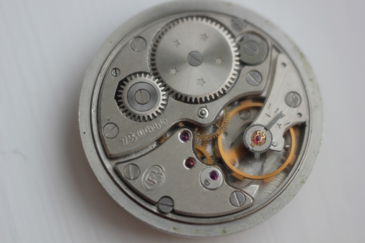

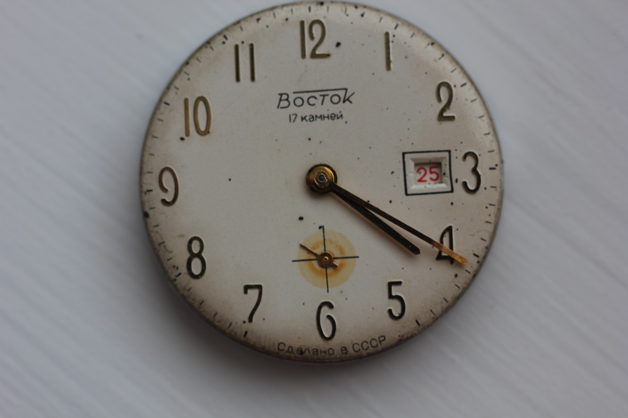

Всем привет! Три года на форум не заходил, т.к. ремонтом часов редко занимаюсь, да и вопросов почти не возникало. Извиняюсь, если не там создал тему, или продублировал уже существующую. Купил себе Восток 2605, очень понравились они, взял на барахолке за 200р, идут, комплектные. Фото не четкое (не освоил еще макрообъектив), но оно тут и не к чему. Хочу сделать репессаж, но к полной разборке не готов, да и не вижу в ней необходимости, т.к. делаю для себя. Вопрос к опытным мастерам простейший - как из разобрать, как снять заднюю крышку, как вынуть механизм и отсоединить заводное колесико. Грязь в часах везде, даже на циферблате, и вокруг секундной стрелки желтая полоса. И второй вопрос про календарь - как менять числа? Я не разобрался, выставил число просто вращением стрелок. Спасибо!

Так и выставляется.
А репассаж может быть только полный.
Возьмите 2602 и экспериментируйте на нем. Механизмы похожи. Тут различий только Календарь примитивный и противоударный баланс.

Спасибо за совет, что нужно взять, неприменно воспользуюсь им. Хотелось узнать, как на 2605 снять заводную головку. Я так понял пина там нет, нужно винт выкручивать?

нужно винт откручивать, но не полностью, около 2 оборотов
и да, в этом механизме вынимать вал нужно в положении перевода стрелок
в советских механизмах вал как правило вынимается в положении перевода, в швейцарских - в положении завода

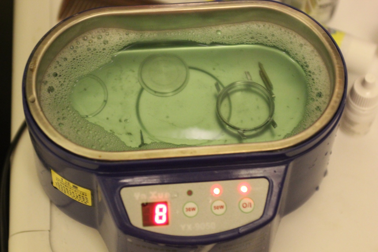

Спасибо за ответ! А я сам уже разобрался. Механизм сейчас разбирать нет времени, пока оставлю как есть, ограничился отмывкой в УЗ ванне корпуса и полировкой стекла на войлоке с ГОИ. Т.е. сугубо косметические меры. Еще вопрос про отмывку циферблата, боюсь его мочить. Можно ли снять пожелтение и убрать след от секундной стрелки, или оставить как есть? И еще вопрос по году выпуска. первые цифры серийника 75 (0448), я так понимаю это год выпуска?

все работы с циферблатом это на ваш страх и риск - может получиться, а можете и циферблат испортить
обычно я вытираю что-либо с циферблата ватными палочками, смоченными в чем-то (вода, моющий раствор, бензин, спирт)
то, что есть УЗ мойка это хорошо, при репассаже очень нужная вещь, останется только достать для нее моющий раствор

Такие я обычно мою мылом и тёплой водой. И тут же сушу грушей.
Даже по логике , получаетса 75 год и четырехзначный порядковый номер . Порядковыи должен быть не менее шестизначного у этой модели....

Это 60-е годы. В 70-е завод давно уже полностью перешел на 22ХХ.
