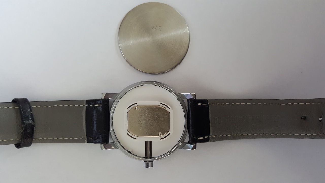

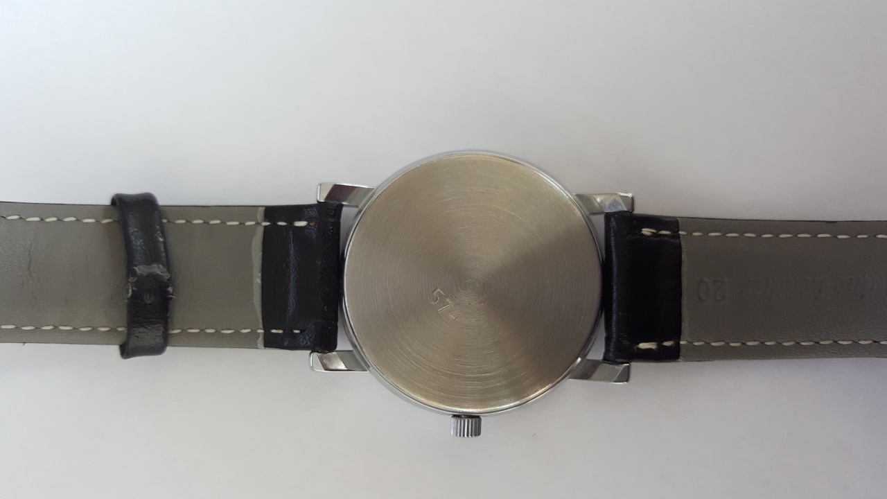

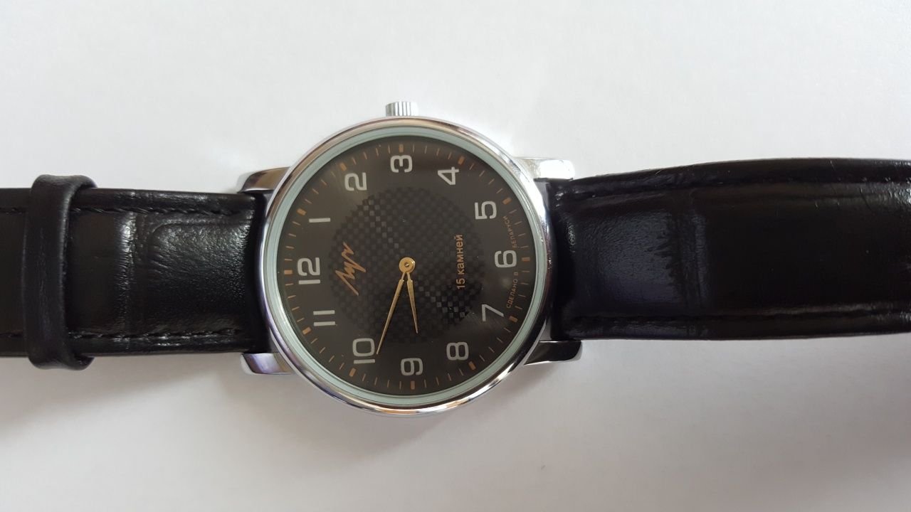

aszarubin aszarubin вне форума
Регистрация: 16.08.2016
Сообщений: 12
Сказал(а) спасибо: 5
Поблагодарили 7 раз(а) в 3 сообщениях
[ATTACH][ATTACH]Нажмите на изображение для увеличения
Дальше пока в них не лез. Ход нормальный. Эти часы как раз и брал, чтобы самому под их крышку попробовать залезть.
ID:	1522025   Нажмите на изображение для увеличения

Похоже на вид под капотом Волги 3110. Огромное пространство и маааленький движок ))) Самому обслуживать механизм Луча - это Вы суровое решение приняли... Мне кажется, когда время дойдет до ТО разумнее просто купить новые, а эти пустите на препарацию, если Вам интересно в мехе поковыряться.

Про маленький движок Вы грамотно заметили) И про ремонт тоже. Хотя корпус с виду дает приятное впечатление. Может и не один десяток лет радовать металлическим блеском. Так что выкидывать будет жалко. Очень интересно, насколько Минский завод может составить конкуренцию китайским механическим часам. На этих часах установлен механизм белорусского производства. Брал в подарок часы марки Луч другой ценовой категории. Так там уже японский механизм.
