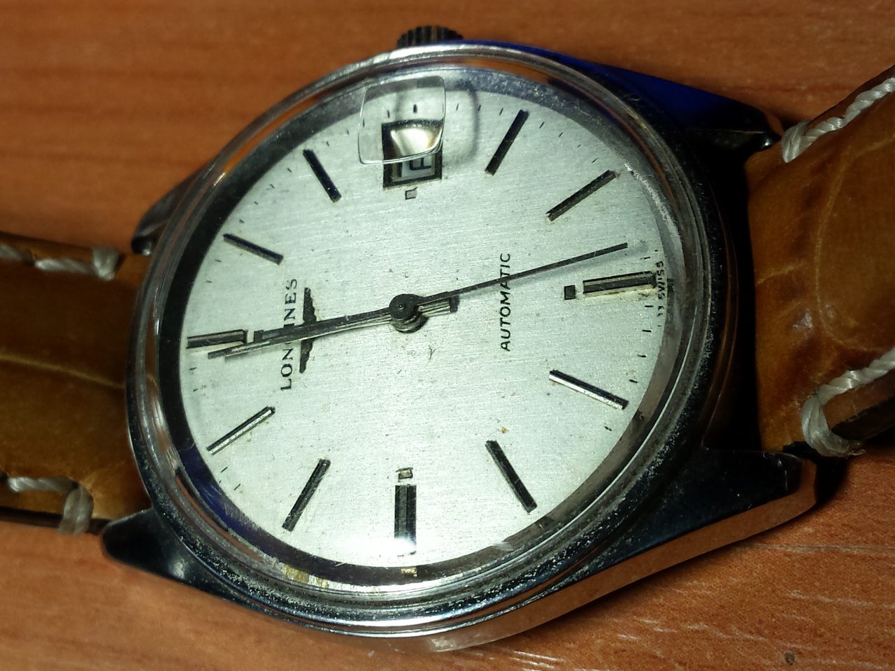

Longines l.633.1 1570 ремонт

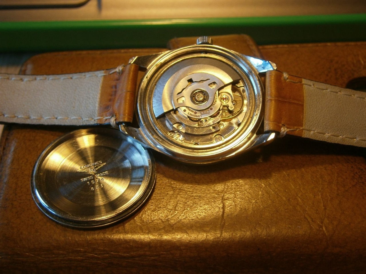

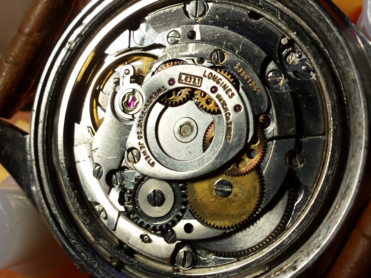

Доброе время суток. У меня есть часы Longines l.633.1 1570 Часам лет 45 наверно. Отлично ходят, но недавно после удара идти перестали а в корпусе что то забрякало. Я открыл корпус и внутри обнаружил сектор автоподзавода отдельно от механизма. Обломилась втулка в которую вкручивается винт который держит сектор (через подшипник с 6 шариками).

Отломалась втулка с резьбой ... В принципе её даже можно восстановить . Только нужен мастер не со статусом (только меняю детали)

Longines l.633.1 это банальный ЕТА 2824. Запчастей на него много везде. Вам нужен мост автоподзавода. Точного кода он не имеет, т.к. деталь заказная (25 Var). Все отличия только в разной маркировке на этой детали. Если Вам не шибко принципиально, чтобы там было выбито Longines, то ставьте любой мост. В любом случае, у приличных часовщиков запчасти на этот калибр обязаны быть, совсем недавно 2824 был основной "рабочей лошадкой".

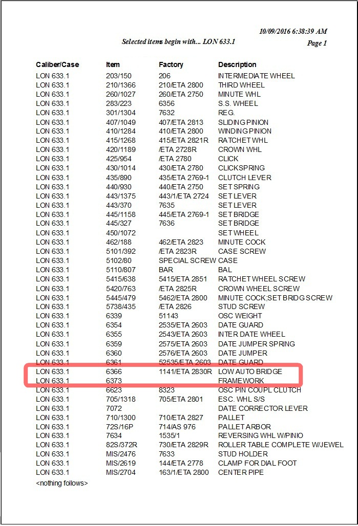

Доброе утро!
Вот, перечень запчасти и список заменяемых деталей с ETA частей.
С уважением, Душан

Душан спасибо большое. Благодаря вашей табличке нашел быстро и недорого
