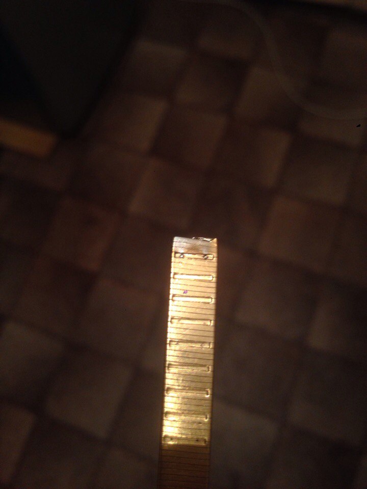

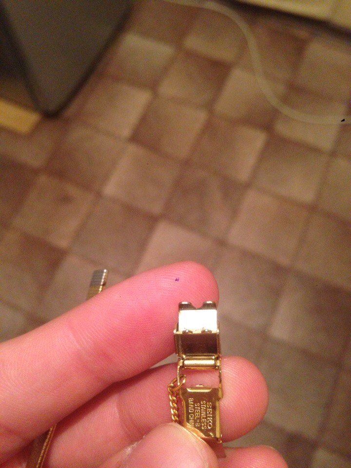

Подскажите как укоротить ремешок, обращались в 3 конторы по ремонту часов, все отказываются ссылаясь на то что ремешок может посыпаться

Пряжка сдвигается. Зачем укорачивать?

Пряжка не сдвигается. Там именно лишнее откусывается. Надо четко замерить сколько откусить (добавить потом не получится!) и откусить. Браслет может начать "распускаться" при откусывании бокорезами, идеально его резать отрезным кругом дремлера, с двух сторон, чтобы было равномерно. Точно замеряйте, главное не отхватить лишнего! Вообще-то ничего сложного.

Там видны деления изнутри, браслет конструктивно не разбирается

Он и не разбирается. Деления - для "шипов" на застежке, т.е. в эти пазики встают шипы. Лишнее отрезается, отрезанный конец до конца вставляется в застежку, застежка защелкивается. И так с двух сторон. Такие браслеты бывают на Ориентах, Ку энд Ку, Романсонах. Если непонятно рассказал могу завтра фото скинуть, на работе такой браслет у меня есть. Это не ползунковый!

На чаиках такие были , только тело браслета было плетеным.
Отрезаетса по руке а вот добавить обратно уже не удастся .
Да примерно понятно.

Да, это именно такой!

У меня нет указанного инструмента, как можно укоротить в домашних условиях? Можно ли обкусить простыми кусачками?

Как минимум нужна планетарка или наждачок .
