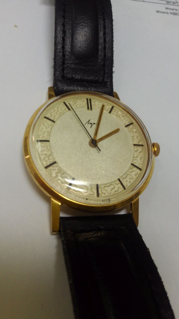

Доброго времени суток, уважаемые форумчане. Нарыл за 500 руб такой Лучик. Позолота 20. Какого года он? Не переплатил ли я?

Ничего. Интересно, какого они года

не переплатили однозначно. Суда по головке пробег небольшой так что у вас в руках инвестиция небольшая но изящная!

Не переплатили, стоит такой от 1000, а то и больше. Конца 70х он.

Да, в изящности не откажешь... Циферов таких не встречал...
Еще вопрос многоуважаемым знатокам: при заводе головка вращается туго, а вот стрелки переводятся на удивление легко, причем усилие при переводе стрелок не постоянное, ступенчатое какое-то, как мне кажется. Что может быть?
Ход точный, без проблем

Нужен репасаж. В етот механизм много заводных колес, и когда без маслом останутся, вращаются очень трудно. По етой причины и головка быстро изнашивается. А легкий перевод - нужно стягивать минутный триб
