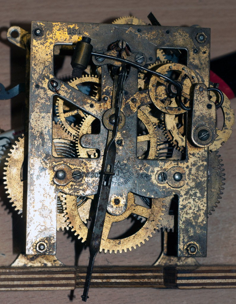

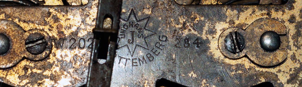

Доброго времени суток.
Имеется механизм Junghans W202 выпуска апреля 1928 года. Подскажите, пожалуйста, примерные характеристики маятника для этого механизма: длину, вес линзы.
Так же буду очень признателен за шаблон циферблата, примерно соответствующий этому производителю и временному периоду. Найти оригинал не надеюсь, буду печатать сам.
Заранее очень признателен за помощь.

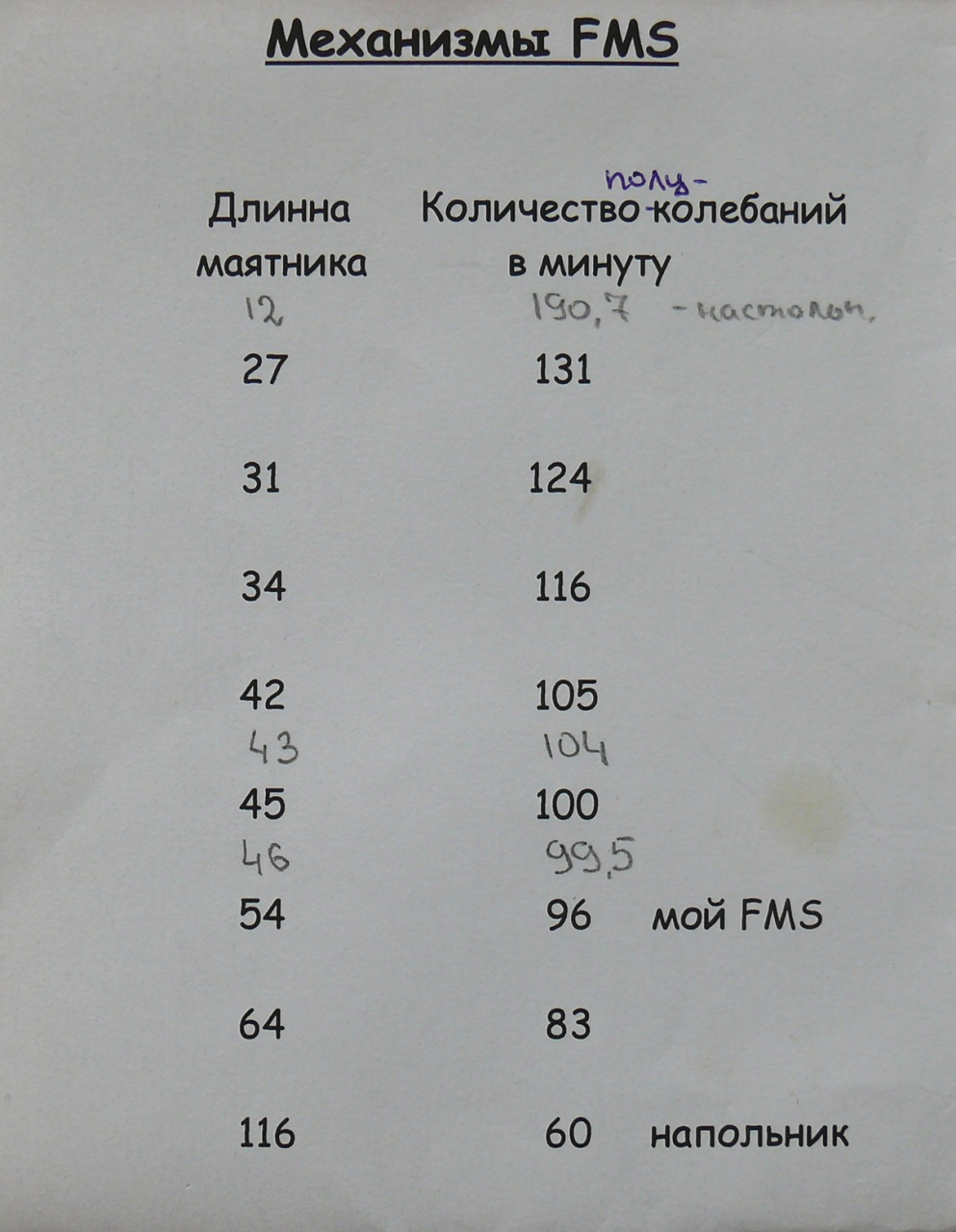

Здравствуйте.
Длину маятника определить не сложно. Разобрав механизм и почистив его, аккуратно пересчитываете зубья на центральном колесе, промежуточном и анкерном. Затем находите количество полуколебаний маятника в минуту и по нижепредставленной таблице определяете его длину.
Данные для таблицы брал с механизмов FMS. У Вас Юнханс, но это не принципиально.
С весом линзы к сожалению не подскажу.

Добрый день,
Судя по типу крепления механизма это были настольные часы. Маятники и циферблаты для них часто встречаются на торговых площадках типа мешка и тп.

Действительно, после подсчета зубьев и применения подсказанной Вадимом формулы получилось, что длина маятника должна составлять 16 см. С учетом длины подвеса на собственно маятник остаётся сантиметров 5.
Это меняет задачу по подбору маятника и корпуса...

На задней платине сверху слева означен брой ударов за минуту - 151.

Сообщение от GenriOd Посмотреть сообщение
Длина маятника обычно считается вместе с подвесом.

Этот механизм мне достался от деда в составе самодельных настенных часов. Я не знаю, удалось ему их настроить или нет, думаю что нет. Ибо маятник в комплекте заметно длиннее и просто ужасен... Корпу стоже самодельный в кошмарном состоянии...
В общем, надеюсь дать этому механизму вторую жизнь, но придется запастись терпением в поисках корпуса.
Пока не могу сообразить, как работал бой. В комплекте достался спиральный гонг, как у старых настенных... как его приспособить в каминные, где мех крепится к передней стенке - ума не приложу....
Можно разместить как у "кукушки", на откидной дверце.
Но у настольных часов гонг чаще размещался на отдельном кронштейне прикрученном к полу корпуса.
Проверьте наличие резьбовых отверстий в нижних шпильках, стягивающих платины. Если есть такие - часы были настенными ...
http://forum.watch.ru/showpost.php?p...&postcount=191 - вероятно, аналог.

Сообщение от Sashun Посмотреть сообщение
Маятник слишком короткий для настенных.
Число 151 говорит об этом.
