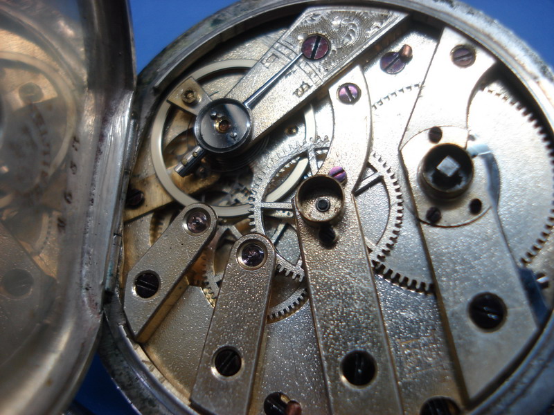

Попали в руки такие вот часы. Ходят, но есть одно НО - не получается перевести стрелки, очевидно штырёк с квадратным сечением на центральной шестеренке обломан. Есть ли возможность их починить ???

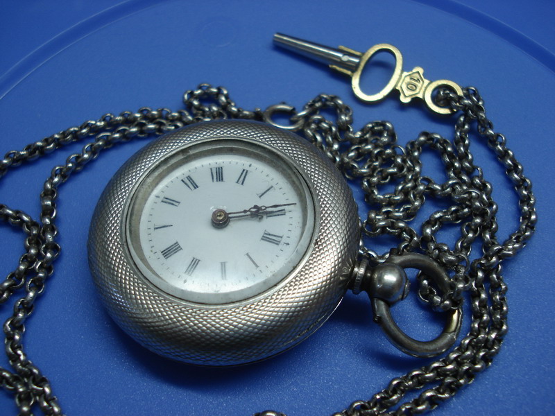

Также еще ряд вопросов к знатокам : 1. Какой фирмой они изготовлены

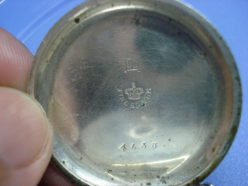

2. Примерная датировка и страна изготовления 3. Должна ли в них быть секундная стрелка 4. На крышке нацарапаны 7 шестизначных чисел, их еле видно. Что они могут означать ??? В рассказах Конан Дойля про Шерлока Холмса, описывается похожие надписи на часах, и они означали , что часы были неоднократно заложены в ломбарде. Подходит ли такое обьяснение в данной ситуации ???

Часы отремонтировать конечно можно.Скорее всего с переводного триба соскочила "собачка"(пружина,лапка и т.д.-у всех по разному)...Нужно снять циферблат и перебрать ремонтуар...
По фирме-думаю это француз.У меня есть часы с подобной короной-но производителя я не установил...По стилю похоже.По датировке-годы 1870-1900.Стоимость часов не велика,у всех по разному.Я оценил бы в 70$-90$ если их исправить,почистить и смазать,отполировать...

Спасибо за ответ. Только в часах выломан штырек с квадратным сечением, т.е. ключу не чего крутить для перевода стрелок. И как тут быть я даже не представляю

Подобрать что-то мало-мальски похожее и...ботачивать самому бархатными напильничками...В последние два раза так и пришлось поступать...

Здравствуйте. Это часы с цилиндровым ходом. Механизм швейцарский. Сломана грань оси перевода стрелок. Надо вынимать обломок и менять на другой от донора или самому можно сделать, как подсказали уже выше. Кто-то напильником, а кто-то на токарном станке, но сделать можно по любому. Очень важно проверить в рабочем они состоянии или нет. Потому цилиндровый ход мало кто делает

Присоединяюсь к Trops. От себя добавлю: как правило, от донора без доработки подобрать нереально, ИМХО проще изготовить (разве что у кого то вагон и маленькаяя тележка этих самых доноров). Секундная стрелка не предусмотрена (судя по ножкам, циферблат родной, хотя умельцы на Руси не перевелись). Шестизначные цифры на крышке - даты ремонтов часов. Любили часовщики в СССР таким образом оставлять свой след в истории.
