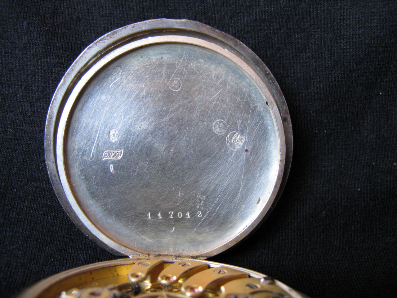

Лежат в ящике тикают, а что за машинка не знаю. Интересно какого года выпуска и ценность какую-нибудь представляют?

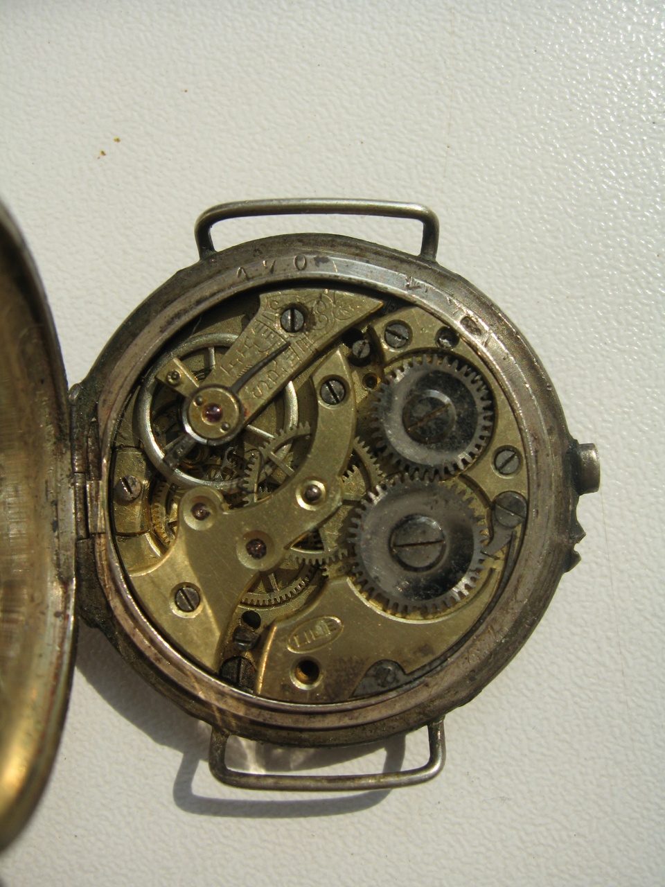

Часы начала 20го века.До 1920г думаю сделаны.Хороший механизм,с микрорегулятором.Спираль типа Бреге,регулировочные винты видимо золотые...
Корпус серебро,сделан в Швейцари.Клеймо с короной и полумесяцем говорит о "легальном" попадании в Германию...
Долларов 200-250 будут стоить,если почистить,смазать и привести в более товарный вид...
Кстати родился вопрос-почему нет бигеля?
У меня вот такой немец и бигеля тоже нет.Т.е. не предусмотрен вообще!

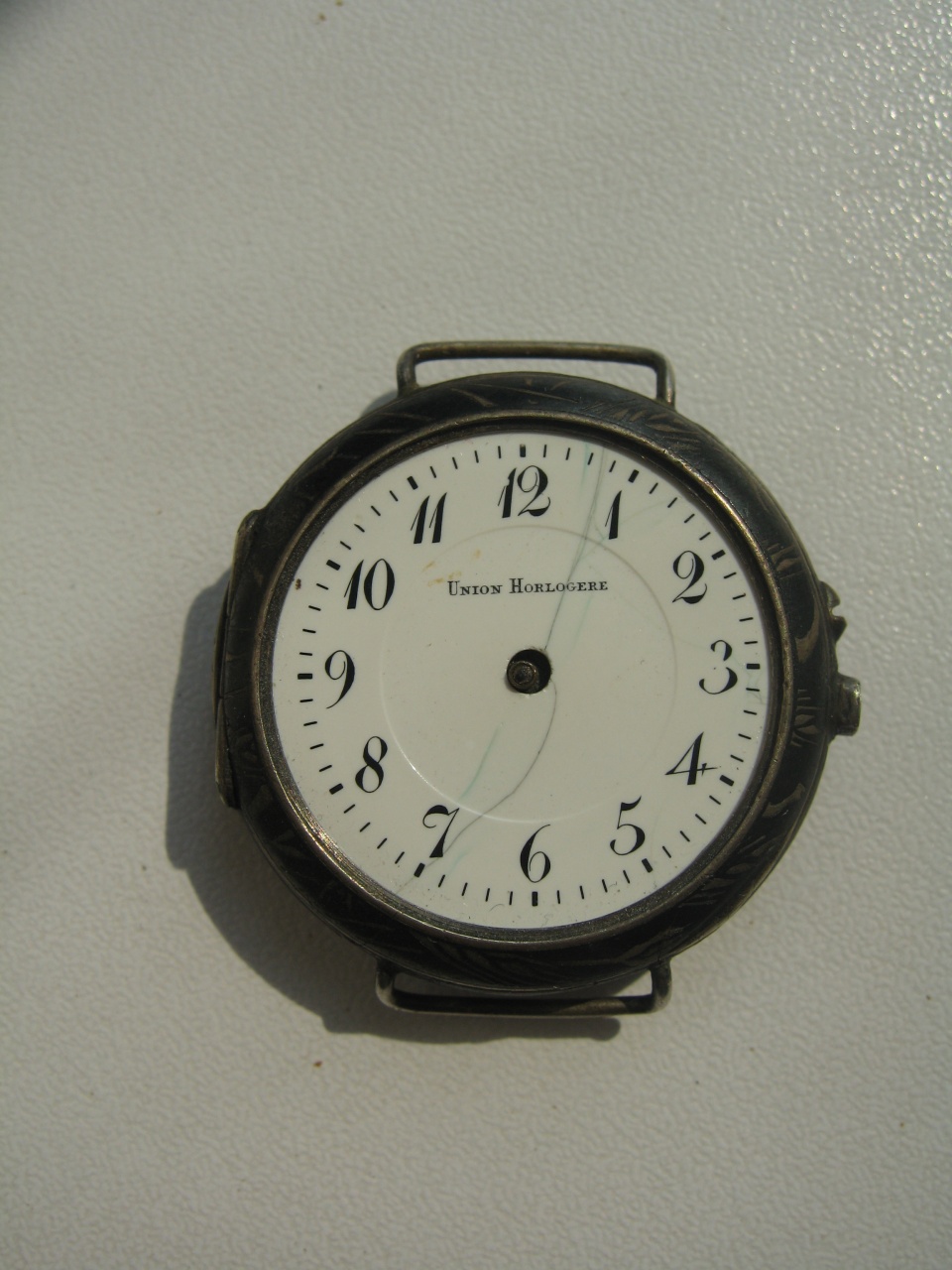

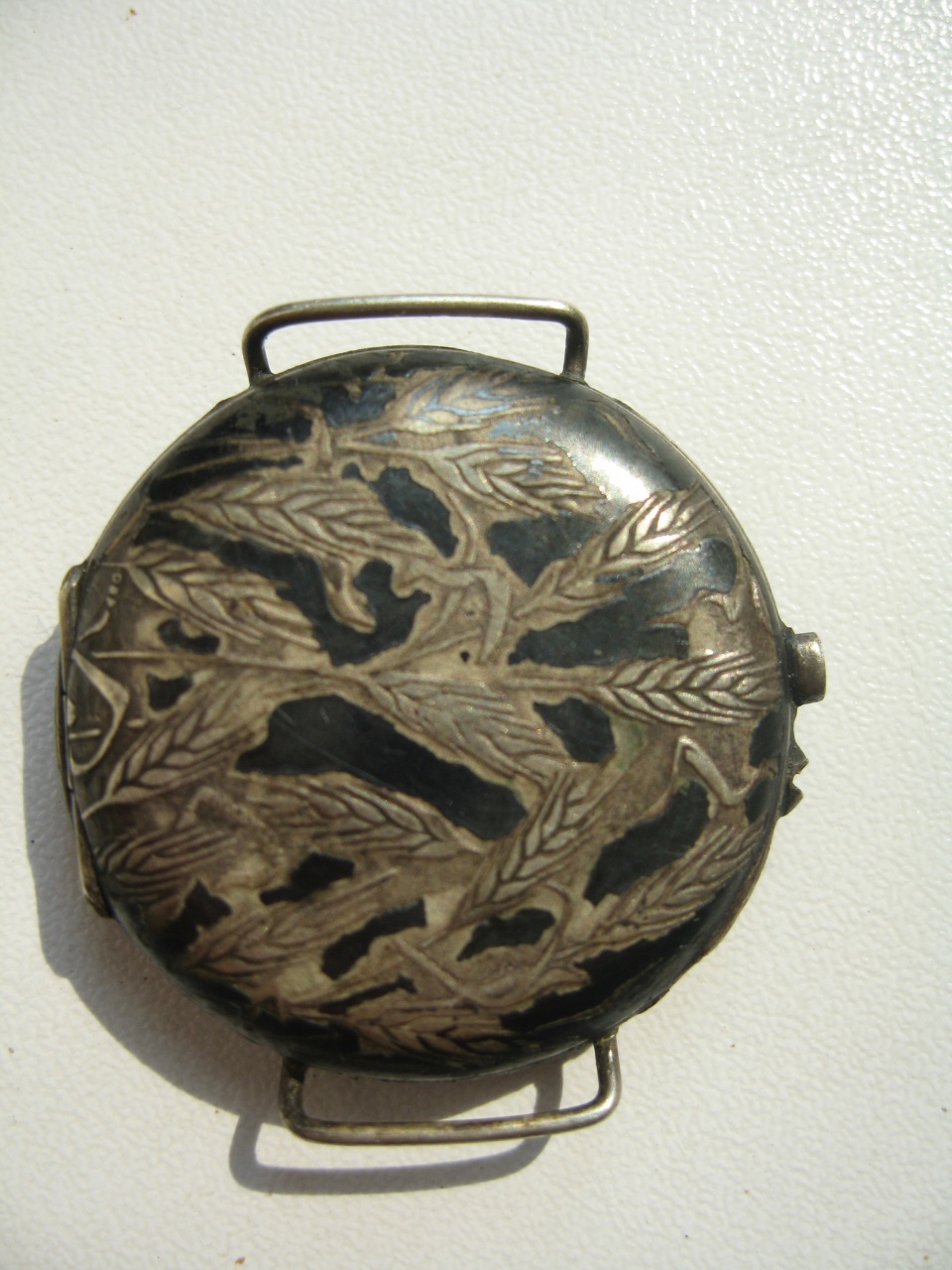

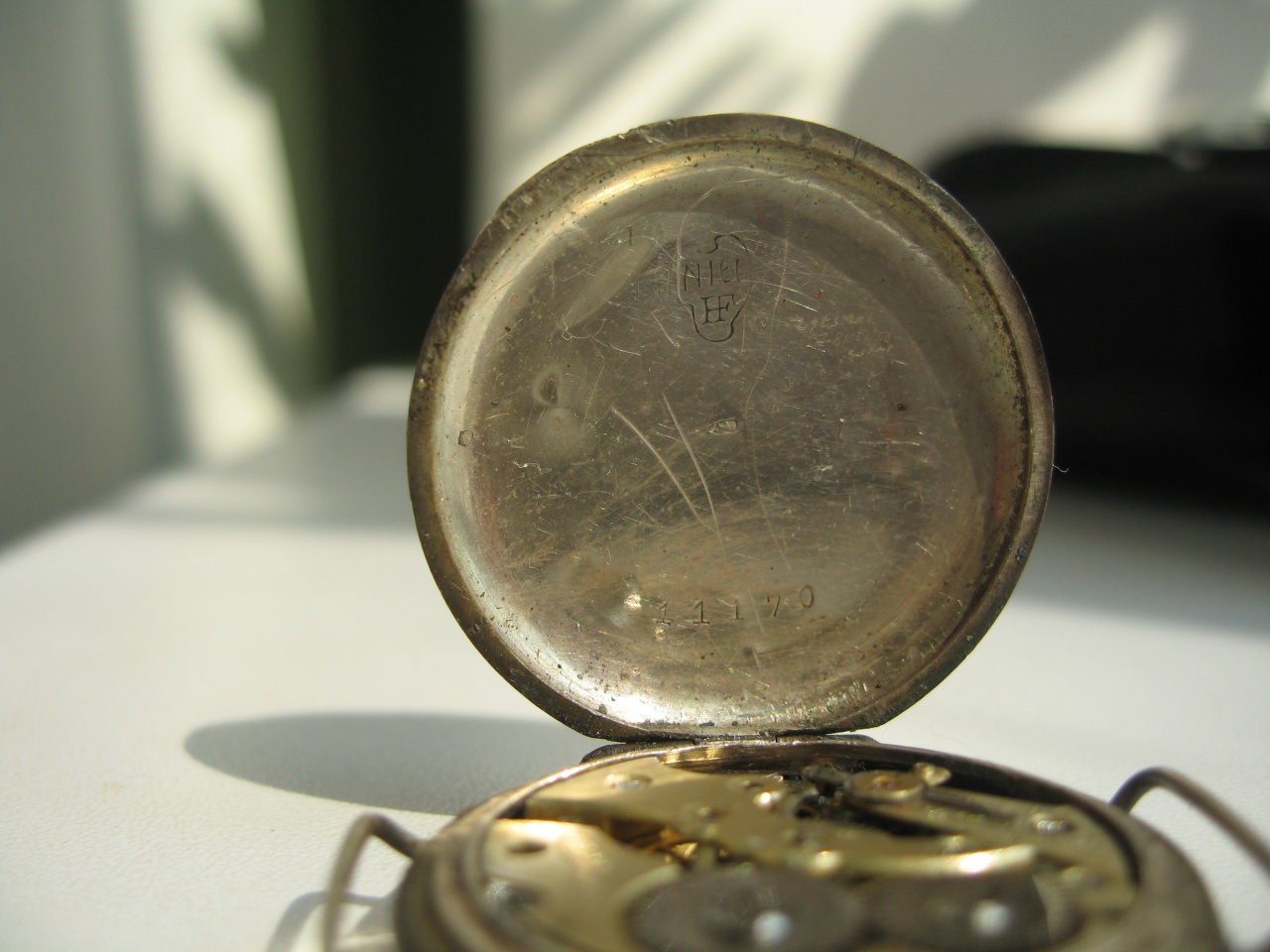

Вот лежат в коробке не тикают стиль оюормления циферблата один в один с вашим. Помогите разобраться Швейцария или Германия и стоит ли востанавливать или оставить на запчасти.

Швейцария. Типовой массовый мех. Корпус массовый Huguenin Freres, изуродованный припаянными ушами. Битая морда.
Если не семейная реликвия, то нет смысла восстанавливать.

Диаметр корпуса 32 мм. не маловато для карманных с припаянными ушами?

Dwatch, у Вас то компот самопальный)
Что касается механизма в часах автора темы, то ничего особенного в нем нет. Самый простой вариант отделки.....а регулятор - пыль в глаза. Тут все бюджетное.
Для карманных маловато. А для корсетника - в самый раз.
