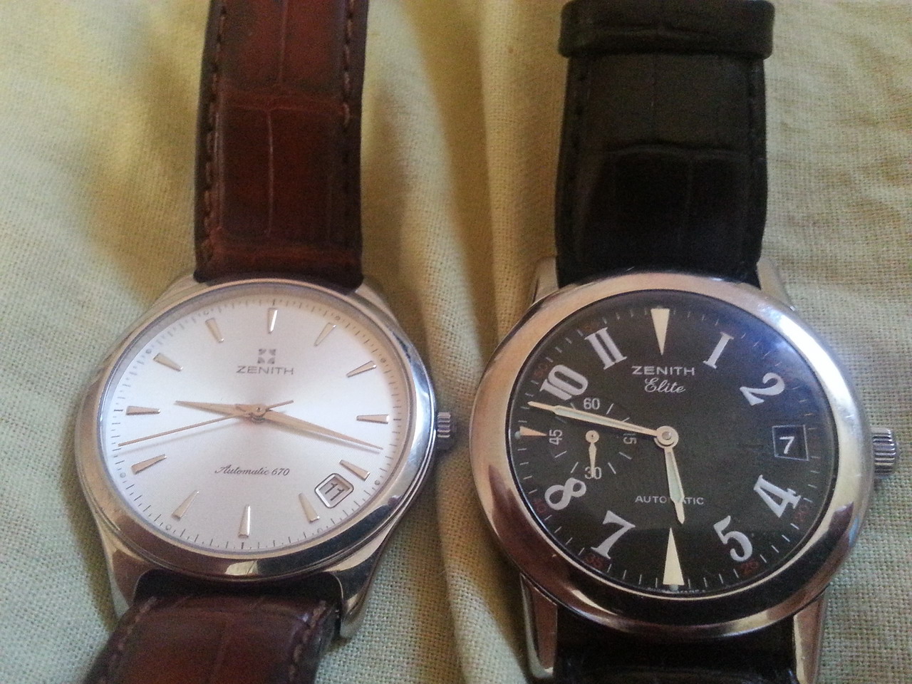

На двух, из трех мои зенитов на калибре Elite (680 и 670), дата переводится в обе стороны невзирая на отсутствие запаса хода, 685 с резервом сейчас не у меня по этому проверить не могу.
На 4009 Еl Primero переводится только в одну сторону.
