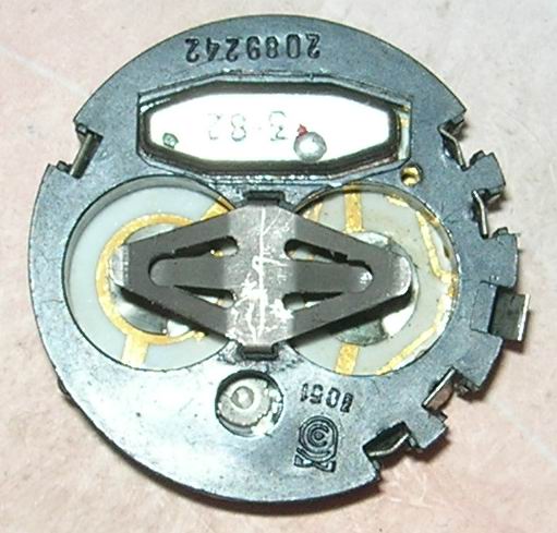

Электроника 1 постоянно высвечивают секунды
Не встает в темный режим,секунды светятся.
Все остальное,как обычно.
Что за глюк такой - батарейки же садятся!
Помогите,люди добрые...

скорее всего нижняя кнопка замыкается

На корпус замыкается?

получается все время нажатой

Да нет,не касается ничего

Глюк изменился!
Теперь секунды не идут,а время показывается без нажатия кнопки
по каким-то своим предпочтениям с разными интервалами.
Иногда 5,иногда 20,30 сек.Точно не засекал.Но раза 2-3 в минуту
включается дисплей на 0,5-1сек.Иногда моргает по 3 раза подряд
Процессор? Кварц?
Однако, время идет точно...
Я в шоке
Пациент скорее мертв,чем жив...

Ладно,буду искать донора.
Уж больно корпус хорош.

Не нижняя, а верхняя. Проверь, не отогнут ли контакт первой кнопки на плате.
Нет,все в норме.
Похоже - кирдык...
