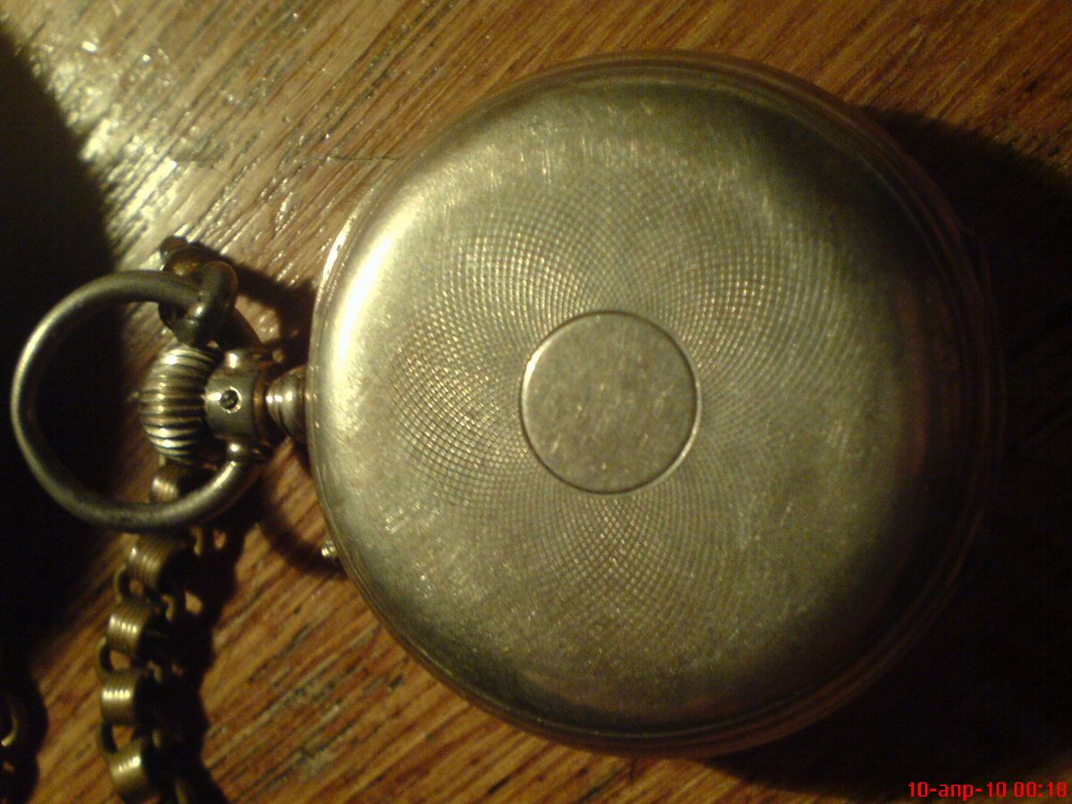

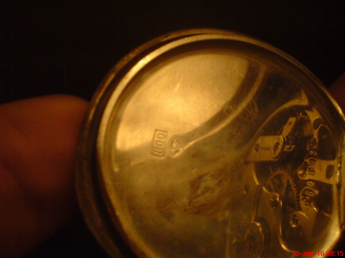

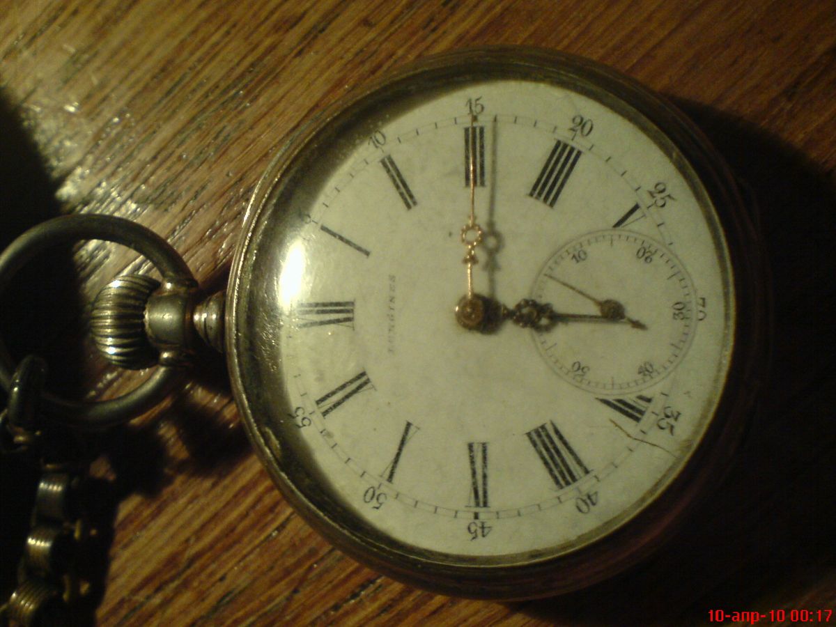

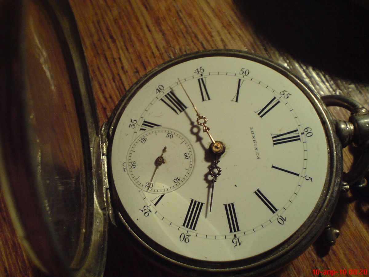

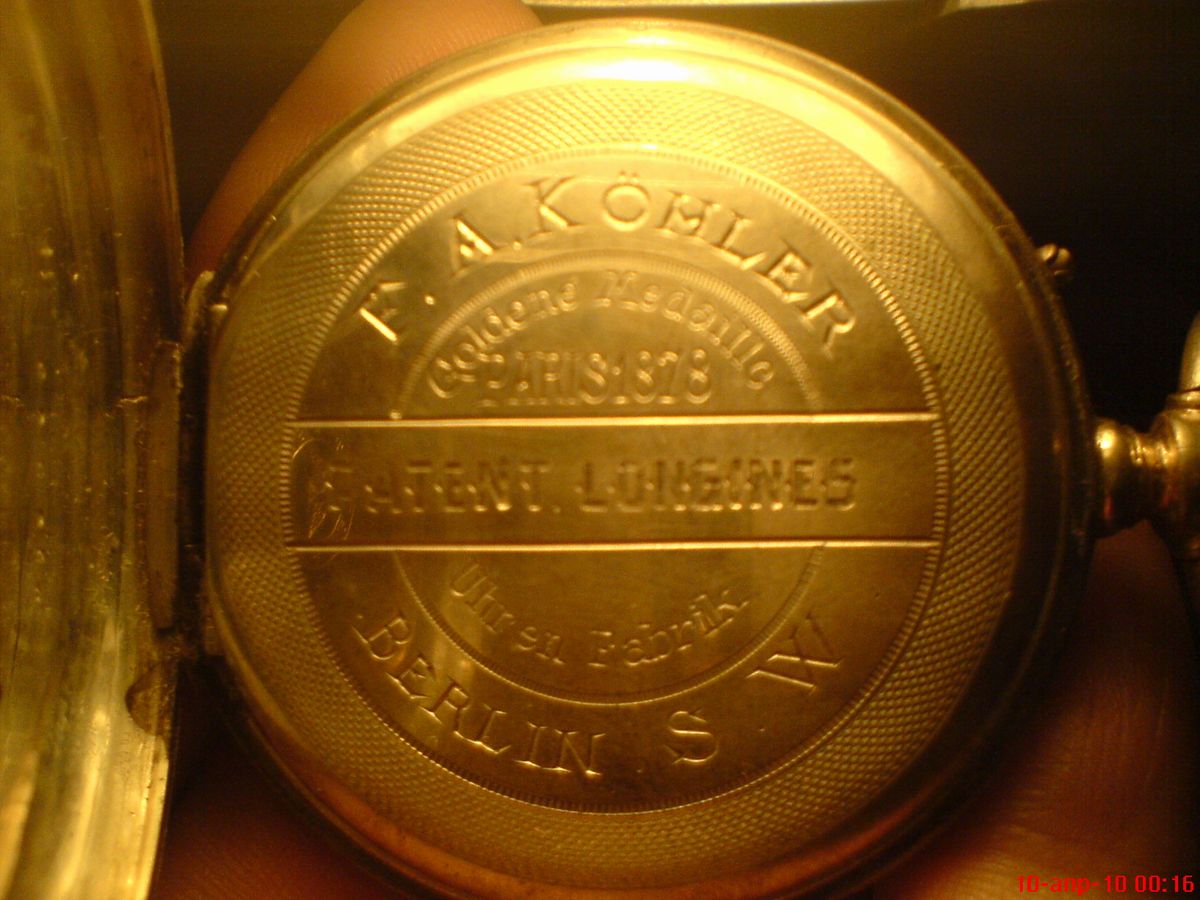

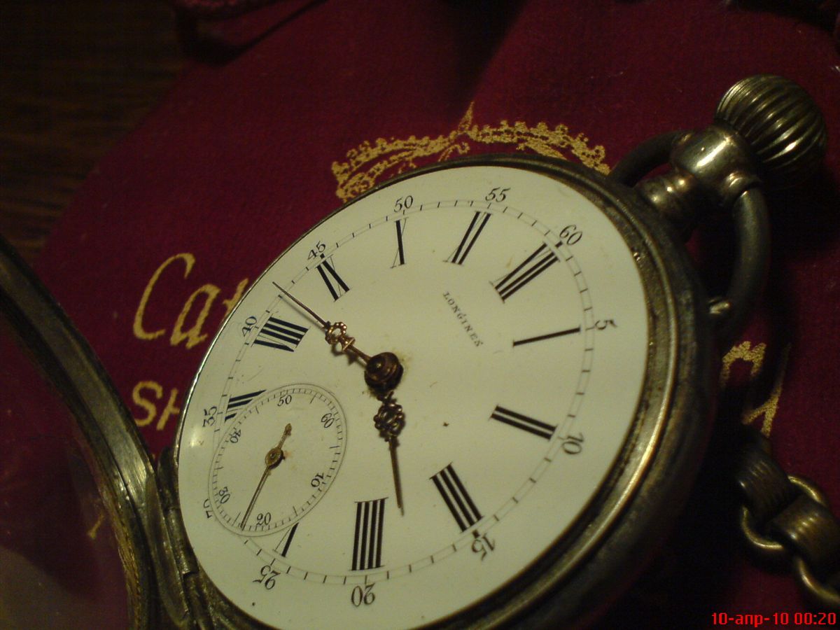

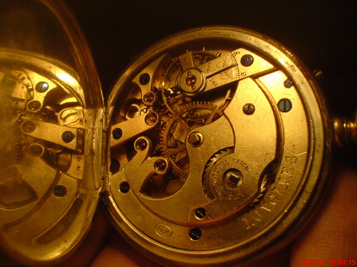

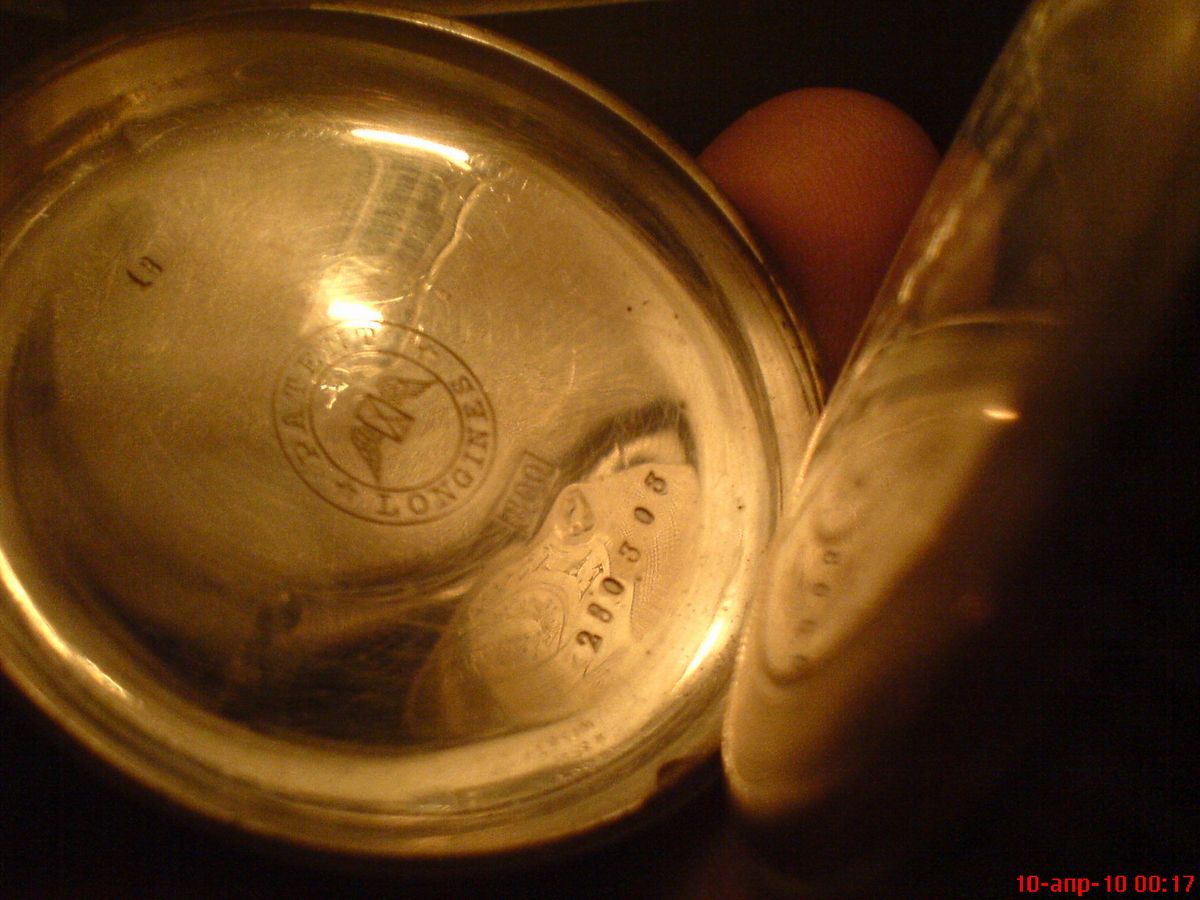

Добрый день, Коллеги.
Вообще не рублю в карманниках. А тут вот дед, ветеран, подарил. Подскажите, каких годов часы (действительно ли можно датировать 1880-ми?). Калибр Longines, вроде как, ценится?
По хорошему, хотелось бы привести в божеский вид: механизм почистить-смазать (они на ходу, но сухие, не пользовались как минимум 60 лет), стекло, опять же, поменять на минеральное. Кто может помочь с этим, будте так любезны, киньте инфо в личку. В долгу не останусь =)
Заранее признателен!
Олег.

1882 год если быть точным. Эти часы были проданы через немецкого представителя компании. Калибр 18 LS в производстве с 1877 года. Это рабочая лошадка Лонжин того времени. Калибр спас жизнь компании так сказать) Это первый полностью мануфактурный калибр Лонжин.

Калибр этот - суповой набор, попытка создать что то не дорогое и более менее качественное. В кризисные годы это было жизненно необходимо. Боковой швейцарский анкер по тем временам - это уже устарелое, но дешевое решение.
Лонжин выигрывал на рынке недорогих часов соотношением цены и качества.
Ценятся совсем другие вещи.

У Вас ровненький добротный Longines в серебре, от немецкого торгового дома.
Такие коллекционерами Лонжина ценятся выше, чем такие же простые обычные часы.
С виду все родное, немного привести в порядок и оно засияет.

Я извиняюсь, калибр 18L. Меня просто смутило тут клеймо GT. Это Годеон Томен что ли?

На мой взгляд, там GF.

Спасибо, приглючило)
