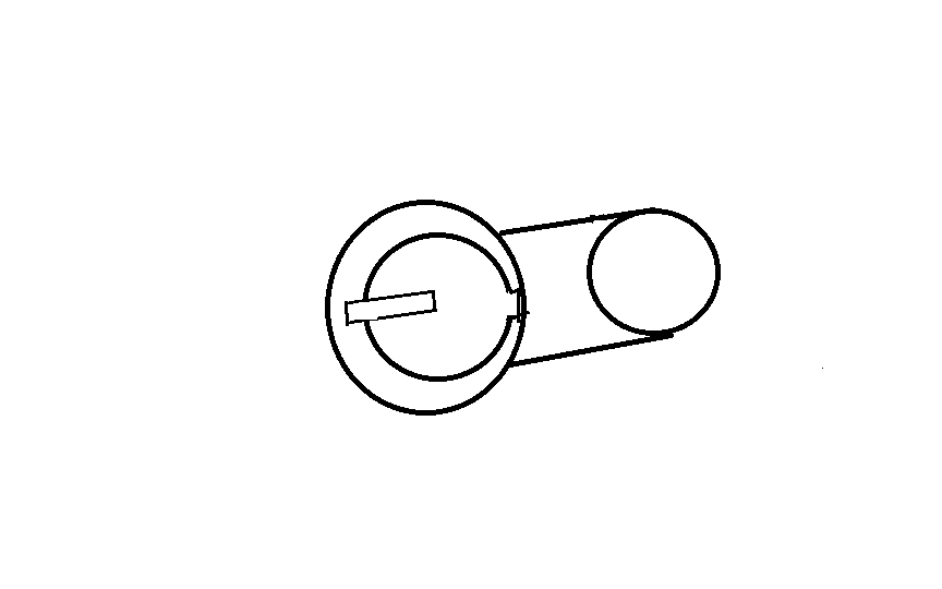

Как запрессовать?
Подскажите пожалуйста, как лучше запрессовать вот это:
картинка 1
вот сюда:
картинка 2
чтобы было вот так:
картинка 3
Спасибо!

Это что переделанная молния?

Да, это Moscow Classic.

я бы вынул мех и микрострубциной,с прокладочками ,чтоб ничего не оцарапать,медленно впресовал,есссно убедившись что размер детали и посадочного отверстия совпадает.

хорошая идея, спасибо, но деталь слишком свободно входит. Когда крона закручивается, на деталь действует достаточно большая сила, и она вылазит снова наружу.

без вал-втулочного локтайта не обойтись
хотя если люфт слишком большой, то и он не поможет
кстати, втулка выглядит изношенной

Сообщение от Dima343 Посмотреть сообщение
хотя если люфт слишком большой, то и он не поможет кстати, втулка выглядит изношенной
Привет!
Если проворачивается,то уже локтайт не поможет.Надо паять или приварить лазером.
она выглядит убитой,я думал человек новую взял на замену.
Beginner ищите или закажите новую

Что бы закрепить такую втулку без сварки , я делаю так . Делаю фаску или сверлю большим сверлом из нутри , что бы втулка вышла из отверстия хотя бы на пол мм . затем на выходе отверстия внутри делаю 2 проточки по бокам.
Сажаю Этот футор на клеи-герметик . Потом конусом из нутри развальцовываю втулку. И в самом конце конуснои лопаткои расклиниваю втулку в пазы проточки , что бы втулка не проворачивалась.

здорово! спасибо, попробую так.
