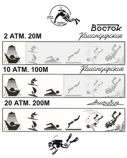

Вопрос о герметичности или что скажет уважаемое сообщество.
Наткнулся я тут на картинку от небезызвестного бренда, которая у меня вызвала приступ смеха, я отписал в группе в ВК, ну и диванных экспертов понабежало)))
Вот наша переписка)))
Максим Власюк
Что то я сомневаюсь, что 2атм выдержит душ
Александр Холованов
Ребят (ЧЧЗ) вы уж меня то не смешите... Швейцарские ( 3 АТМ) текут только в путь, а вы 2 АТМ ставите, и пишите что душ разрешён. Вы в своём уме? Пишу не просто так, просто работаю в сервисе 16 лет, и знаю о чём говорю.
Илья Некрутов
Александр, ну незнаю ради интереса в душе в командирах был и ниего
Александр Холованов
Илья, удачи
Почему то не лезет переписка полностью, вот исходник
https://vk.com/vk_vostok?z=photo-808...19626_00%2Frev

С 2-я атм в душ С такой водозащитой, не то что в душ, в таких часах плакать нельзя

а какие часы?
если это классические Командирские с завинчивающейся крышкой и головкой, то вполне и душ, и плавание по поверхности выдержат

Тут без разницы какие часы, если у них водозащита 2 атм!!! а они в них предлагают душ принимать! Весёлые ребята)))

Да держат двухатмосферные командирские и душ, и рыбалку держат.
Для офисных работников не подходят, конечно - там опасно планктон сосуществует - недо не меньше 1000м водозащиту!

Командирские современные душ выдерживают без проблем в отличии от многих швейцарцев 30 и 50 метровых. Там вполне грамотная водозащита - хорошо запрессованое стекло, хорошая прокладка под задней крышкой, завинчивающаяся головка. Я думаю, что ограничение по давлению связано исключительно с тонкой задней крышкой, которую просто вогнет внутрь приличным давлением. У советских амфибий крышка была в разы толще и еще вкладыш стоял дополнительный для опоры середины крышки в края механизма.

Я знаю как устроен Восток, у них у всех как правило завинчивающаяся крышка и головка, и сразу понятно что водозащита этих часов больше 2атм, я не понимаю зачет они рекомендуют принимать душ в часах в которых и крышка хлопушка и головка на гладком футоре.....Главное ГДЕ они взяли эту цифру в 2атм???

Я так думаю что в них и плавать можно без особых проблем, но тут сразу вопрос, зачем они специально занижают водозащиту, т.к. водозащита этих класических, на других сайтах стоит 3атм! И опять же 3атм это не 2атм...
Короче Чистополь это очень секретный завод который такого туману напустил что они там сами походу не разберуться...

Мне вспомнились Суунто с WR30M и глубиномером до 10м. Тоже выбиваются из общей системы.

А я вот лично сомневаюсь в 100% уверености использования "Командирских" под водой.

Последные 15 лет я использую только просыте кварцевые часы в диапазоне 10 - 15 евро - как Q&Q и Касио. На них водозащита отмечена только как Water Resist и никакие метры или атмосферы. Крышка - хлопушка. Опыт показывает, что можно в них не только принимать душ, но купаться в море и погружать до 2 м (я не водолаз и больше не погружал). Конечно ето только на свою собственную ответственность. Я делал такие експерименты и обычными детскими китайскими часами с пластиковым корпусом без обозначения водозащиты, они тоже достойно себя ведут в такие же условия.
Вывод - то, что означено на часы - связано только с ответственность, которую производитель склоняется принять в гарантийные случаи, но реальная водозащита может быть намного больше. А все зависит от применяемую конструкцию и от качества исполнения. Можете проверить часы и полагаться на них, не смотря что на них написано.
