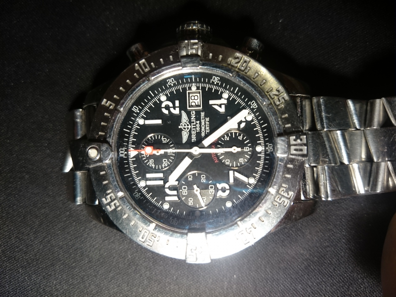

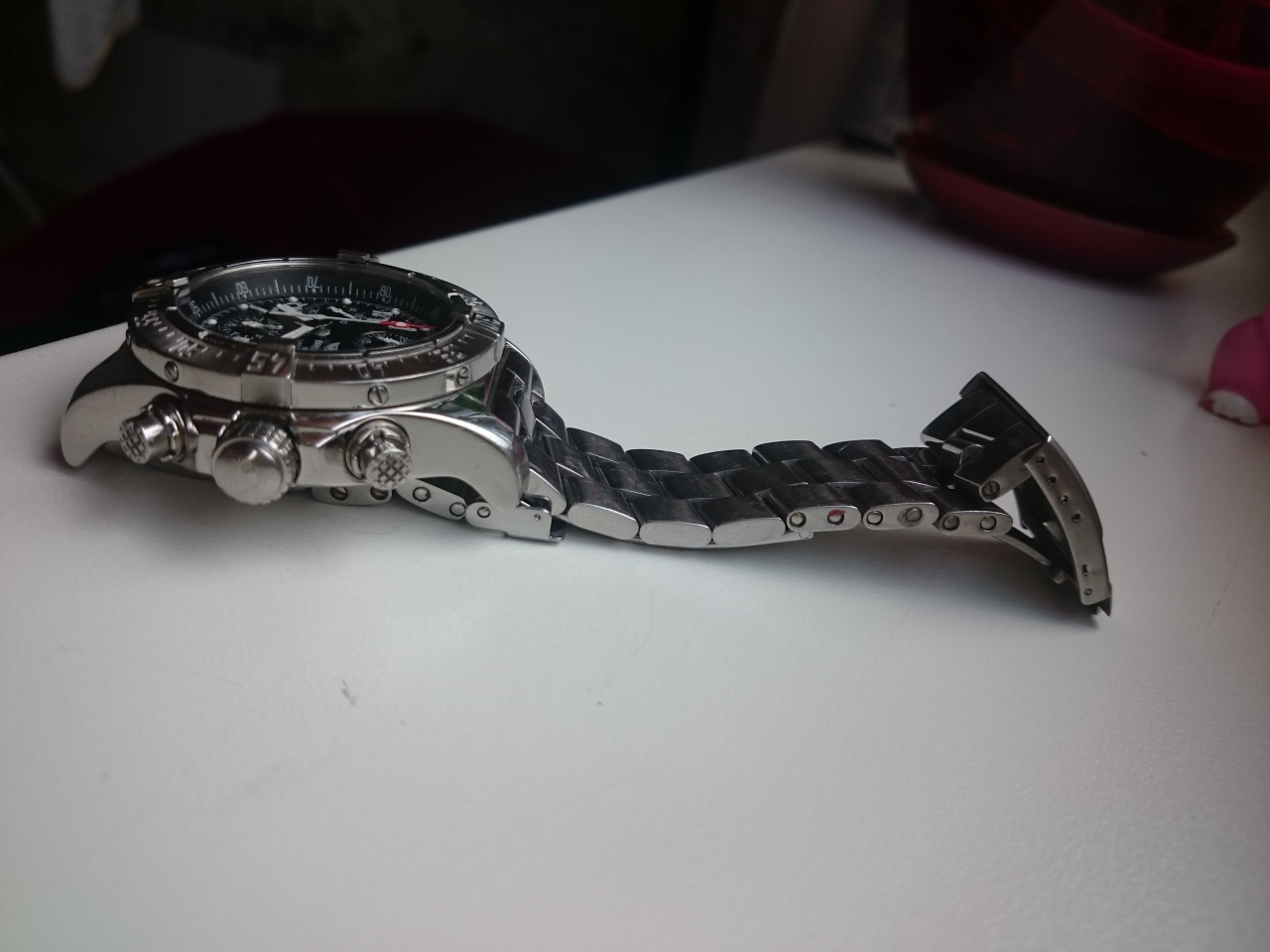

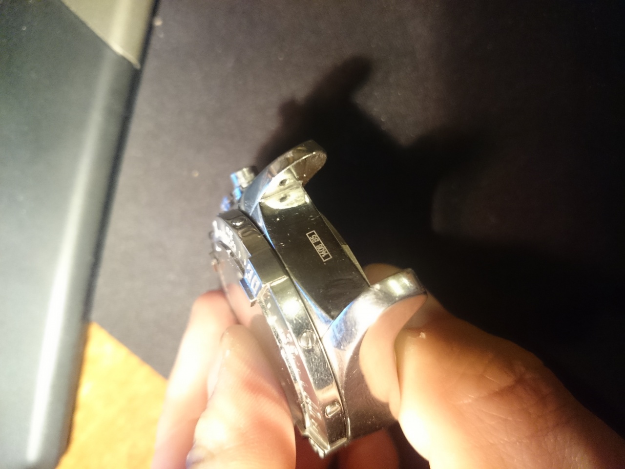

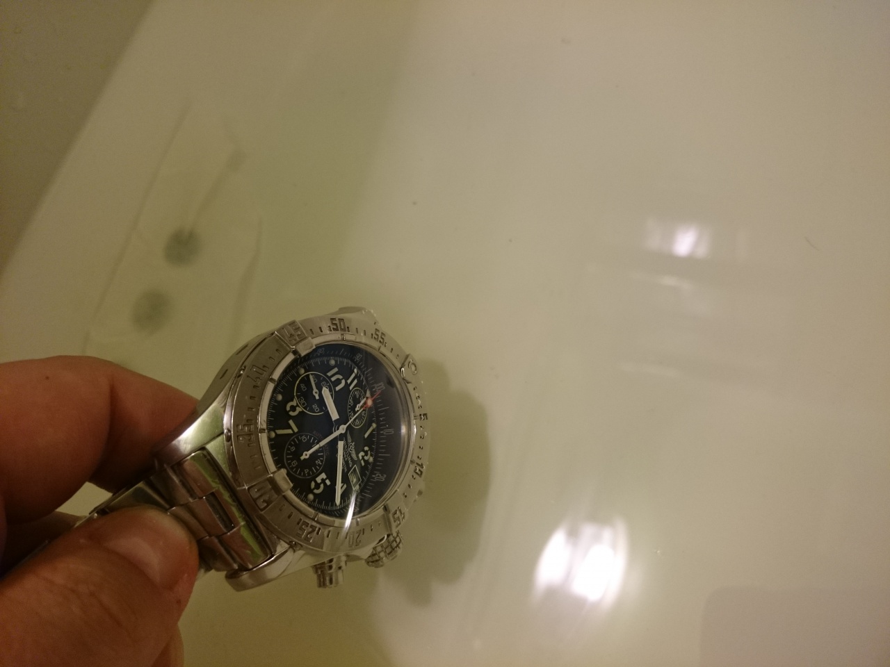

Добрый день!
Помогите определить, оригинал или подделка. Просмотрев кучу фотографий отличий не нашел. Автозавод, секундомер - все работает. При погружении в воду стекло становится зеркальным под определенным углом, на фото прилагаю.

Метки люма слишком близко к цифрам, даже местами как бы частично накладываются на них, в остальном особых отличий не видно.
Еще не нравятся крайние звенья браслета в местах снятия шпилек, да и маркировок на браслете не видно, но это может быть фото такое.

Мб ракурс ещё такой дурацкий взял, сбоку, что б свет с окна не заслонял. Доберусь домой под лампой ровно сверху сфотографирую. К дате, положению стрелок требования есть?

Сделайте фото двойной даты, скажем числа "27",застежки браслета. Если покупать Брайты без документов, сейчас есть большой риск нарваться на подделку, визуально определить сложно, иногда помогает отличить только вскрытие.

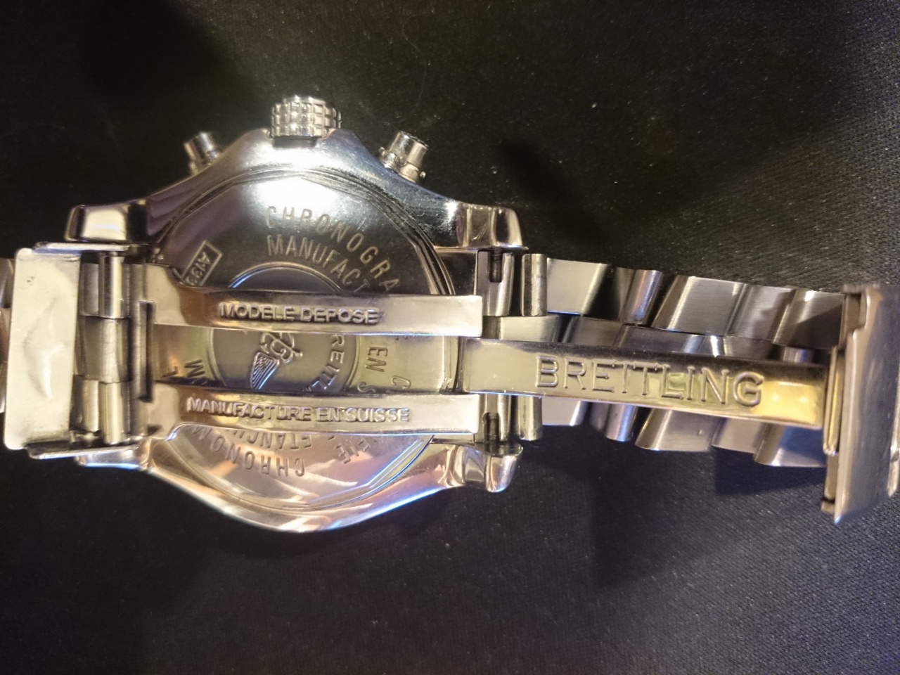

Добавил еще изнанку застежки

Если не вдаваться в мельчайшие подробности, то в данных часах в первую очередь выдает серийник, а именно штамп цифры "3"
Подобные часы уже светились здесь на форуме около пары лет назад и было очень много вокруг них разговоров. Но чуда не случилось -
человек их вскрыл и все сразу стало ясно. К сожалению я этой темы не нашел сейчас, но в ней есть все фотографии снаружи и внутри.
Нужно отдать должное, что Скайлэнд научились подделывать практически идентично
Да, еще на одной тройке в подделке накололись - цифра "3" на райдере безеля Так что обе тройки можете сравнить с оригиналами в
инете...
Браслет тоже не оригинал - на пластине, где выгравировано лого, на её тыльной стороне должна быть идеально ровная платформа!
И еще очень много чего остального...
Мне пока еще не удалось увидеть 100% копию Брайтов, что бы без вскрытия
часы внешне были, как оригинал. Если у Вас было достаточное количество
часов данного брэнда, то подделку Вы сможете отличить в 99 случаях из 100,
даже не вскрывая.

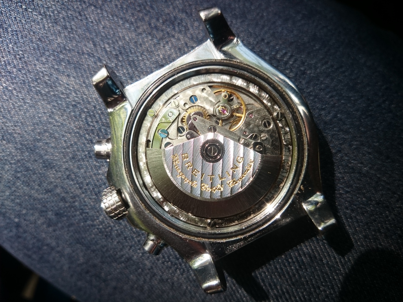

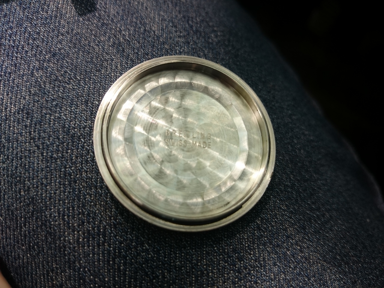

Добавляю фото и сообщение продавца (сам он не смог добавить)
"Вскрыл, добро пожаловать внутрь, прошу любить и жаловать."

Подделка на китайском клоне 7750. Можно было и не вскрывать.
