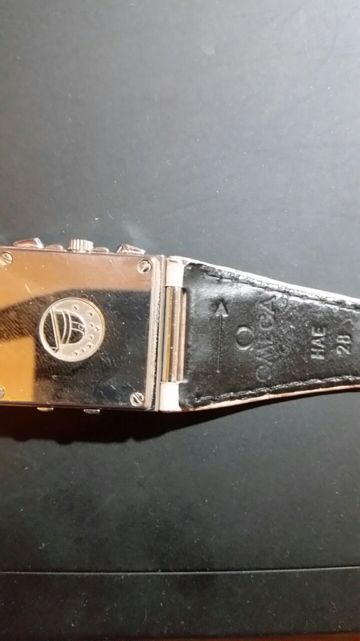

Подскажите, как браслет отделяется от корпуса на женской Omega
Уважаемые форумчане, помогите советом.
Есть женские часы Omega 18477034. Не понятно как отделить от них ремешок. Тут стрелка нарисована, но штифт на нажатия не реагирует. И тонкий он какой-то если сбоку смотреть.
Может кто сталкивался?
В интернете спецификацию найти не смог и вообще информации по таким креплениям не увидел...

думаю съемником можно попробовать типа такого :

шпилька удерживающая браслет выталкивается по направлению стрелки на кожаном ремне.
использование съёмника, как сказано выше - это самое правильное, профессиональное решение, но за неимением оного, можно вытолкнуть шпильку даже скрепкой или неострой иголкой.

в направление стрелки
